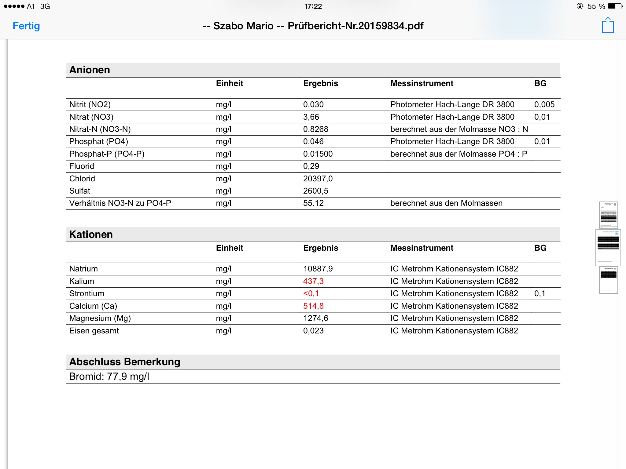

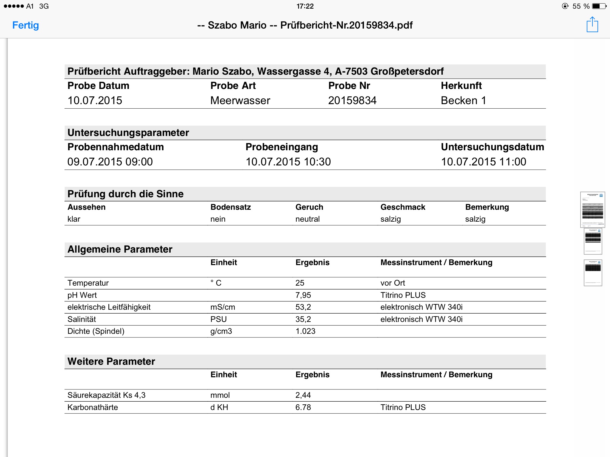

Heute den prüfbericht von Peter Gilbers bekommen

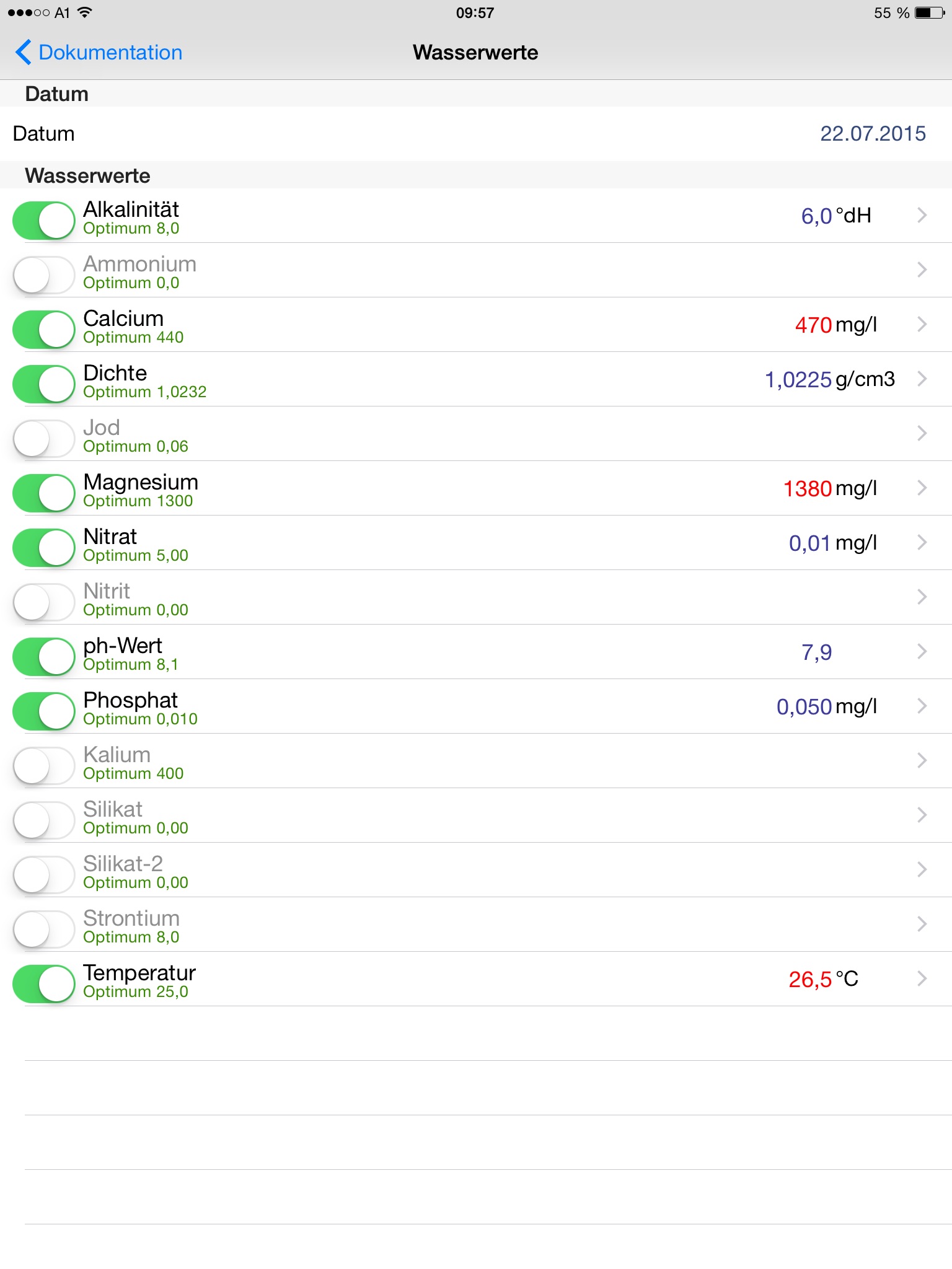

Heute mal wieder die Werte gemessen.
Zum ersten Mal ist Nitrat nicht nachweisbar. Sollt ich vielleicht mehr füttern damit der Wert steigt?
Den KH Wert bekomm ich nicht in den Griff der sinkt langsam ab. Heute gemessen und bekomm den Wert 6kh.
Dosiere mittlerweile 200ml Natriumhydrogencarbonat. Hab heute auf 250 ml erhöht.
Sonst hat sich das Aquarium gut entwickelt muss ich sagen. Die Sps wachsen schön langsam.
Cyanos sind auch ein wenig da aber das stört mich nicht solange es nicht.
Lg Mario

Hi Mario
Dein KH Verbrauch ist nur so hoch, weil Calcium stark erhöht ist. Dass Du die kH ausgleichen musst, ist schon wichtig und das machst Du auch richtig, Du musst allerdings im Hinterkopf behalten, dass das kein biogenen Verbrauch durch Deine Organismen ist, sondern ein großer Anteil am KH Verbrauch eine chemische Fällung mit Calcium ist.
Wegen Nitrat solltest Du v.a. den Abschäumer sehr trocken einregeln und ggf. das effektive Durchflussvolumen senken. Infos dazu findest Du unter den jeweiligen Stichworten in meinen SANGOKAI Empfehlungen. Mehr füttern bringt nicht unbedingt was, weil Du nicht davon ausgehen kannst, dass sich partikuläre Nährstoffe sowohl qualitativ als auch zeitlich zu gelöstem Stickstoff umwandeln. Hier wäre es effektiver, mit dem nutri-complete eine aktive und direkte Versorgung von gelöstem Stickstoff anzuwenden.
