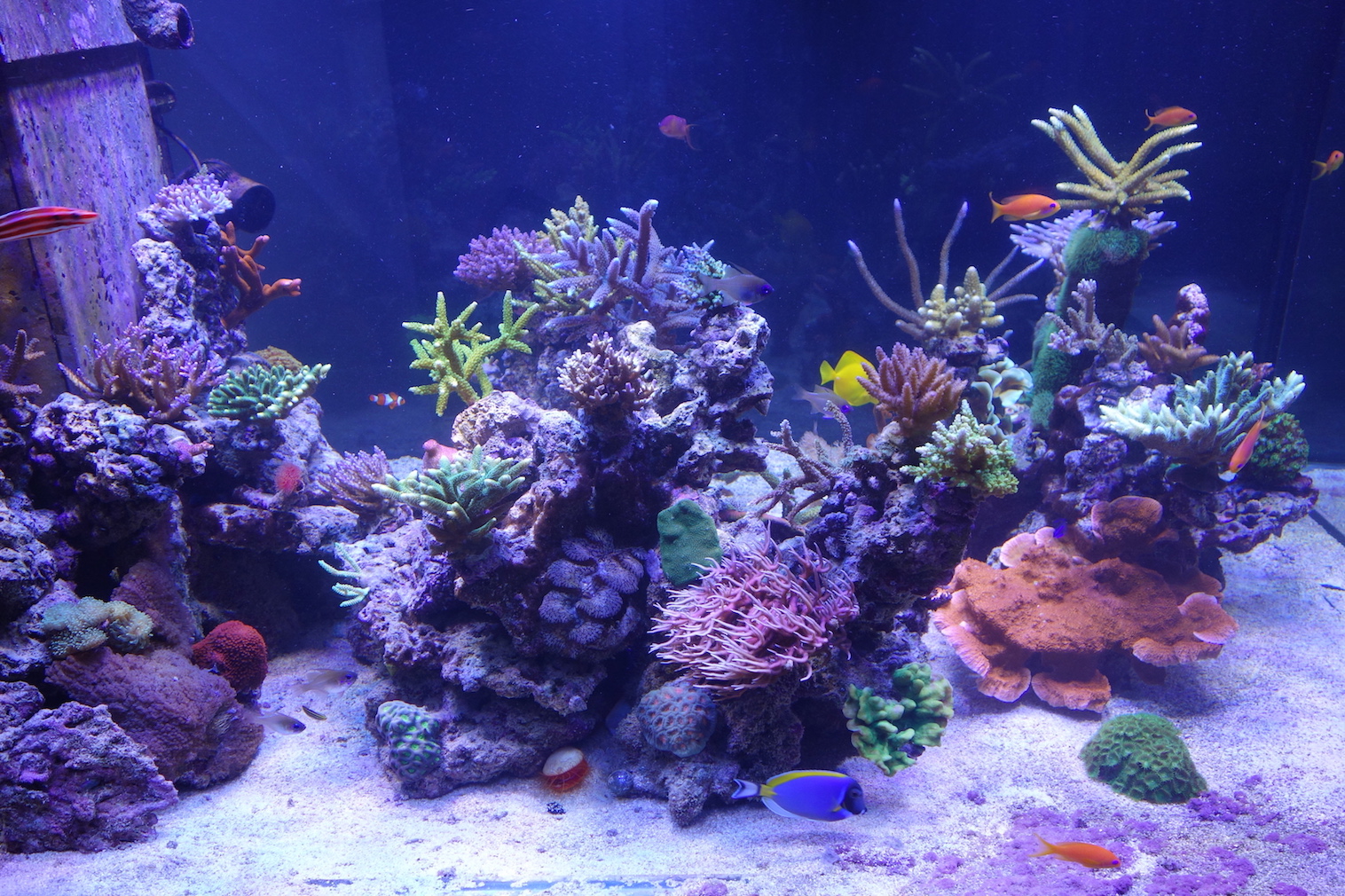

Hallo Tobias,
einfach ein wunderschönes Becken. Den Aufbau finde ich weltklasse. Ist dir sehr gut gelungen. Bin gespannt was du weitehrhin berichtest.
Gruss Martin
Re: 1200l Raumteiler Ozean
Absoluter Traum dein Becken. Verführt zu nachahmungswünschen.

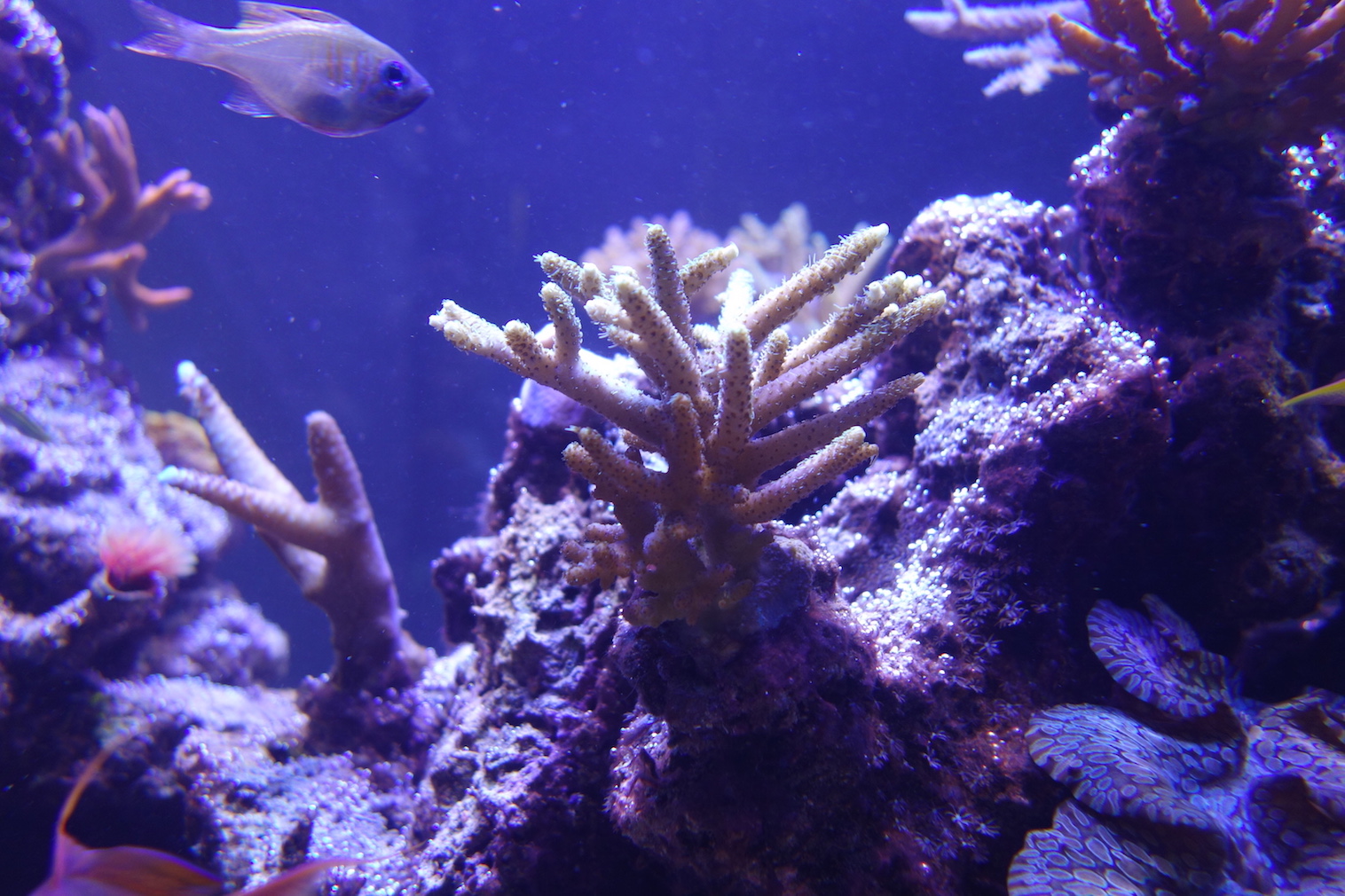

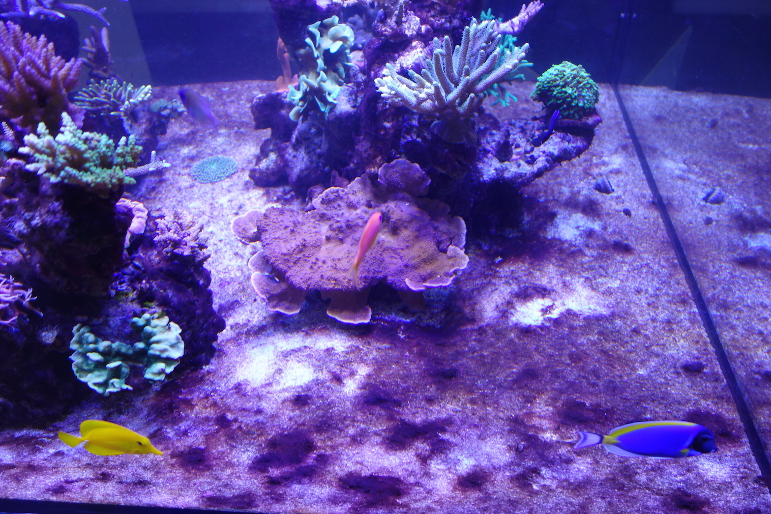

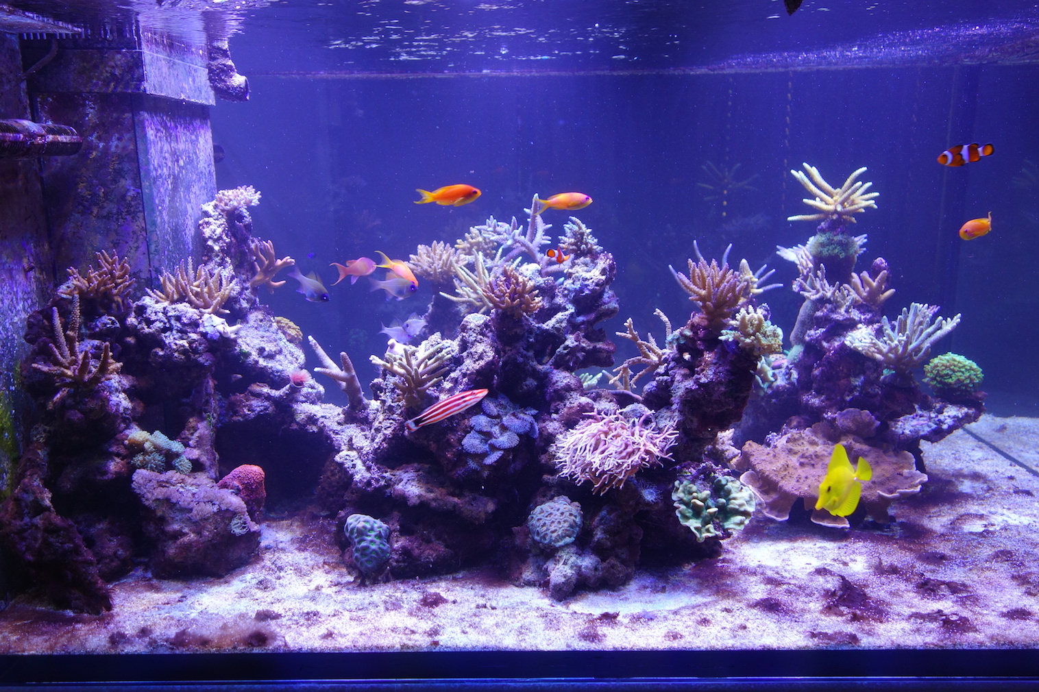

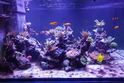

Liebe Sangokaianer,
Man soll das Becken ja nicht nur zeigen wenns am Besten läuft :)
Gemäss meinen Analysen (zuletzt ende Juni, siehe weiter oben) fährt mein Becken immer am Nährstofflimit. Versuchsweise habe ich über 3 Monate Nutricomplete 1ml/100l zudosiert, wobei ich anfangs bei einigen Korallen eine bessere Färbung beobachten konnte. Seit einem Monat beobachte ich zunehmende Cyanobeläge (mikroskopiert) ohne, dass Nitrat neu nachweisbar wäre. Ebenso zeigen einige der Korallen ein weniger gutes Polypenbild und einige sind deutlich eingedunkelt. Ich bitte euch um Ratschläge, mit etwas Cyanos kann ich leben aber bei den aktuellen Belägen mache ich mir doch etwas Sorgen..
aktuelle Messswerte:
Temp 27°C
Salinität 35.0
Nitrat nicht nachweisbar
PO4 0.04
Ca 420
KH 7.6
Die Cyanobeläge zeigen eine eindeutlige Dynamik über den Tag, wobei sie am frühen Nachmittag am ausgeprägtesten sind (Bild 1) und gegen Abend abnehmen.
Herzlichen Dank für eure Tipps
Grüsse Tobias

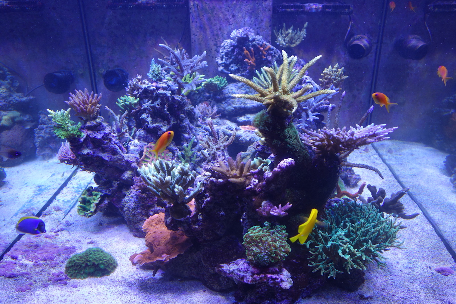

noch mehr Bilder

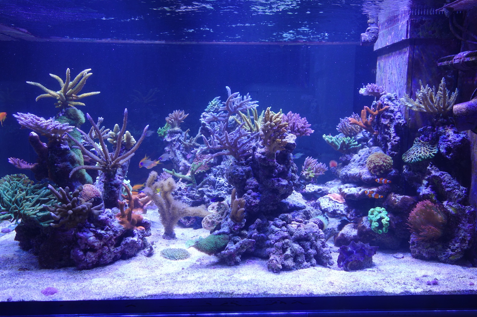

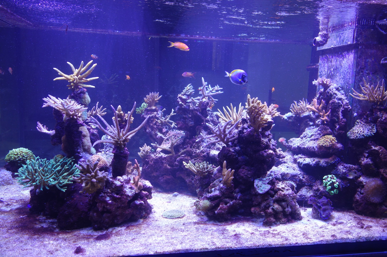

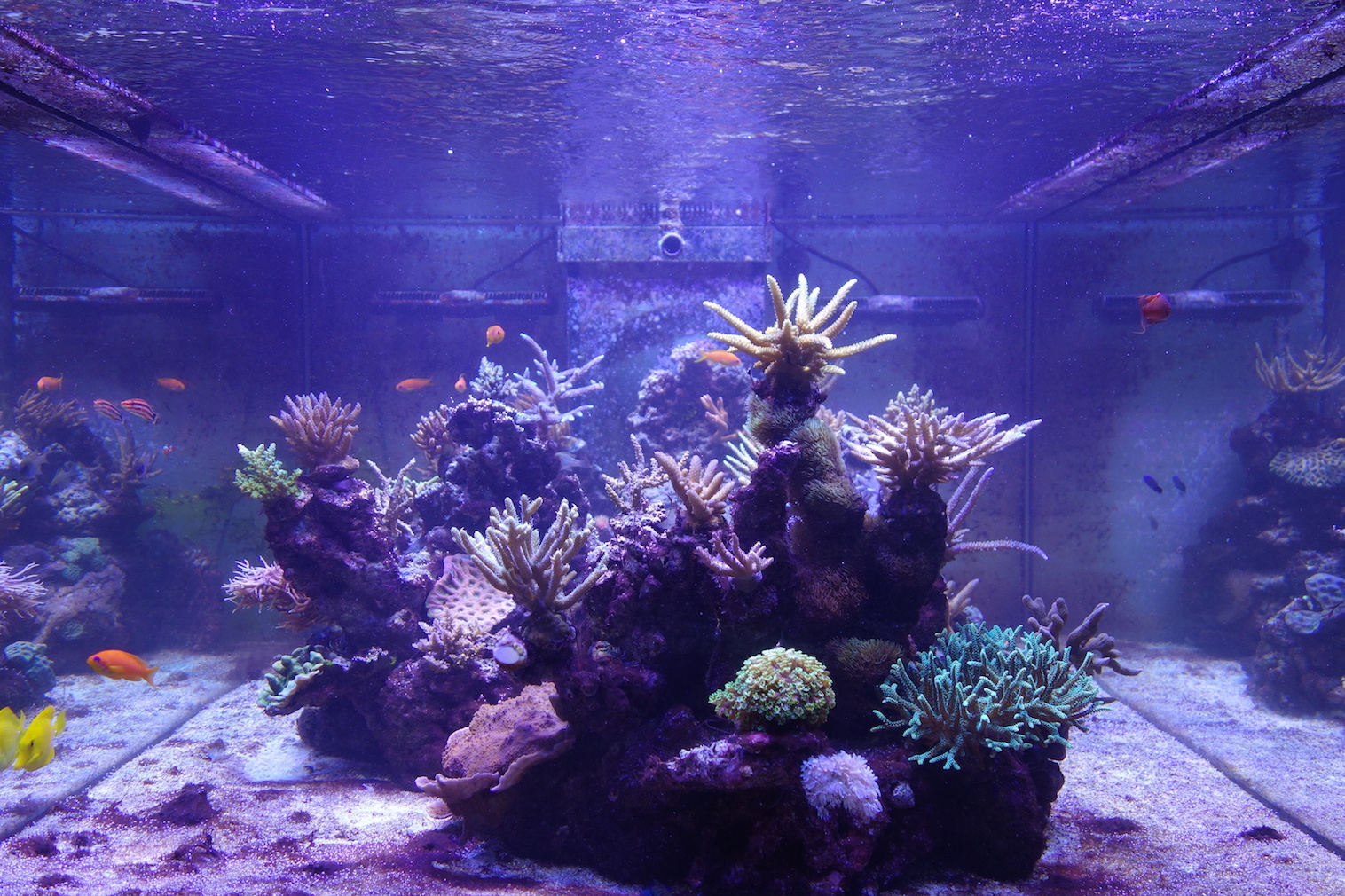

Hallo allerseits,
Ich melde mich mal wieder mit einem Update ca. 2 Monate später. Seither wurde die Dosierung von Nutricomplete eingestellt, worauf sich die Cyanos rasch verzogen. Neu dazu gekommen sind 2 Tunze 6105 zur Beströmung der bisher lediglich passiv beströmten Riffanteile, wodurch sich eine deutliche Verbesserung der Korallen, Wachstum und deren Polypenbild zeigt.
aktuelle Wasserwerte:
Temp. 25.9°C
Salinität 35 promille
Ca 420
KH 7.6
Nitrat n.n.
PO4 0.02
Grüsse Tobias

Einfach ein wunderschönes Becken. Da kann man nur gratulieren.

Hi Tobias, schaut wirklich sehr toll aus. Alle werden immer gleich nervös wenn kein Nitrat nachweisbar ist, beobachte einfach deine Korallen. Wenn sie nicht sehr hell sind brauchst du dir um eine Limitierung keine Sorgen machen (Stickstoff) In meinem früheren Becken war Nitrat niemals nachweisbar und die Korallen standen bestens. Auch bei mir konnte ich mit dem Nutricomplete ein verstärktes Cyano Wachstum feststellen.
Ich werde es nur mehr dosieren wenn meine Korallen sehr hell werden. Hast du gut gemacht.
