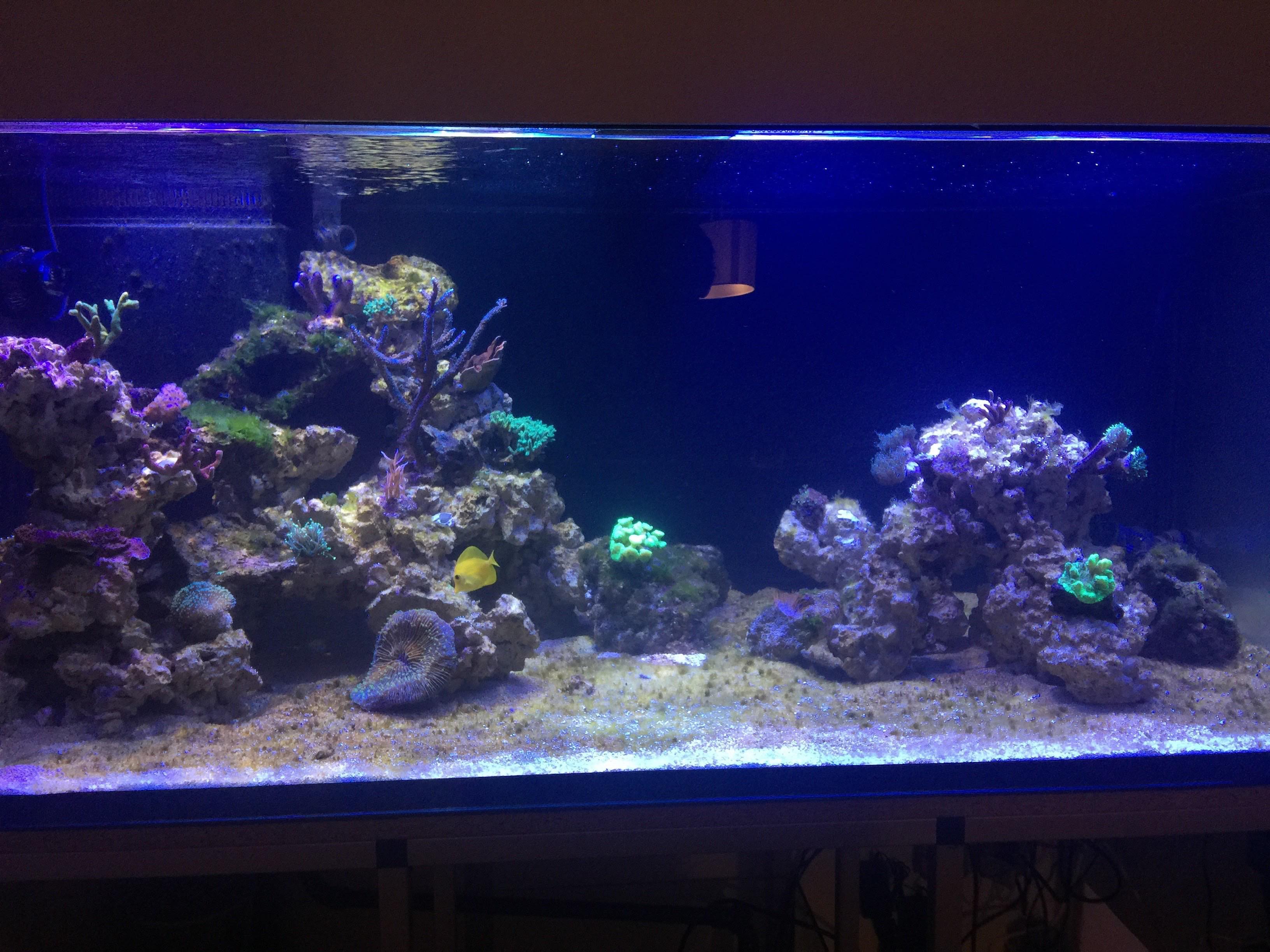

Noch ein kurzes Update vom Becken:
Die Korallen sind wieder schön geöffnet, auch die Briareum hamrum öffnet sich heute. Und die ersten Kieselalgen überwuchern das LS und auch das tote Riffgestein.
Daniel

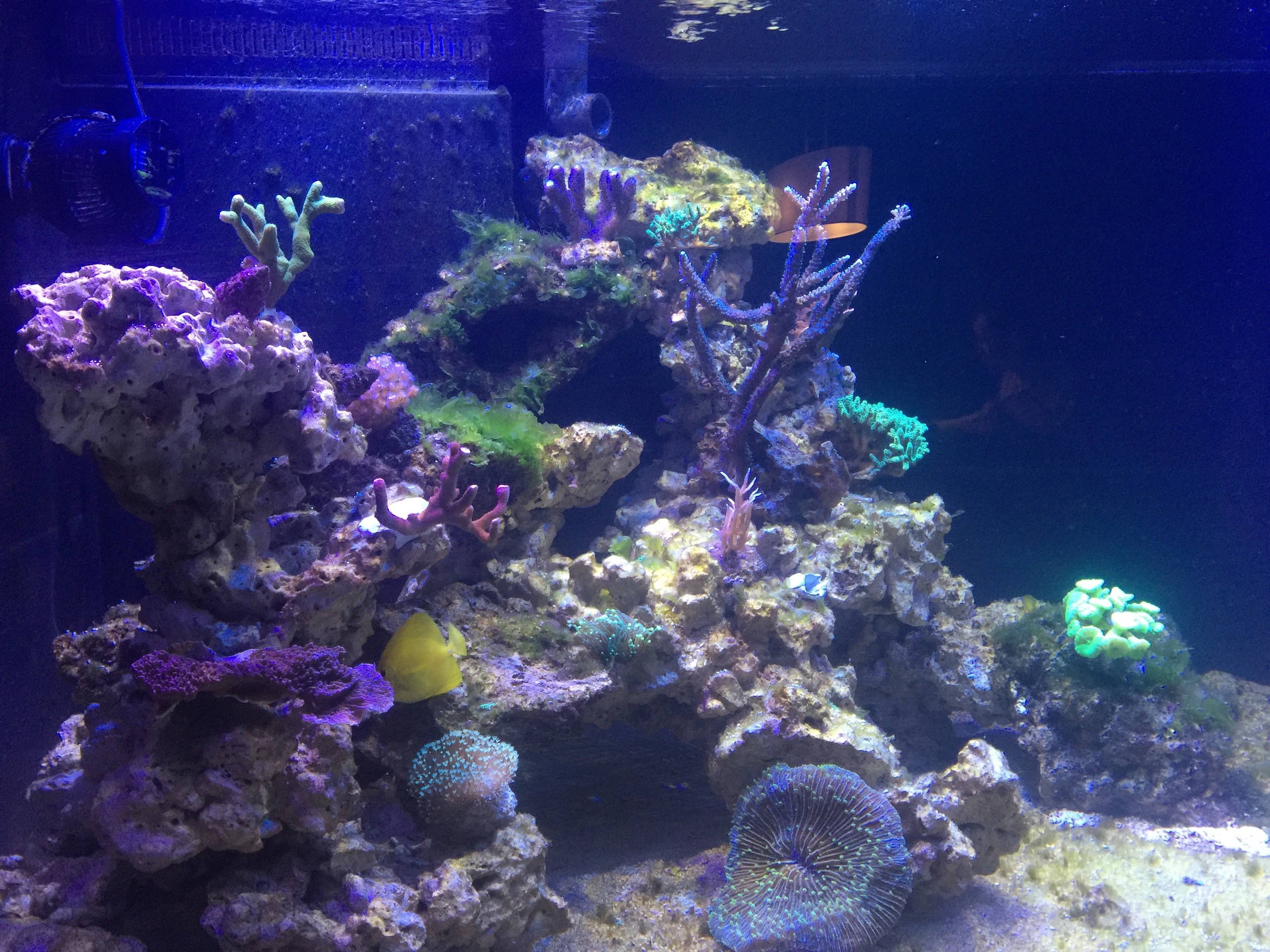

Hallo, wieder mal ein kleines Update von meinem Becken. Ich befinde mich in der 3. Woche mit Sangokai und das Becken steht gut da alle Korallen schön geöffnet. Momentan breiten sich überall Algen aus, um diese kümmern sich jetzt Schnecken, Einsiedler und 2 Zebrasoma Flavescens. Momentan Dosiere ich auch wieder Nutri Complete da No3 und Po4 nicht nachweisbar sind, aber auch durch den Besatz mit den 2 Docs sollten Nährstoffe ins Becken kommen.
Hier noch die aktuellen WW. von gerade eben:
No3: 0,0
Po4: 0,0
KH: 7
CA: 465
MG: 1490
Sanität: 35
Ammonium: 0,0
Temp: 25,6
Nitrit: 0,0
PH: 8,0
Ich hoffe, dass die Korallen bald mal Ca, und MG verbrauchen da diese noch sehr hoch sind. Ansonsten werde ich jetzt immer weiter Korallen besetzten und in 1-2 Wochen sind auch die nächsten Fische geplant, aber jetzt warte ich mal ab wie sich die Werte entwickeln.
Daniel
