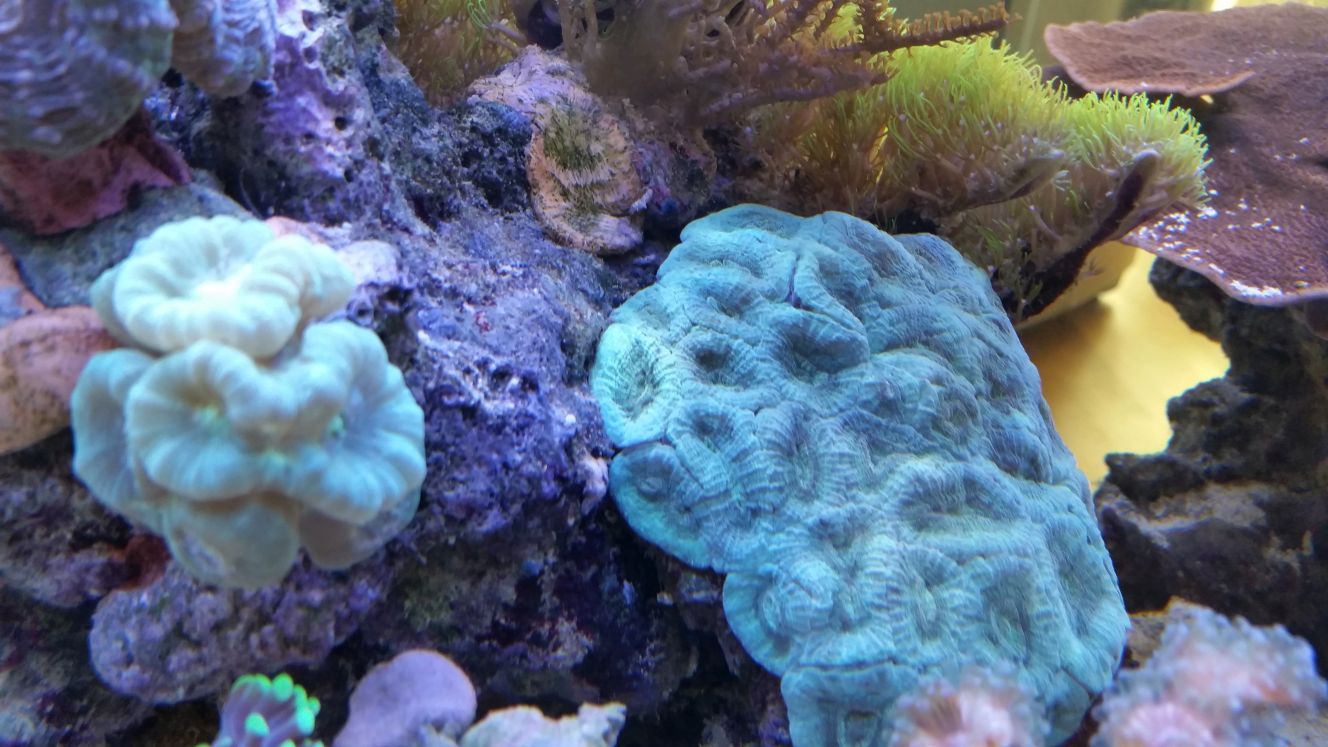

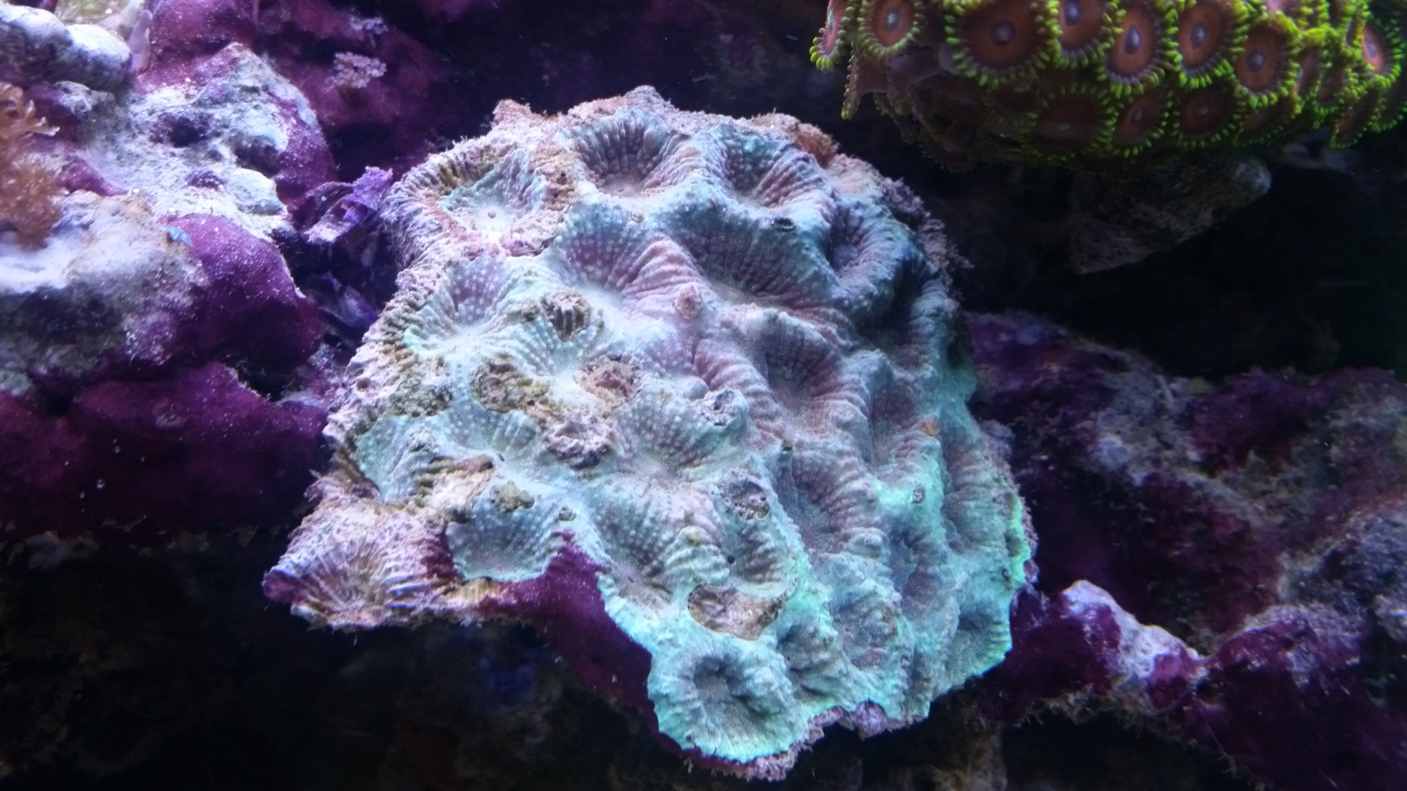

Heute melde ich mich mal mit einem kleinen Problem im Becken.
Nachdem meine Favia (zumindest denke ich, dass es eine ist) in den letzten 3 Wochen abgebaut hat und ich erst gestern meine neuen Wassertests erhalten habe (die anderen hat mein Kumpel für die Startphase seines neuen Beckens), konnte ich nun die Werte testen:
Salinität: 35 psu
Alkalinität: 5,5
PO4: 1,00 mg/L
Mg: 1275 mg/l
Ca: 425 mg/l
Temp: 26,5°C
Leider habe ich derzeit keinen Nitrattest, da ich dort noch einen sehr guten suche (vll hat jemand eine Empfehlung für mich)
Anbei noch zwei Vergleichsbilder. Einmal vor ein paar Wochen und einmal gestern abend.
Auch bilden sich seit ein paar Tagen ein paar Cyano-Beläge im Becken verteilt.
MfG
Frank

Re: Vom Süßwasser über 300 Liter Meerwasser zum ca. 1000 Liter Ozean
Hallo Frank,
stimmt dein PO4?? wirklich, da könntest du mir was abgeben. Der ist aber ziemlich hoch.
Die KH sollte auch ein ganzes Stück höher liegen, 7 - 7,5.
Auf den NO3-Wert wäre ich mal gespannt. Ich nehme aktuell den von Salifert, aber ob der gut ist, oder ob es bessere gibt, vermag ich nicht zu beurteilen. Ich komme mit den Test ganz gut zurecht.
Daniel
Hallo Frank,
mit welchem Test hast Du denn PO4 gemessen ? Wurde der Test mit einer Referenz geprüft ?
Ansonsten wie Daniel schon geschrieben hat würde ich als erstes die KH erhöhen.
Salifert würde ich nicht unbedingt empfehlen da dieser bei NO3 nicht wirklich sehr genau ist. Ich persönlich nehme nur den Macherey&Nagel. Dieser ist wirklich genau aber auch nicht recht günstig.
Ich habe die Tests vom Peter verwendet, also Reef Analytics.
MfG
MfG
Hey,
ok dann würde ich als erstes sehen das Du die KH anhebst und dann sollte man schauen warum Dein PO4 so hoch ist.

Hi Frank,
kannst Du mal das effektive Durchflussvolumen in Deinem Technikbecken prüfen? Auch solltest Du Abschäumer kontrollieren und ggf. mal komplett reinigen, v.a. die Abschäumerpumpe. Wie hoch ist Phosphat bei Dir in der Wasserleitung?
Sobald Du Nitrat gemessen hast, wäre es super, wenn Du den Wert nachliefern könntest.
