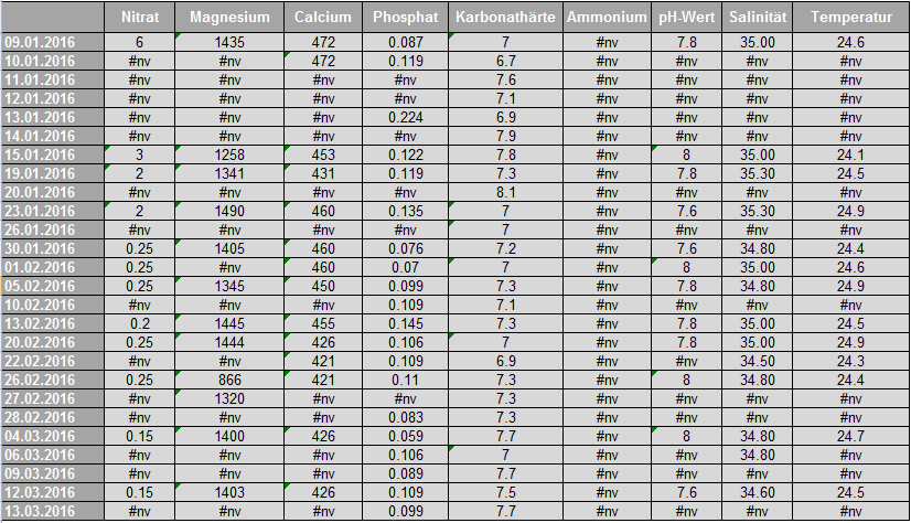

das war die letzte Messung vom 13.02.2016:
11:45Uhr: CA: 455 KH: 7,3 MG: 1460 PO4: 0,145 NO3: 0,2 Sal: 34,5 T: 24,6 PH: 7,8.

Nitrat mit 0,2 mg/L und Phosphat demgegenüber mit 0,145 mg/L ist ja extrem unterschiedlich. Bei dem hohen Phospahtgehalt schreit das ja förmlich nach Stickstoffmangel. Warum sind die Werte so unterschiedlich, hast Du da eine Idee? Wie hoch ist Phosphat in Deinem Leitungswasser drin? Wenn Du zu viele Fische hättest, etc., wäre Nitrat und Phosphat stark erhöht, aber so einseitig, das weist eher auf eine externe Quelle hin, die Du unbewusst konstant zuführst.

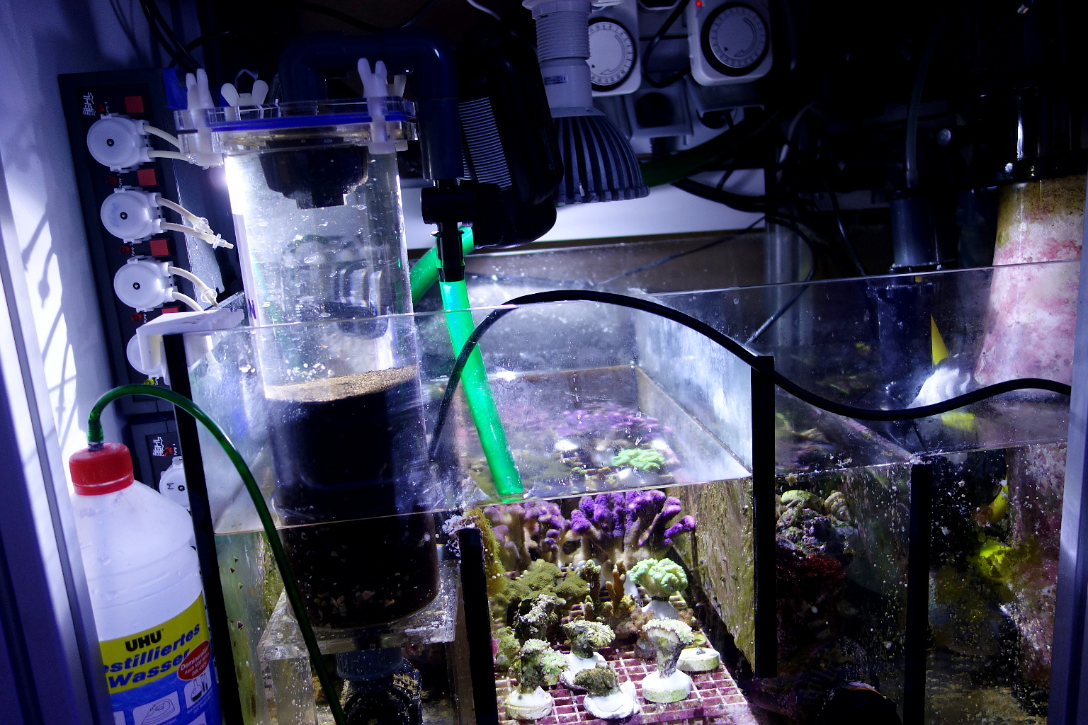

danke für die Kommentare. In der letzten Zeit habe ich es etwas versäumt hier den Stand des Beckens wiederzugeben, allerdings hat es mich kurzweilig an die Couche gefesselt. Nun wieder auf der Höhe einen kurzen Zwischenstand: Zum Thema Nitrat-/Phosphatverhältnis: Ich beobachte den Rückgang des Nitrats seit dem ich die Basiselemente dünge. Außerdem wurden sukkzessive über die zeit die "Algenrefugien" aus dem Technikbecken entfernt, sodass ich mittlerweile keine mehr habe. Ich habe stattdessen den Phosphatadsorber in die Pumpenkammer verfrachtet, da dieser sonst imemr zu eng mit dem Abschäumer stand und der dann ganz gern brumt. Den Durchfluss vom Adsorber habe ich aktuell bei etwa 50l/h (gemessen). Einmal die Woche spüle ich indem den Hahn kurz aufdrehe. Ich schaffe es allerdings nicht meinen Phosphatwert anchhaltig gering zu halten. Aktuell dünge ich die Basiselemente wie vorgeschrieben bei Phosphat >0,02. Nitrat im Osmosewasser brachte keinen Farbausschlag, daher gehe ich von NN aus. Woher kann denn noch mein Phosphat kommen?

die heutige Messung 18.03.2016:
17:00Uhr: CA: 399 KH: 8,1 MG: 1393 PO4: 0,076 NO3: 0,2 Sal: 34,8 T: 24,5 PH: 8.

weitere Messungen:
20.03.2016 10:45Uhr: CA: 421 KH: 7,7 MG: ------ PO4: 0,040
23.03.2016 17:00Uhr: CA: 426 KH: 7,1 MG: 1425 PO4: 0,033 NO3: 0,1 Sal: 34,9 T: 24,1 PH: 8.
--> Phosphat scheinbar durch die Räumungs- und Reinigungsmaßnahmen im Technikbecken am sinken.
