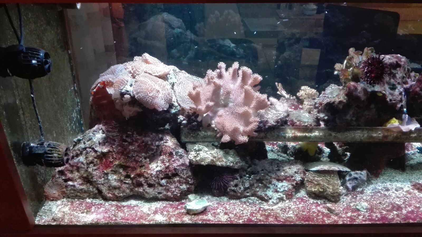

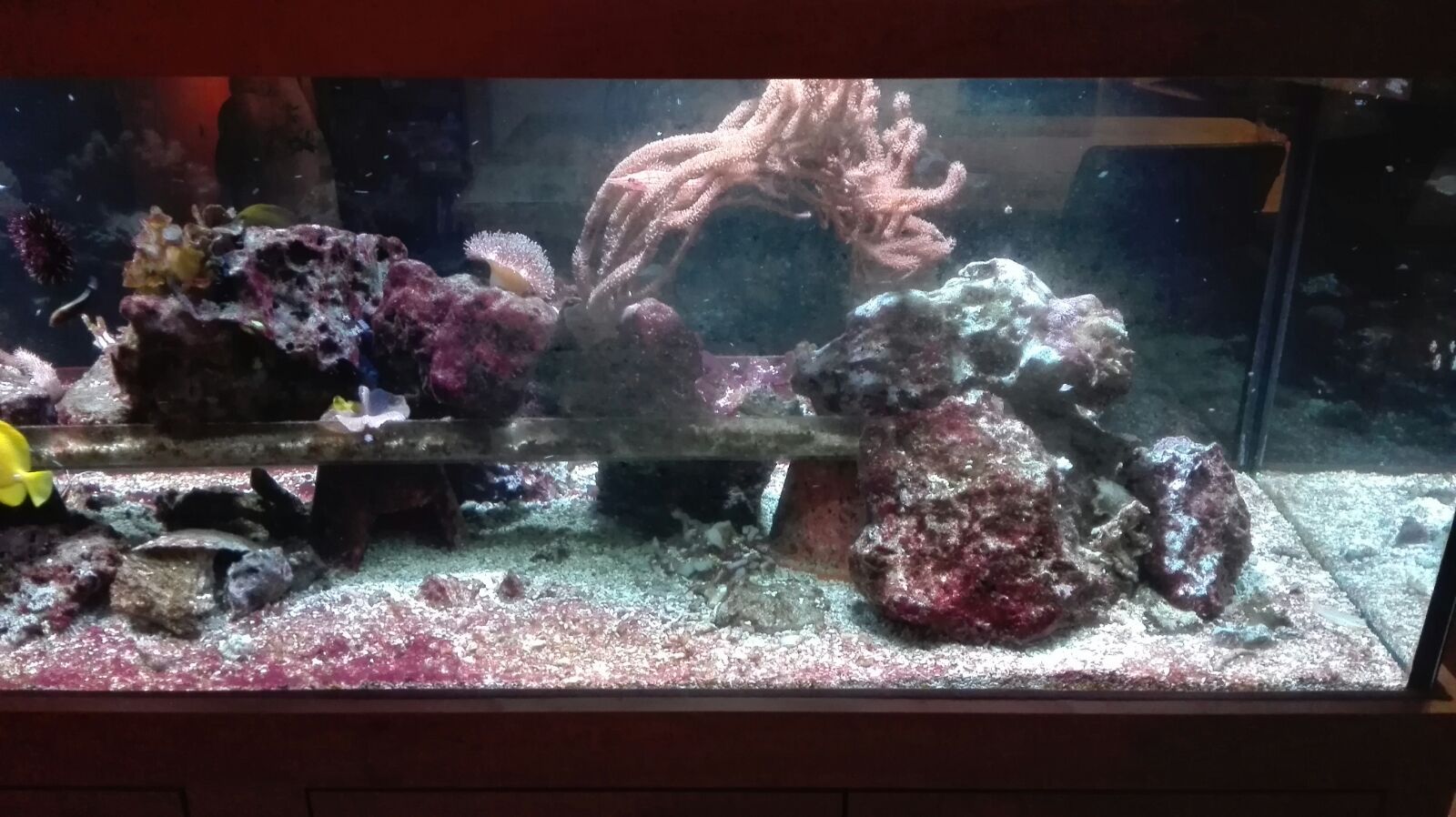

Hier noch ein paar Bilder
Gruß Julius ;)

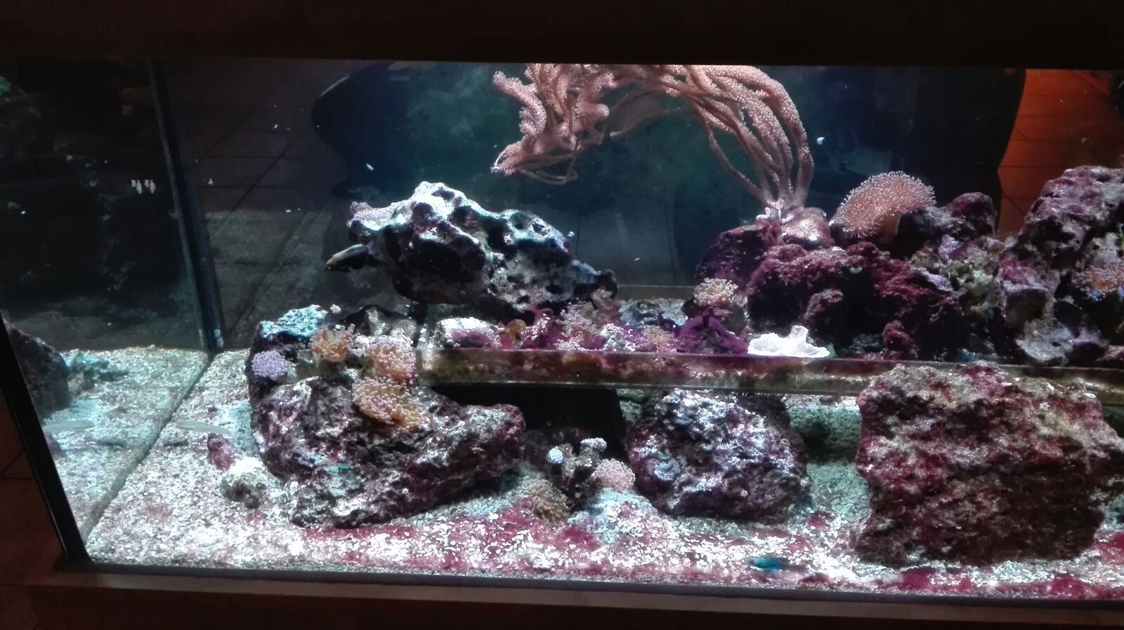

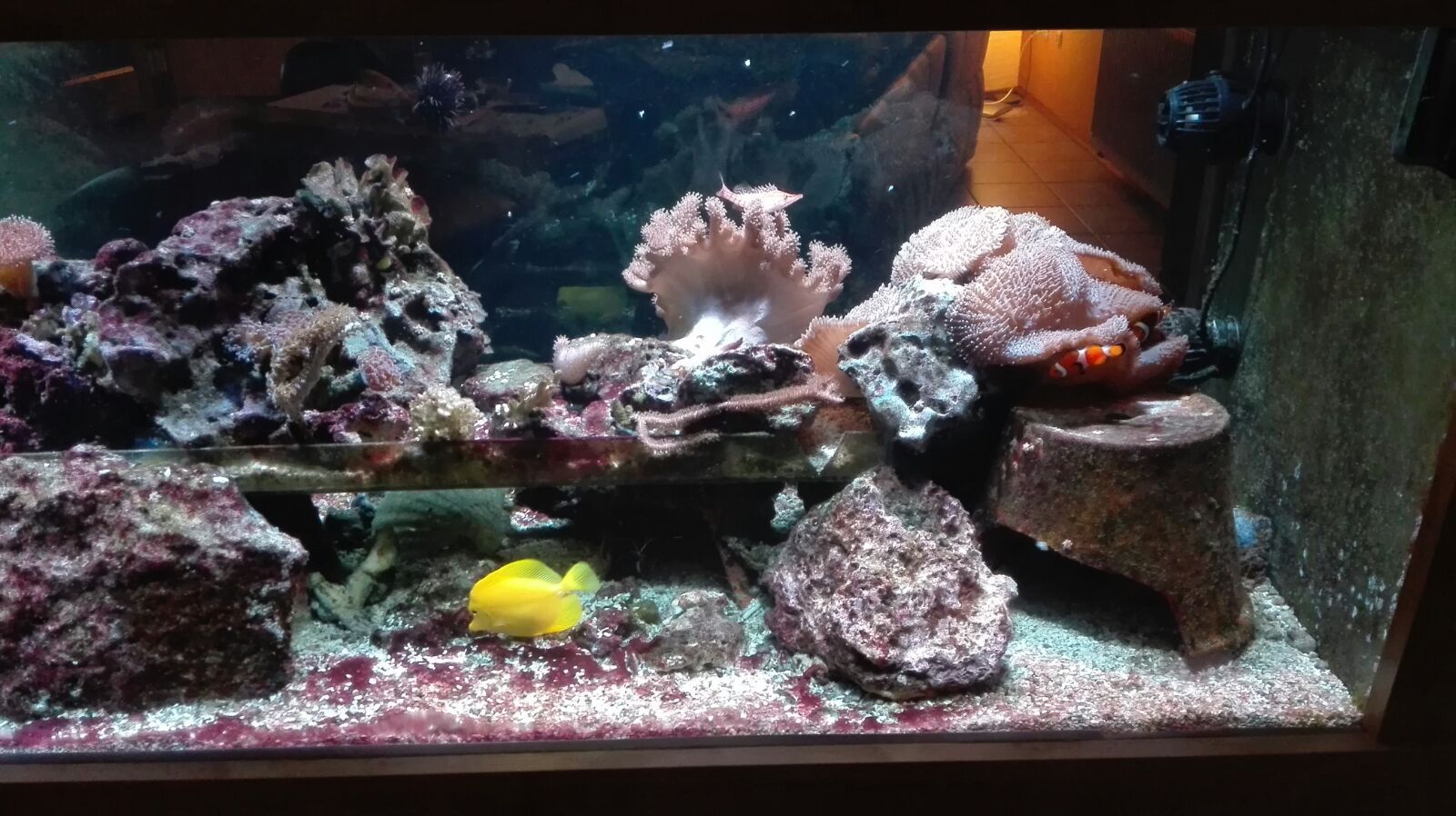

Weitere Bilder
Gruß Julius ;)

Besten Dank für die Bilder.
Darf ich offen schreiben? Ihr habt durchaus Technik welche für ein Riffaquarium geeignet ist. Das muss ja nicht erneuert werden.
Was aber absolut nicht geeignet ist, wurde schon einige Male beschrieben: Aufbau & Bodengrund.
Nein es muss nicht Keramik sein. Es können auch Real Reef Rocks sein oder frische Lebende Steine.
Wenn Ihr nun an den vorhandenen Steinen und am Aufbau festhaltet und Euch nicht trennen könnt davon, wird das nie was.
Das ist so wie wenn Ihr im Kühlschrank einen Laib Käse habt welcher schimmel hat.. und Ihr dann immer den Schimmel wegschneidet.. er wird immer wieder kommen.. Hier braucht es ein Fundament für die Biologie, damit diese sich etablieren kann.
Dazu gehört eben Strömung, Licht und Biologie. Dies kommt nicht aus Blumentöpfen.
Es braucht ja auch nicht viele Steine.. und Sand kostet nicht die Welt.... wenn es daran liegt schicke ich Dir meinen 25 Kg Sand welcher noch im Keller steht. ;)
Schau mal einige der Becken hier an.. luftiger Aufbau mit wenig Steinen. Das kann toll werden!
So macht es sicherlich wenig Spass und ich bewundere Dich für den Elan und verstehe auch Deinen Vater, dass er nicht wieder Geld ausgeben will weil sich nichts verändert.
Da kann sich so nichts verändern... ihr müsst Verändern. :( Sorry liest sich hart... aber so wird der Patient m.A.n nei gesund.. er wird nur am "leben" erhalten....
Was kostet Euch die Neugestaltung?
Sand ~60 Euro
Steine ~150 Euro
Eine Box FM Salz ~90 Euro
Und dann habt Ihr doch wieder Spass.. weil es funktionieren kann... :roll:
Achtung: Das ist meine alleinige Meinung.. als Aquarianer mit 30 Jahren Erfahrung (auch ich hatte mal einen Blumentopf in meinem Becken für die Anemone.. das war 1991..) Sie ist nicht die Meinung des Forumteams (zumindestens schreibe ich nicht für alle..) ok?
Wir / Ich sind für Eure / Deine Fragen hier und willig gemeinsam das Becken so hinzubekommen, dass Ihr und Eure Tiere auch Freude haben können.
Nur den 1. Schritt (den massiven) müsst Ihr gehen. Deshalb habe ich auf Deine 2. Frage nur ein Nein....
Re: 700l Becken läuft nach Generalsanierung im Februar 2015 nicht mehr richtig
Darf ich auch mal direkt sein? Ich würde deinen Vater fragen, ob er wirklich noch Spaß hat an dem Becken in seinem jetzigen Zustand? Es gibt wie Dani schon geschrieben hat nur zwei Wege. Entweder ihr wollt nichts mehr reinstecken (was ja auch ok ist). Dann würde ich das Becken aber lieber aufgeben. Auch im Sinne der Tiere. Oder ihr investiert etwas, damit das Becken eine Chance hat. Mit ein paar Bakterien (hab ich auch alles probiert. Bringt eh nix) wird es bei euch nicht getan sein. Sorry, wenn das jetzt sehr offen ist. Aber manchmal muss man wirklich eine tiefgreifende Entscheidung treffen. Was anderes wird euch nicht mehr weiterbringen. Egal wie ihr euch entscheidet, wünsche ich euch auf jeden Fall das beste dabei.
Beiträge: 4139
ich sehe das wie Dani und Carlo. Einen Blumentopf halb aufgeschnitten als Riffaufbau bzw. Unterbau zu nutzen, ist erstens wegen potentieller Schwermetalleinlagerungen im Tongemisch gefährlich, und zweites alles andere als natürlich. Schaut Euch einfach mal die Becken an, die Euch selbst gefallen und reflektiert, ob diese so aufgebaut sind, wie Euer Becken.
Nicht jeder hat Talent für eine super perfekte Gestaltung, aber ihr habt definitiv belastete Steine und mit dem Blumentopf und dieser Platte auch einen völlig unnatürlichen Aufbau.
Das Becken ist so, wie es da steht, in meinen Augen ohne neue Gestaltung nicht erfolgreich zu betreiben.
Wichtig ist aber, dass Ihr berücksichtigt, das man bei der Gestaltung eben nicht spart! Genau darum geht es uns doch, optisch wie auch funktionell. Einen Abschäumer oder eine Pumpe kann man gerne mal ein günstigeres Modell vorerst wählen, aber bei der Gestaltung gibt es keine Kompromisse. Da kommt ihr um eine gute Qualität nicht umher!
