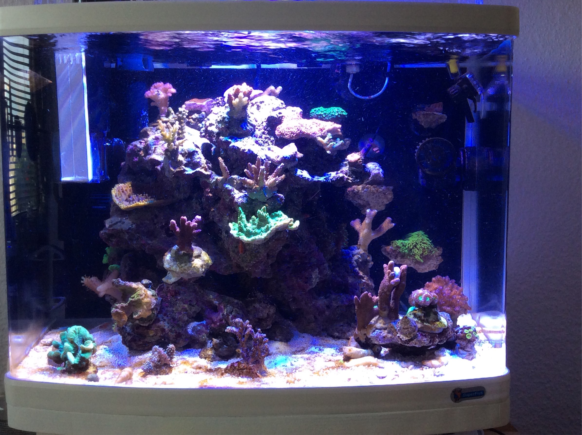

Hier ist noch mal ein aktuelles Foto aus mehr Entfernung. Oben ist hell, aber in den unteren Bereich kommt auch noch genug Licht, oder?

Das ist keine relevante Bezugsgröße. Schau Dir mal die SANGOKAI Empfehlungen A-Z an zum Thema "Strömungskonzept". Es geht nicht darum, wie viel Liter Wasser bewegt werden, sondern darum, wie Deine Gestaltung die Strömungsausbreitung verhindert.Wie viel Wasser sollte ungefähr je Stunde bewegt werden?
Deine Lampe hätte ich jetzt im Weißanteil etwas runter geregelt auf 235 und ich würde die glaube ich maximal bei 50% laufen lassen.
Ob ist es zu hell, darum geht es, nicht was unten noch ankommt. Ob bei 50% unten noch genug ankommt, denke ich schon, aber das ist dann wie ich schon sagte eher das Problem Deines ungünstigen Riffaufbaus und nicht das Problem der Lampe.
Wie schaut Dein Beleuchtungsprofil aus? Wie lange beleuchtest Du? Ggf. gerne mit screenshot von der ATI Software.

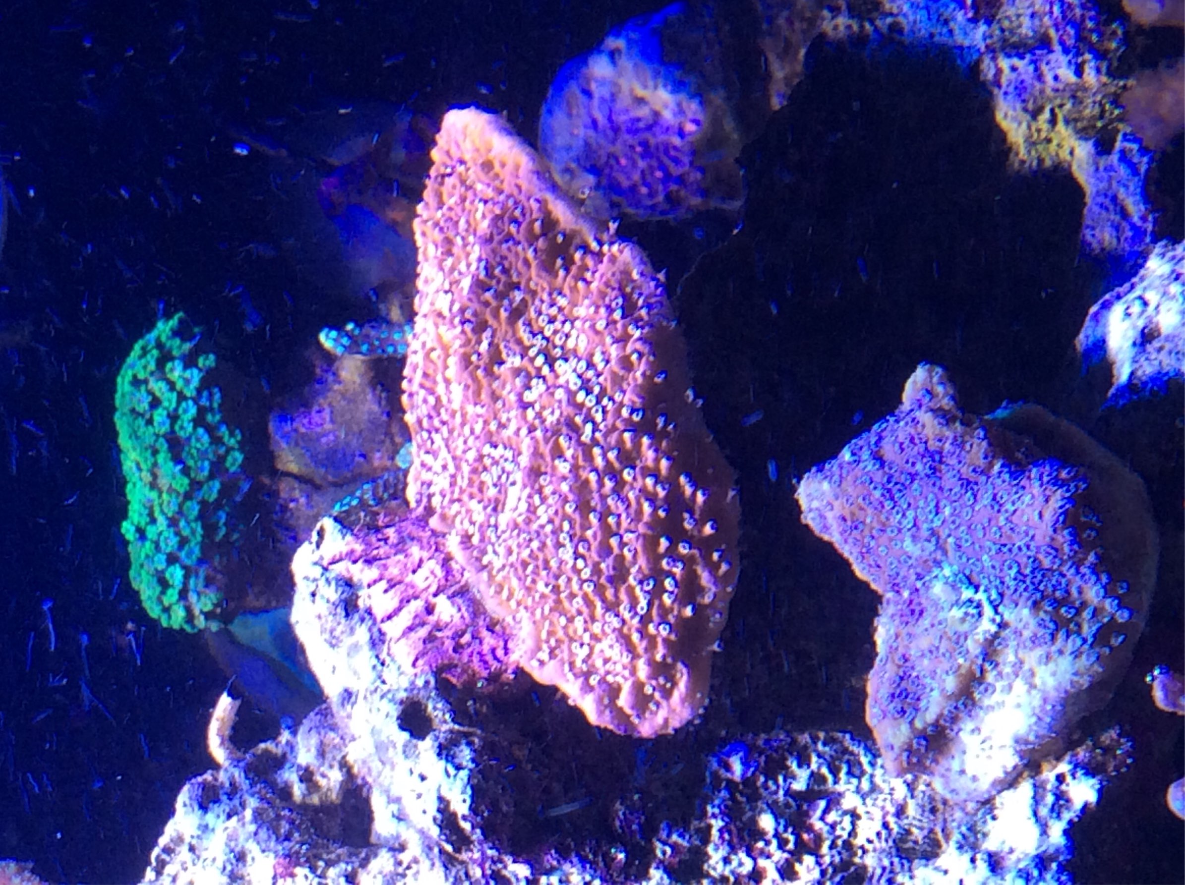

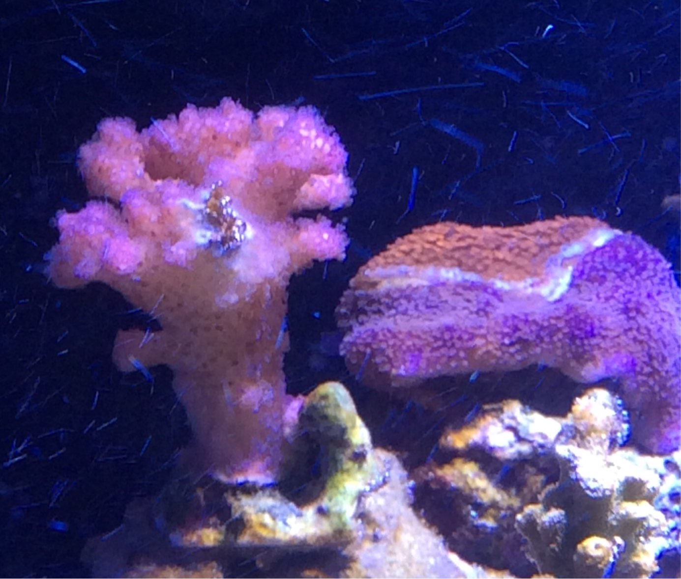

hier auch mal ein paar Fotos von den Korallen, die oben stehen. Sehen die so gut aus, oder kannst Du bereits Beschädigungen vom Licht feststellen?

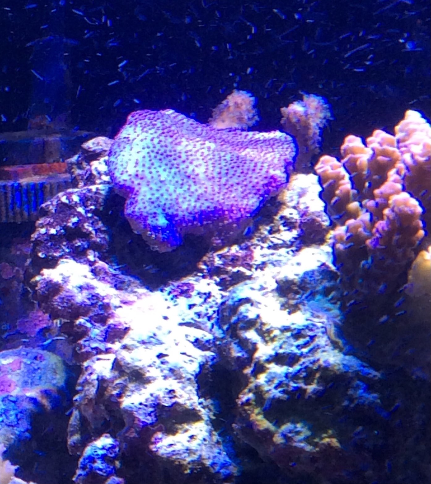

Hier noch eins. Die Helle Stelle an der SPS im Vordergrund, ist auch der Schattenseite.
Re: Problembecken!
Die Koralle auf der linken Seite hatte beim Kauf vorne eine dunkle Stelle, ist bis jetzt noch nicht richtig verheilt.
Die SPS im Vordergrund, sah vor der Umstellung auf Sangokai auch schön braun aus. Ich hoffe sie schafft es noch und wird wieder grün.

Der Verlauf ist so okay, wie gesagt, ich würde nur bis 50% fahren.
Die Montiporas haben Strahlungsstress, die sehen nicht gut aus.

Ich verstehe nicht ganz.. ich sehe eine Pinkfarbige und du schreibst diese war Braun und Du hoffst dass diese wieder Grün wird?Lichty hat geschrieben:Die SPS im Vordergrund, sah vor der Umstellung auf Sangokai auch schön braun aus. Ich hoffe sie schafft es noch und wird wieder grün.
