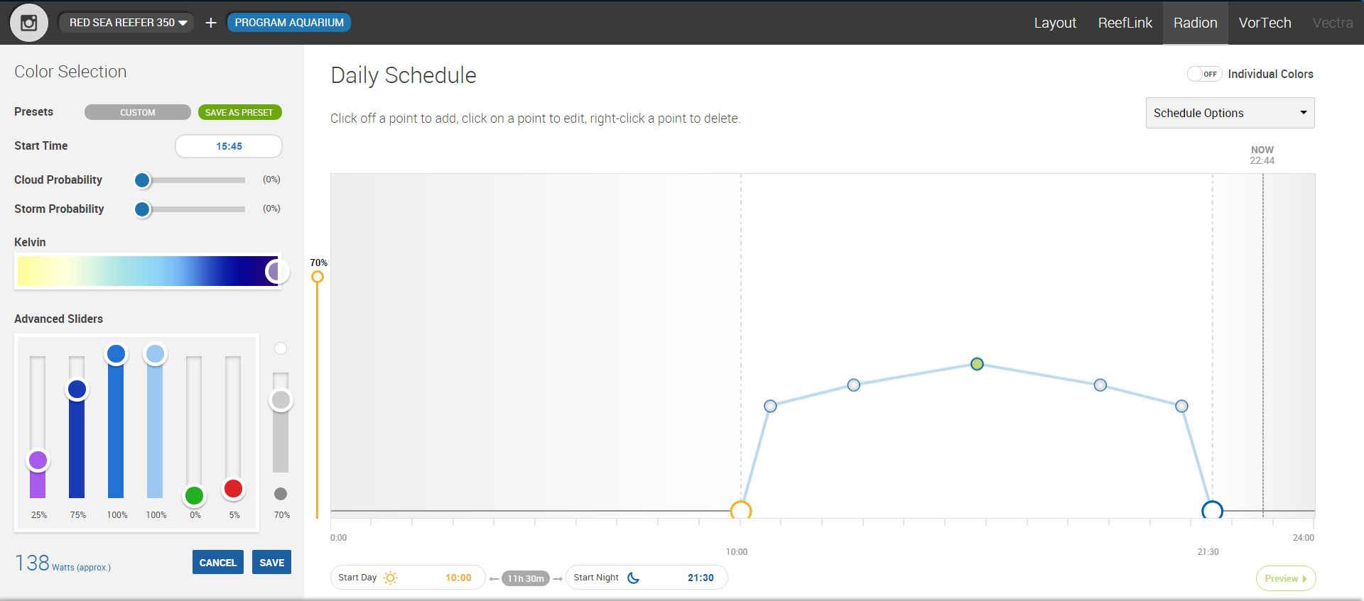

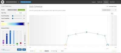

In einem anderen Thread hier habe ich das PDF mit den neuen Lampenprofil Empfehlungen gesehen. Ich habe mal das Profil für 11,0 – 11,5 Stunden beispielhaft für meine Lampen übernommen und wollte von dir wissen, ob ich das so richtig gemacht habe. Dazu sei gesagt, dass ich mit meinem alten Profil meiner Meinung nach keine großen Probleme hatte. Allerdings waren bei mir viel längere Dimmphasen gegeben, diese auch eher Blaulastig. Auch eine Mondphase mit 1% Blaubeleuchtung war dabei. Von dem neuen Profil verspreche ich mir eine geringere Strahlungsbelastung für meine Korallen, vielleicht dankt mir meine zickende Goniopora das ebenfalls.
Mein Tagesverlauf:
Sonnenaufgang 10 Uhr - 10:45 Uhr von 0-50% Lampenleistung
Erhöhung von 10:45 Uhr - 12:45 Uhr auf 60% Lampenleistung
Erhöhung von 12:45 Uhr - 15:45 Uhr auf 70% Lampenleistung Tageshöchststand
Rückwärts von 15:45 Uhr - 18:45 Uhr auf 60% Lampenleistung
Rückwärts von 18:45 Uhr - 20:45 Uhr auf 50% Lampenleistung
Sonnenuntergang 20:45 Uhr - 21:30 Uhr 50-0% Lampenleistung
Anbei noch ein Screenshot von meinem Tagesverlauf bzw. die Einstellung meiner einzelnen Kanäle.
Danke für deine Antwort.
Kevin

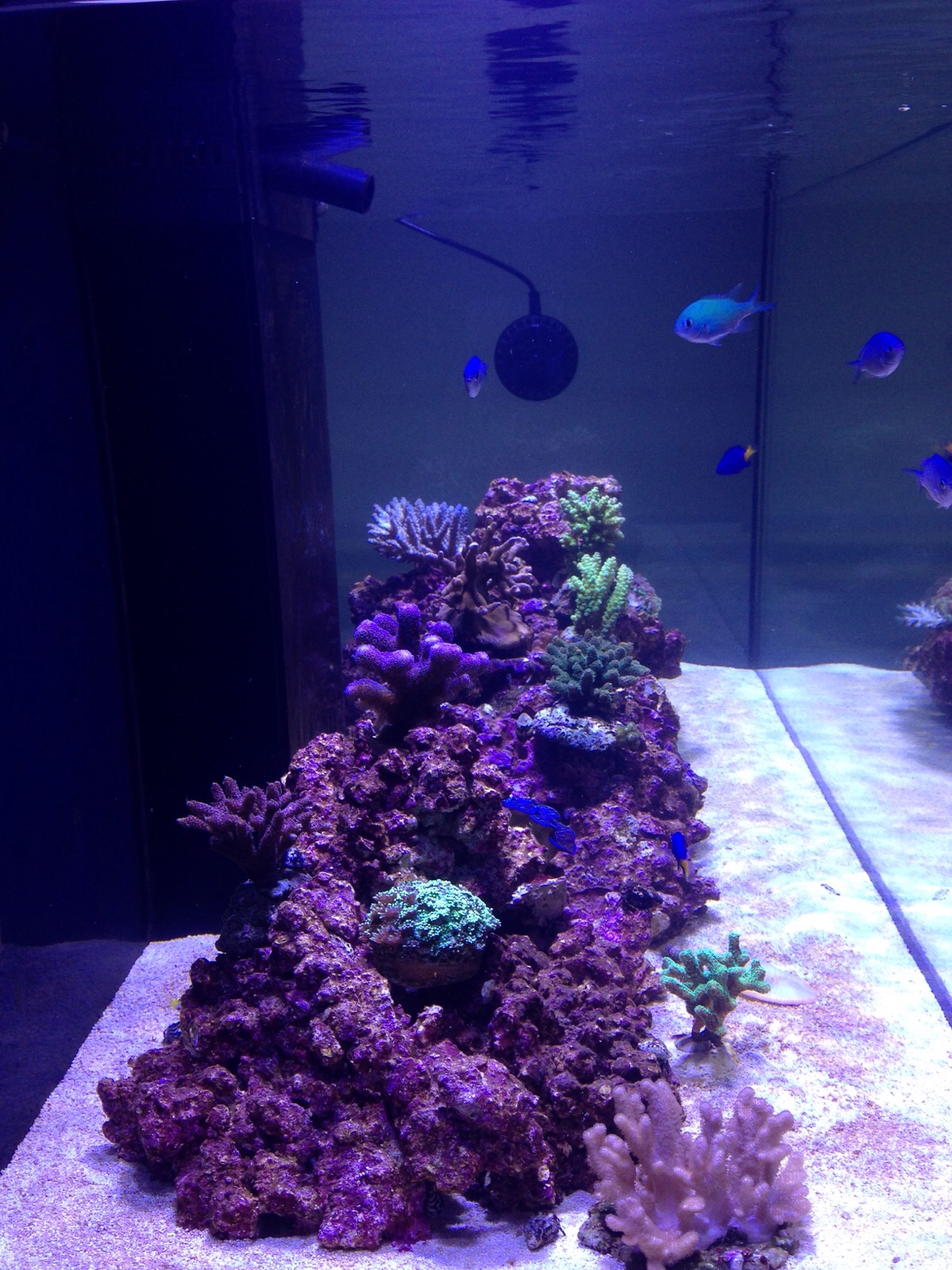

Habe heute mal meine Freundin gebeten mit ihrer Kamera aktuelle Bilder zu machen. Die Qualität ist jetzt nicht unbedingt auf Spiegelreflex Niveau, aber definitiv besser wie mit meiner Kamera. Auch wenn die Bilder noch mit meinem alten Beleuchtungsprofil entstanden sind, sieht es in echt nicht so Blaulastig aus, wie es vielleicht rüber kommt.

Zum Licht: sieht doch gut aus. Auch hier kannst Du nicht wirklich was falsch machen, das Profil ist symmetrisch und die Einstellung Deiner Radion sind so auch in Ordnung.
Danke für die neuen aktuellen Fotos. Jetzt muss ja nur alles noch wachsen :-)

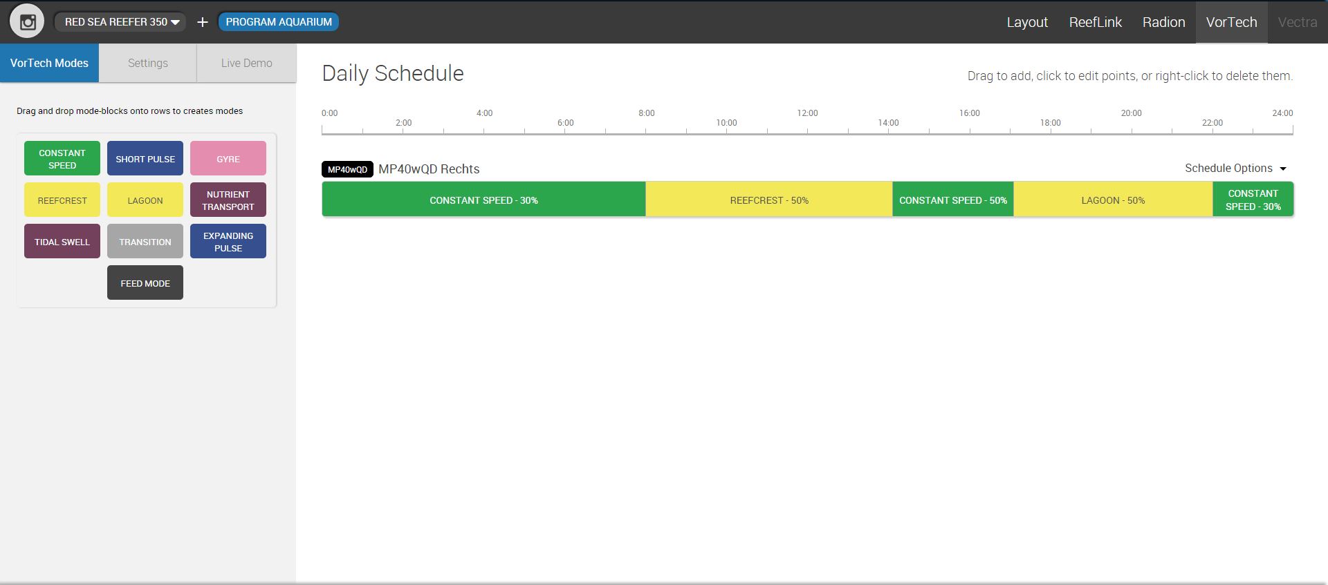

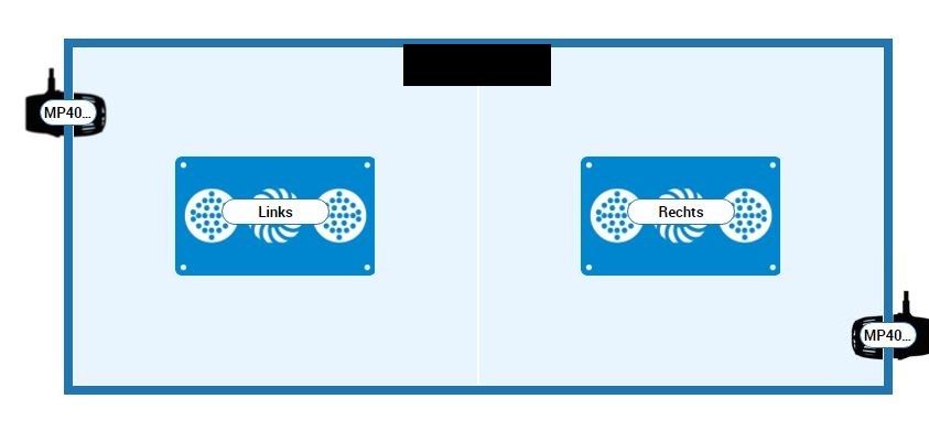

Mal ein ganz anderes Thema. Bisher war ich der Meinung das meine Strömung "gut" ist.
Ich betreibe die MP40wQD mit 50% ihrer Leistungsfähigkeit in verschiedenen Modi. Ich muss gestehen ich habe kaum etwas geändert und bin bei den von Ecotech vorgegebenen Programmen geblieben.
Im Anhang mal ein Screenshot meines Strömungsprofils damit ihr seht was ich meine. Da meine SPS fleißig ihre Polypen zeigen und die Euphyllia geöffnet ist scheint es auch nicht allzu schlecht zu sein. Jedoch bildet sich seit einigen Tagen ein brauner Algenbelag auf dem Boden. Ich bin der Meinung stärker ausgeprägt an Stellen, an denen auch die Strömung nicht übermäßig stark ist.
Objektiv betrachtet kommen mir die 50% Leistung schon stark für mein Becken vor, die Fische haben auch teilweise gut zu tun um gegen die Strömung anzukommen. Vielleicht ist es doch sinnvoll noch eine zweite MP40wQD zu besorgen und sie gegenüber zu montieren. So könnte ich wie in den Empfehlungen beschrieben versuchen eine Art Ringströmung zu erzeugen. Ebenfalls als Vorteil sehe ich, bei geringerer Pumpenleistung eine bessere Strömung bieten zu können. So wie es jetzt ist, wirkt die Strömung logischerweise etwas einseitig.
Ein wenig Gedanken mache ich mir noch wegen dem Ablaufschacht, an diesem würde sich dann bereits ein Teil der Strömung brechen und der gewünschte Effekt könnte hinfällig gemacht werden.
Findet ihr diese Idee sinnvoll oder sollte ich mit einer Strömungspumpe auf Dauer auskommen können? Der Algenbelag könnte ja auch eine verspätete "Einfahrphase" sein? Eventuell muss ich meinem Becken auch erst einmal Zeit geben um auf meine veränderten Beleuchtungszeiten reagieren zu können.
Auch hier im Anhang mal das Aquarium Layout, wie ich es mir mit 2 Pumpen vorstellen würde. Der schwarze Kasten soll der Ablaufschacht sein :D
Bin auf eure Meinungen gespannt :)

Nein, persönlich glaube ich nicht dass Du mit einer Pumpe auskommen wirst; schon gar nicht wenn die Korallen durch ihr Wachstum das Strömungsprofil verändern.
Beiträge: 4139
Re: Pfälzer Riff
Naja, was ist schon eine Einfahrphase? Wenn Du das so nennen magst... Wenn Du nach 3 Jahren Deine Beleuchtung änderst und sich Deine Korallen und Organismen darauf einstellen müssen, ist das auch eine Einfahrphase. Ich mag diesen Begriff nicht, der sag nichts aus und ist total unnütz und das einzige was es impliziert ist eine Art "Machtlosigkeit" gegenüber Veränderungen im Becken, die wir nicht nachvollziehen können. Das macht den Begriff fast schon zur Religion ;-)
Es gibt immer Symptome und die muss man untersuchen und diagnostizieren und dann kann man auch sagen, was es ist. Das beginnt also damit, dass Du die braunen Beläge unter dem Mikroskop anschaust und bestimmst, ob es Kieselalgen sind oder ggf. ausgestoßene Zooxathellen. Letzteres kann sein aufgrund Veränderungen in Beleuchtungsstärke und Nährstoffgehalt. Kieselalgen können durch Silikat verursacht sein. Hier spielen dann Strömungsmuster natürlich auch eine Rolle.
2 Pumpen sind immer besser als eine, klar. Vor allem wenn sie regelbar sind, kannst Du diese damit optimal auf Dein Becken einstellen. Das wäre definitiv keine falsche Investition!
