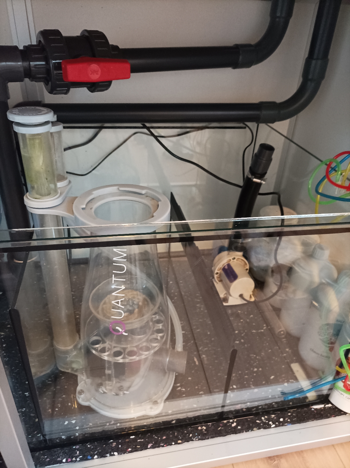

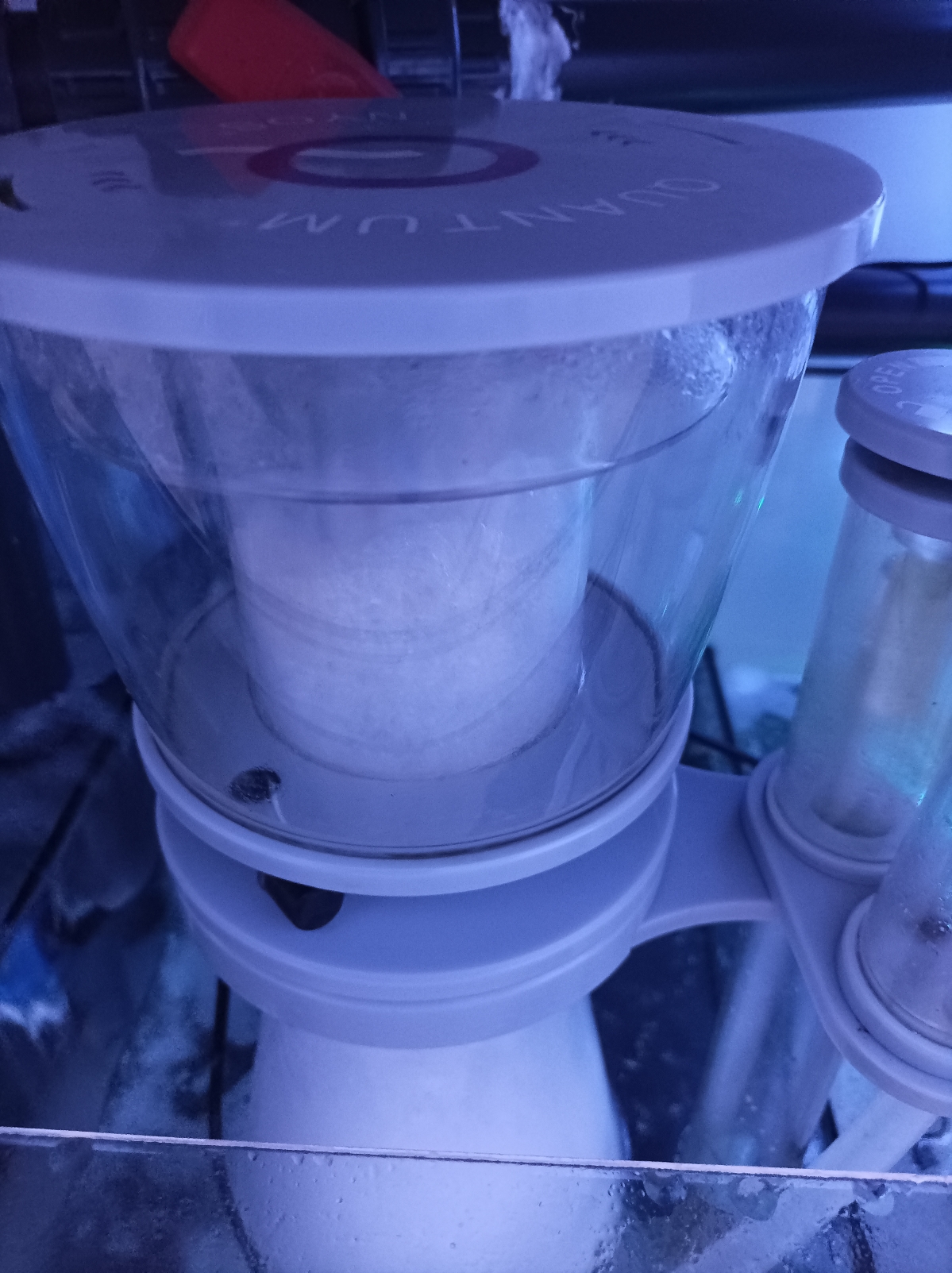

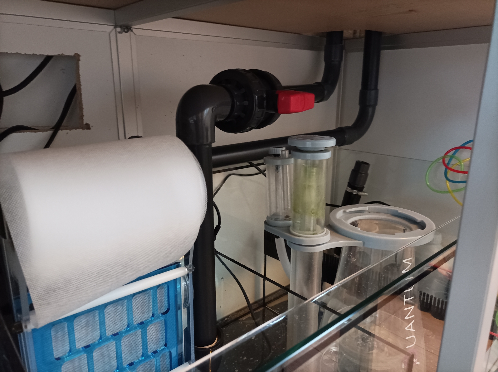

anbei ein paar Bilder als Work in Progress.
Die Verrohrung ist gleich fertig. Morgen baue ich mir dann
einen Verteilerbalken für die UV Anlage und den Wirbelbettfilter.
Die dritte Steinsäule trocknet noch und kommt nachher ins Becken. Es wird langsam.
Die Lampen müssen noch vernünftig befestigt werden, damit sie grade sind. Das ist aber alles Feintuning.
Im neuen Jahr kommt dann die Frontalverkleidung dazu.
Mathias

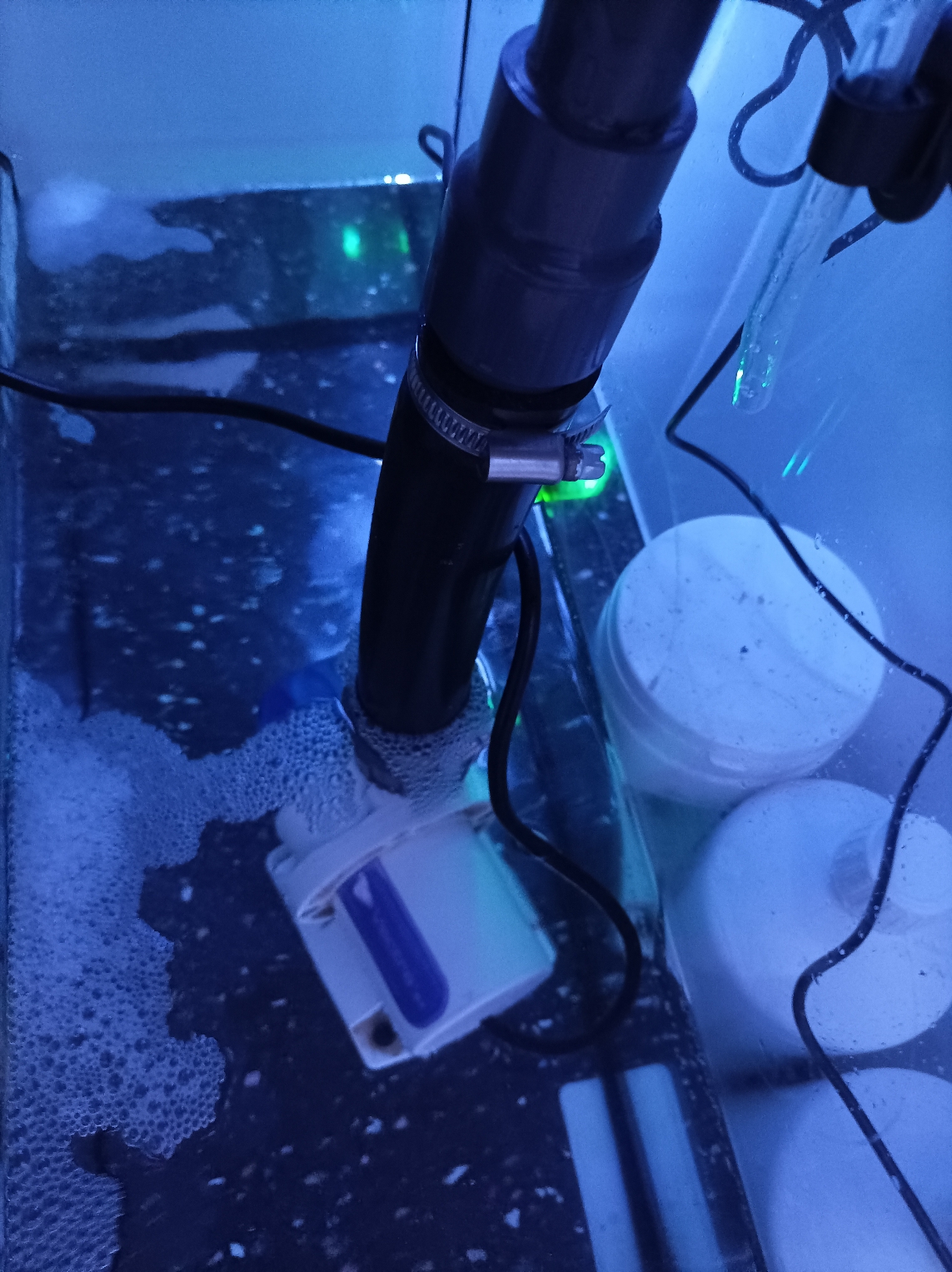

Hey, ich würde die verzinkte Schelle an der RF Pumpe gegen eine aus Kunststoff tauschen oder einen Kabelbinder. Das reicht dicke…
Mathias91
Beiträge: 59
Registriert: Freitag 11. November 2022, 07:51
Wohnort: Hagen
Re: Das Riff in der Küche
Beitrag von Mathias91 »
Hi Dani,
danke für die Rückmeldung.
Das ist eine Schelle aus V4A, nicht verzinkt.
Trotzdem besser tauschen?
Mathias
