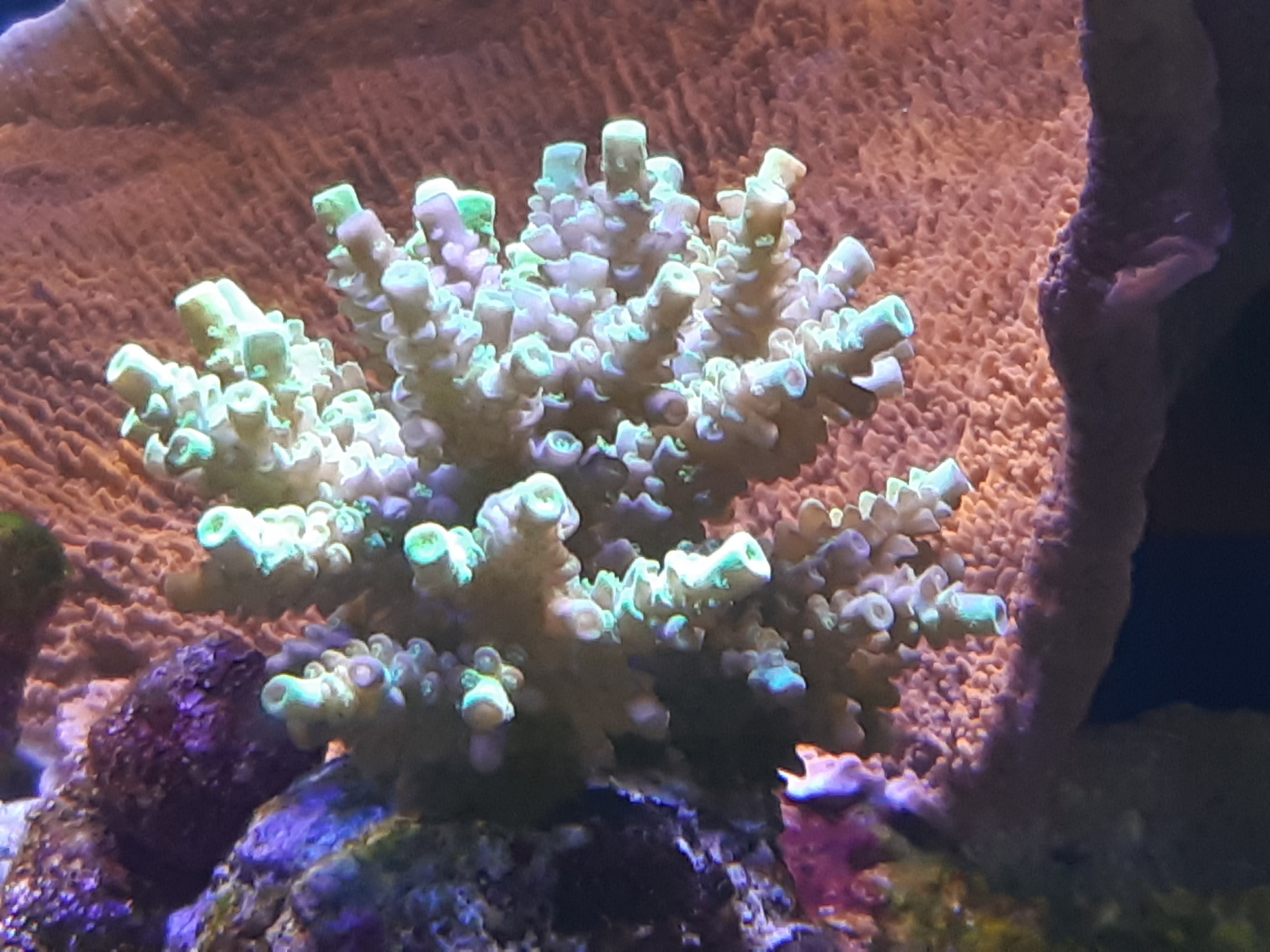

Bin momentan unterwegs, wenn ich wieder zuhause bin, werde ich ein Bild einer Acropora nachreichen, ist für die Beurteilung vielleicht besser als ein endloser Text.

Nun habe ich allerdings keine Lösung mehr für mein Problem mit den Acroporen mehr. Hätte so schön zu den Symptomen gepasst
Alle anderen Korallen stehen gut bis sehr gut.

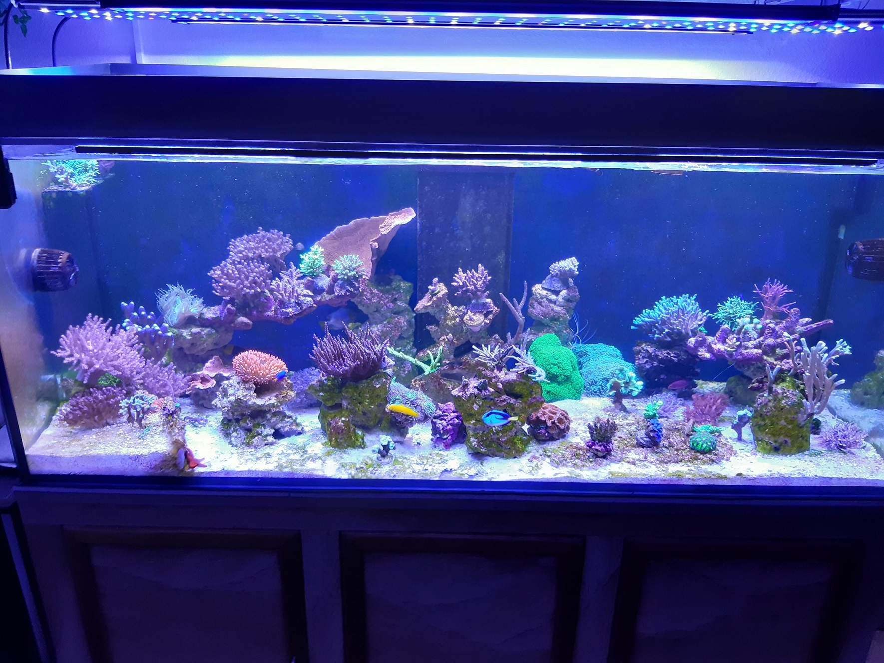

Anbei noch eine aktuelle Gesamtansicht ( leider krieg ich das Foto nicht besser hin )

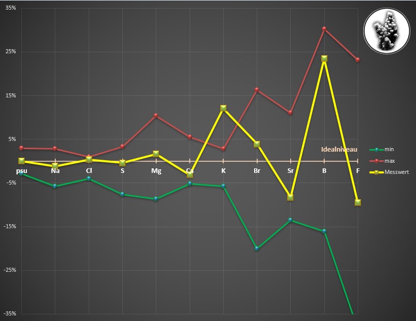

Ich habe Dir mal das Ergebnis deiner ICP visualisiert. Kalium ist bezogen zur der Salinität von 34,77 psu zu hoch. Ist jetzt aber nicht schlimm. Du solltest auf deinen Ca/Sr Gehalt achten. Den auf jeden Fall erhöhen.
Bei Dir liegt eher ein Stickstoffmangel vor. Auf jeden Fall sangokai nutri complete dosieren.

Danke für deine Mühe - sehr anschauliche Grafik. Calzium angleichen ist kein Problem, das werde ich im Auge behalten und Strontium habe ich auch zur Verfügung. Den Stickstoffmangel hatte ich schon länger im Visier, Nitrat ist schon seit dem Beckenstart mit meinem Test kaum nachweisbar ( Red Sea ) und in der letzten ICP war NO3 ja auch n.n. Darum dosiere ich auch schon seit Wochen Complete mit der kleinen Dosis ( 0,5 ml/100l ) und zwischendurch auch mit 1 ml/100l.Das soll aber laut Dosieranweisung max. 3 Tage lang erfolgen. Mittlerweile zeigt mein Test auch einen NO3 von
1 bis 2 mg/l an. So, und jetzt eine biochemische Frage, bitte korregiert mich, wenn ich hier falsch liege

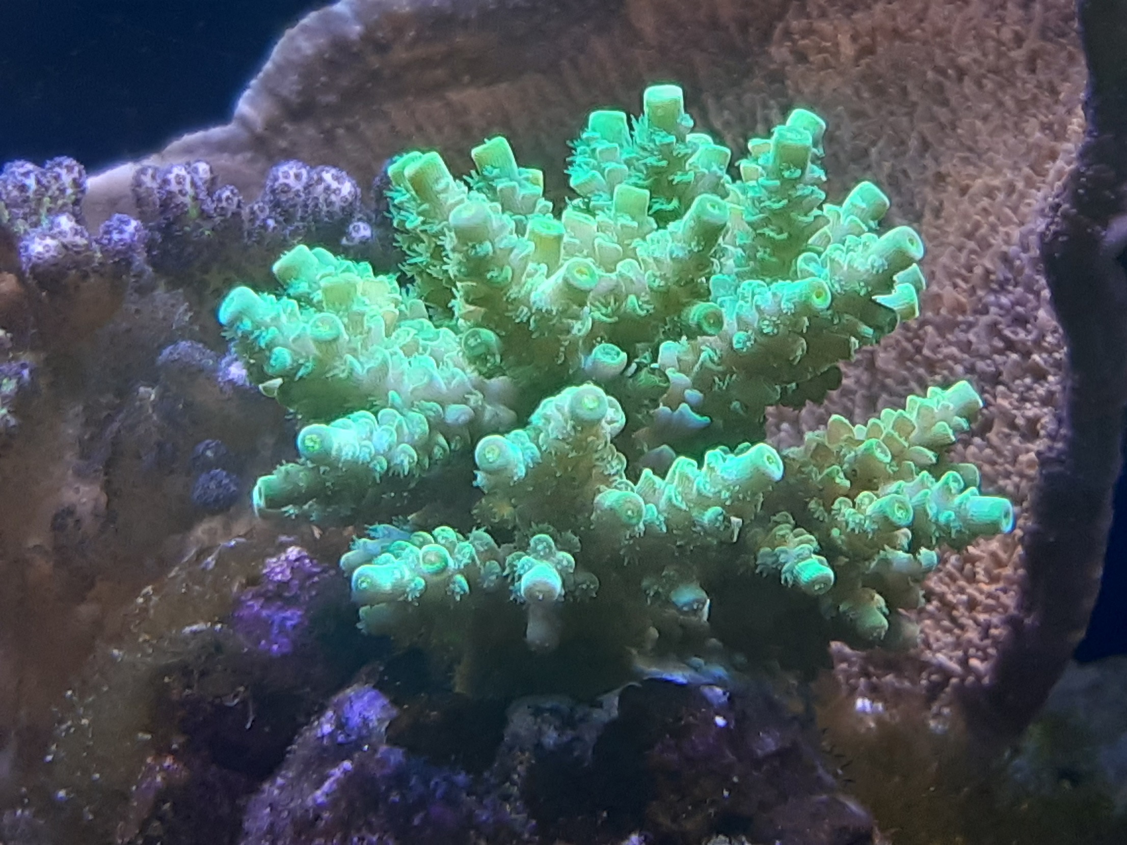

Möchte mich nach etwas längerer Schreibpause wieder melden. Ich habe Vor 6 Wochen die Beleuchtung wieder umgebaut. Die GHL-Zuatzbeleuchtung ist abgebaut und dafür eine zweite Aquaperfekt Reeflight 150 angebaut. Beide Leuchten laufen derzeit parallel mit 11 Std. 45 Min. Beleuchtungszeit inclusive 90 Min. Dimmphase morgens und abends. Momentan fahre ich alle Kanäle auf 100% , um nicht wieder Fehler bei der Einstellung zu machen (ich denke, der Hersteller hat sich bei der LED-Bestückung der Lampe schon die richtigen Gedanken gemacht
Die Nährstofflimitierung scheint auch behoben (letzte ICP im Anhang ) und ich habe die Dosierung der Start-Produkte erst mal ausgesetzt. Die Acros bekommen endlich zarte Wachstumsspitzen und zeigen auch wieder etwas mehr Farbigkeit. Allerdings ist mein Kaliumwert durch die Decke gegangen
