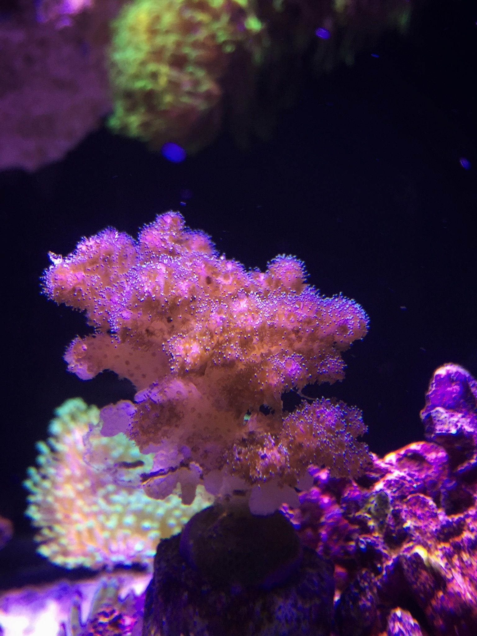

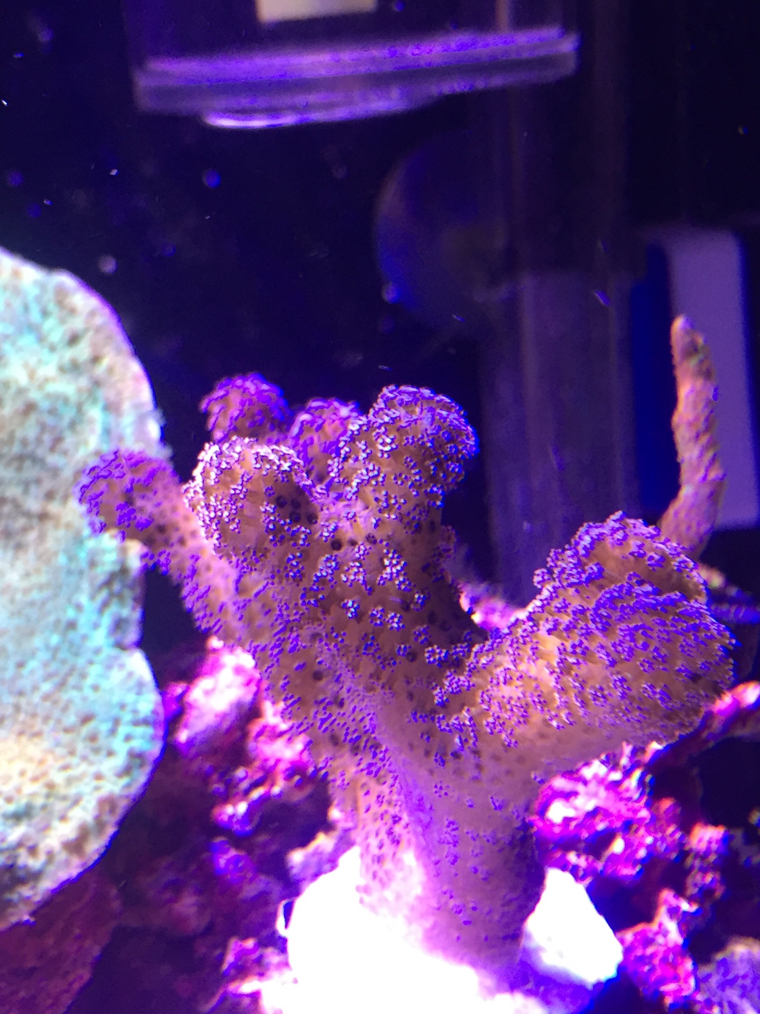

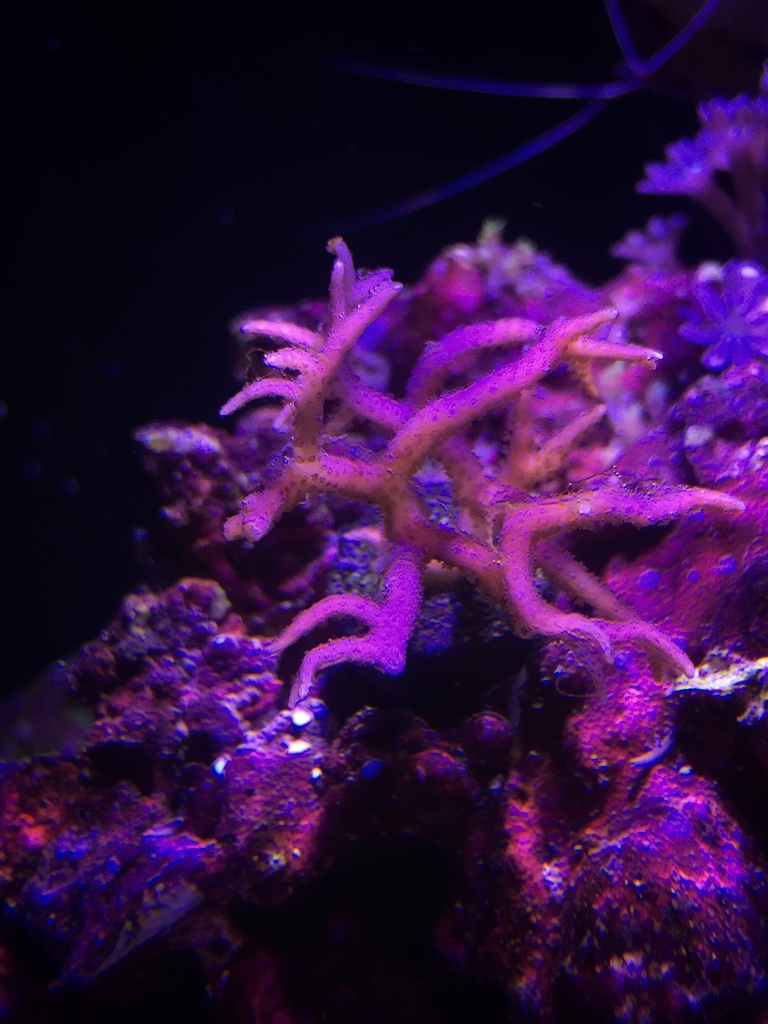

Das Polypenbild finde ich erstmal nicht schlecht, vorallem in jungen Becken mit Schwankungen der Wasserwerte.
Die hohe KH in Verbindung mit einem niedrigen PO4 Wert finde ich hingegen nicht förderlich. Ich würde definitiv den KH Wert auf 7-7,5 fallen lassen.
Hast Du comPlex drei Tage hintereinander dosiert im einen Mangel auszuschließen? Haben die Tiere reagiert darauf?

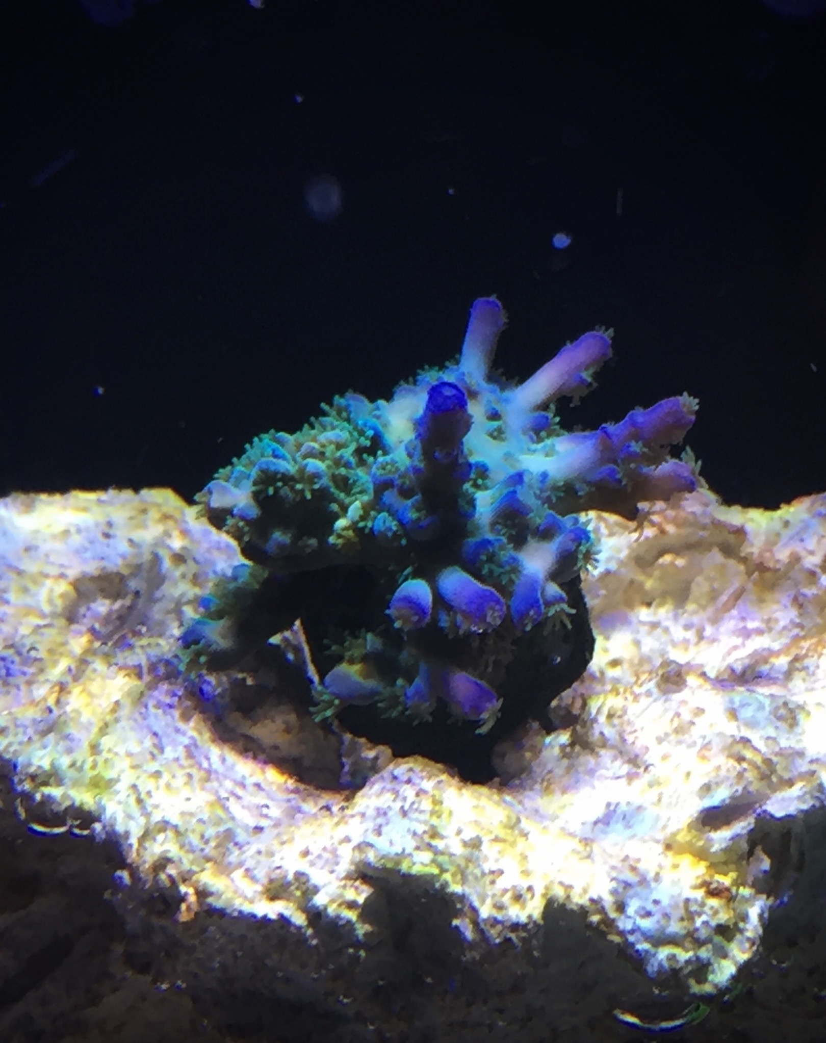

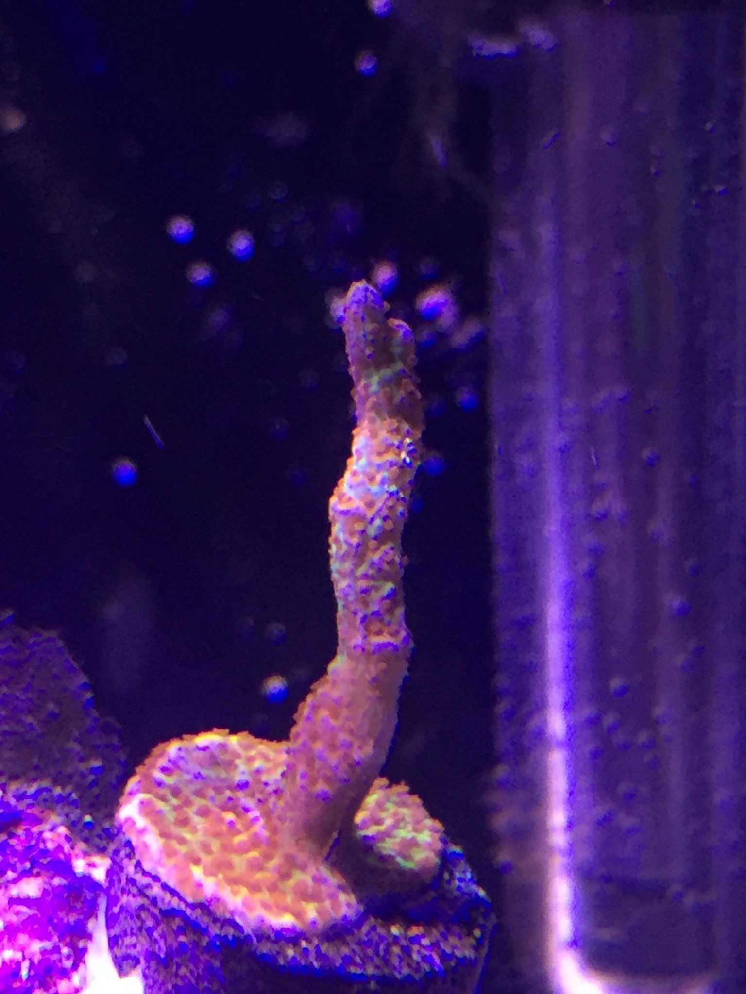

Re: 60L Nanoriff Vorstellung
Ok das wusste ich so nicht , dann lasse ich sie fallen ,
Haben schon etwas mehr wieder geöffnet.
Ja 3 Tage 0,5 ml ComPlex ( 50L netto )
Wie gesagt gemessen n.n
Soll ich wirklich 2Tage pausieren oder weiter mit alle 2 Tage 0,1-0,15 ?
Die Acropora ist nur verfärbt und steht super .
Größtes Sorgenkind ist eigtl die Milka .
Licht ist wie gesagt eine R420r nach Jörgs Empfehlung eingestellt.
9:30-21:30
9:30-21:30
Wenn die Tiere positiv auf die Gabe von comPlex reagieren würde ich vorerst alle 2 Tage dosieren. Berichte wie sich das Becken danach verhält.
