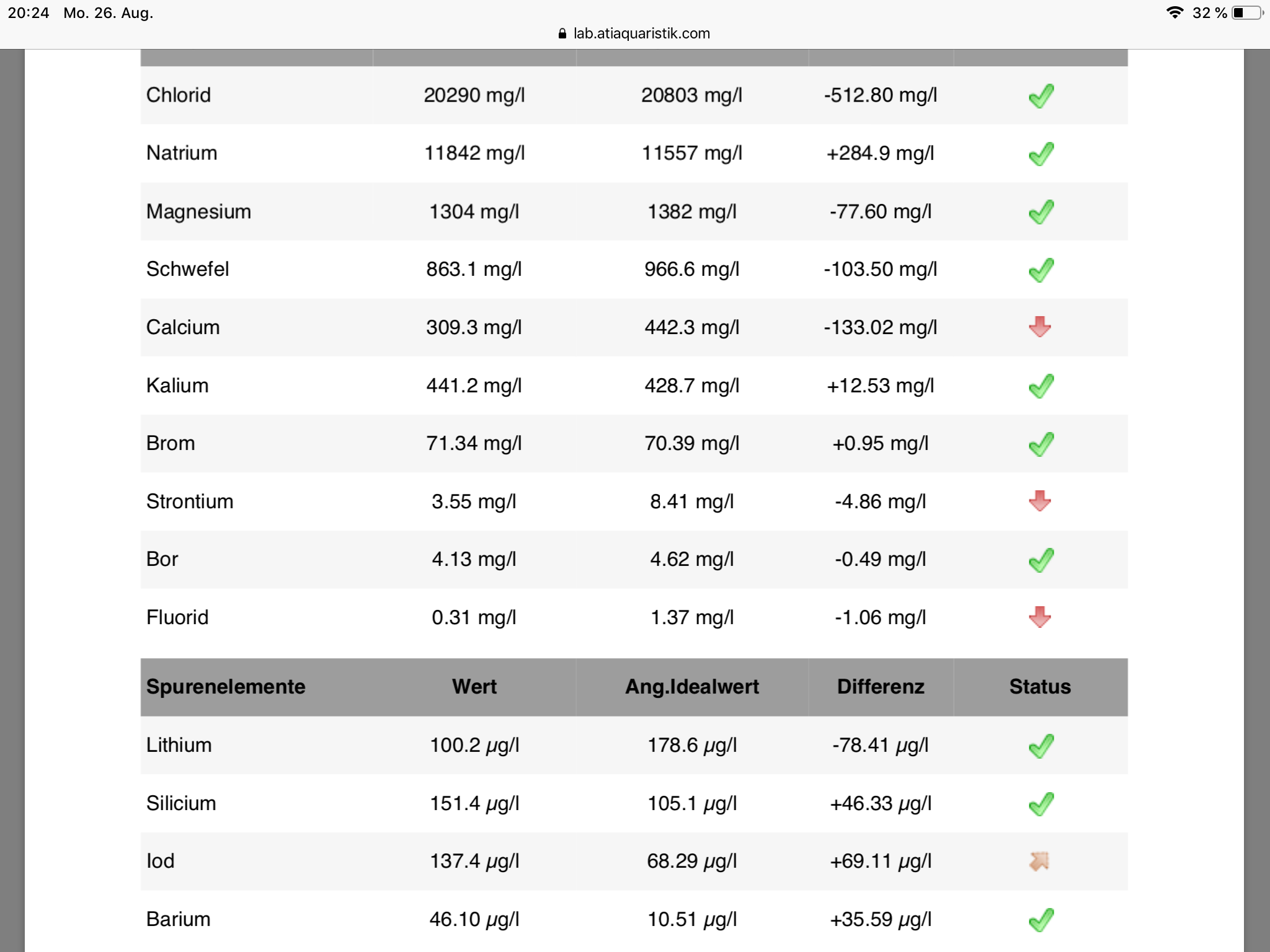

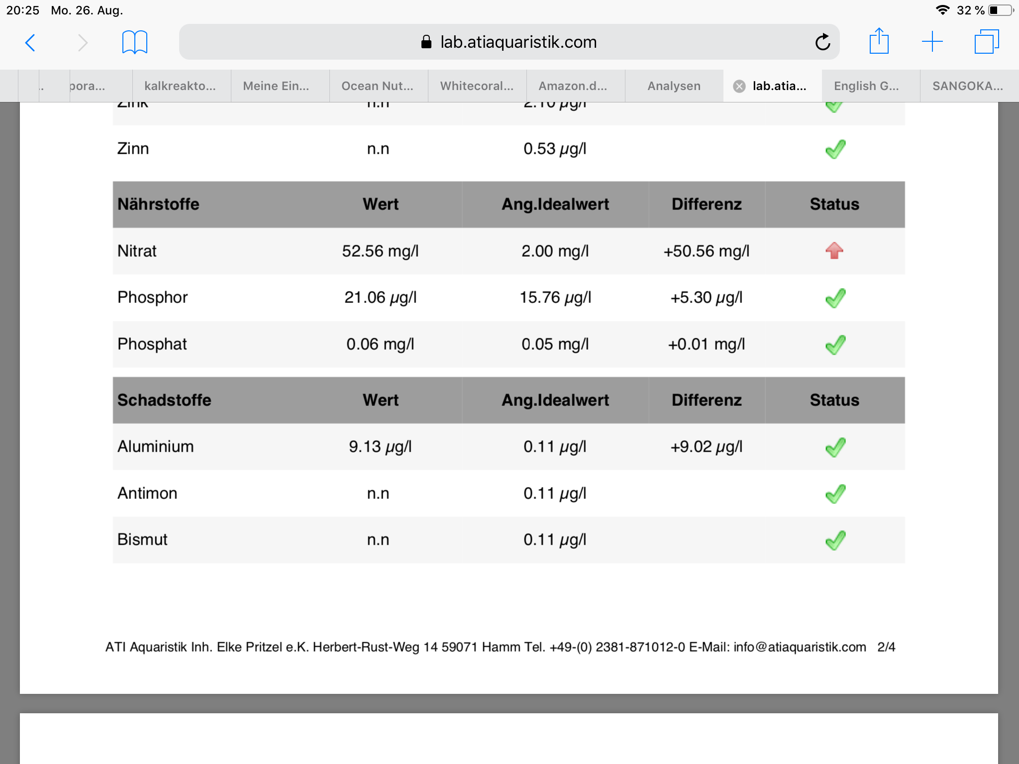

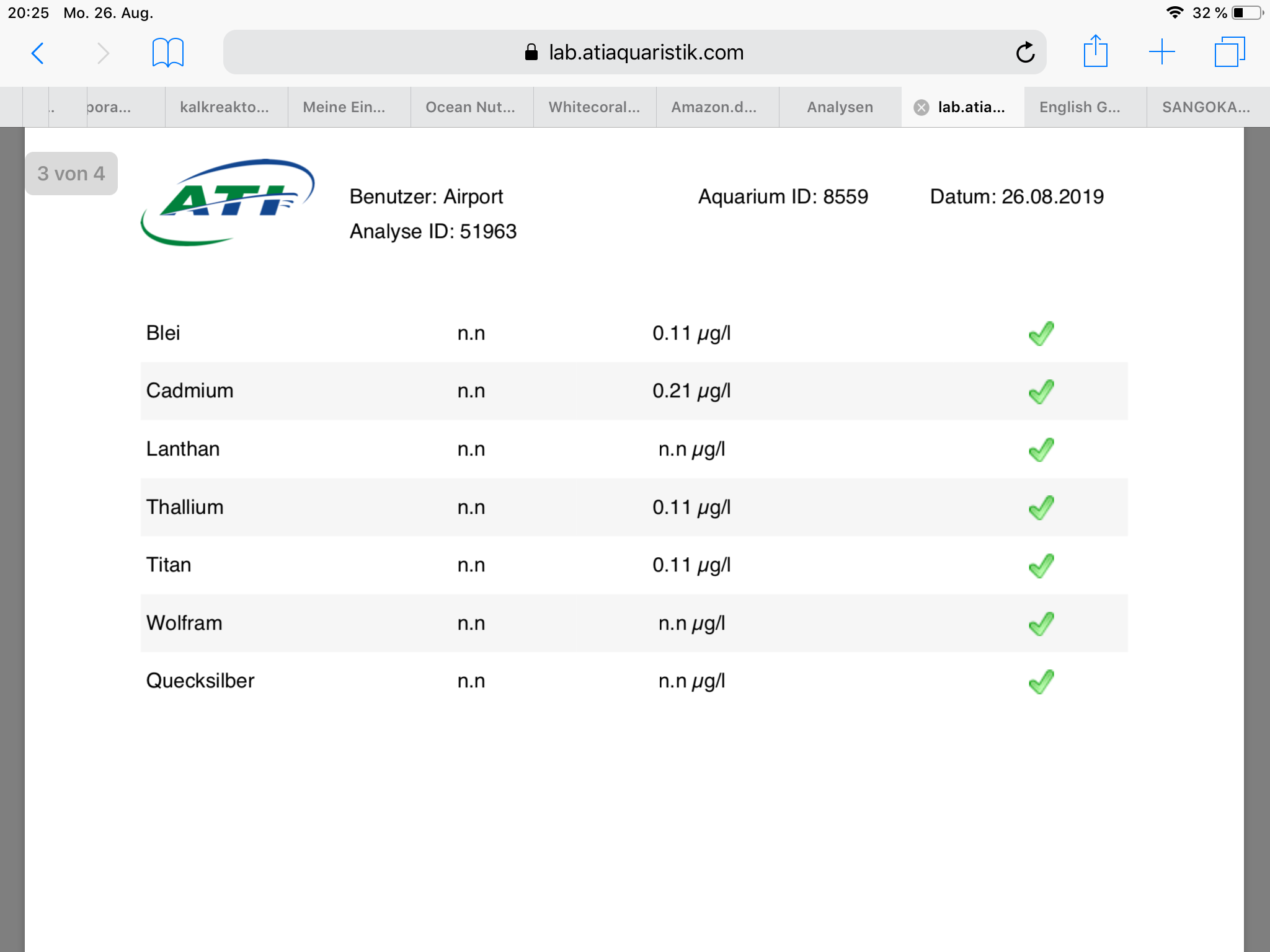

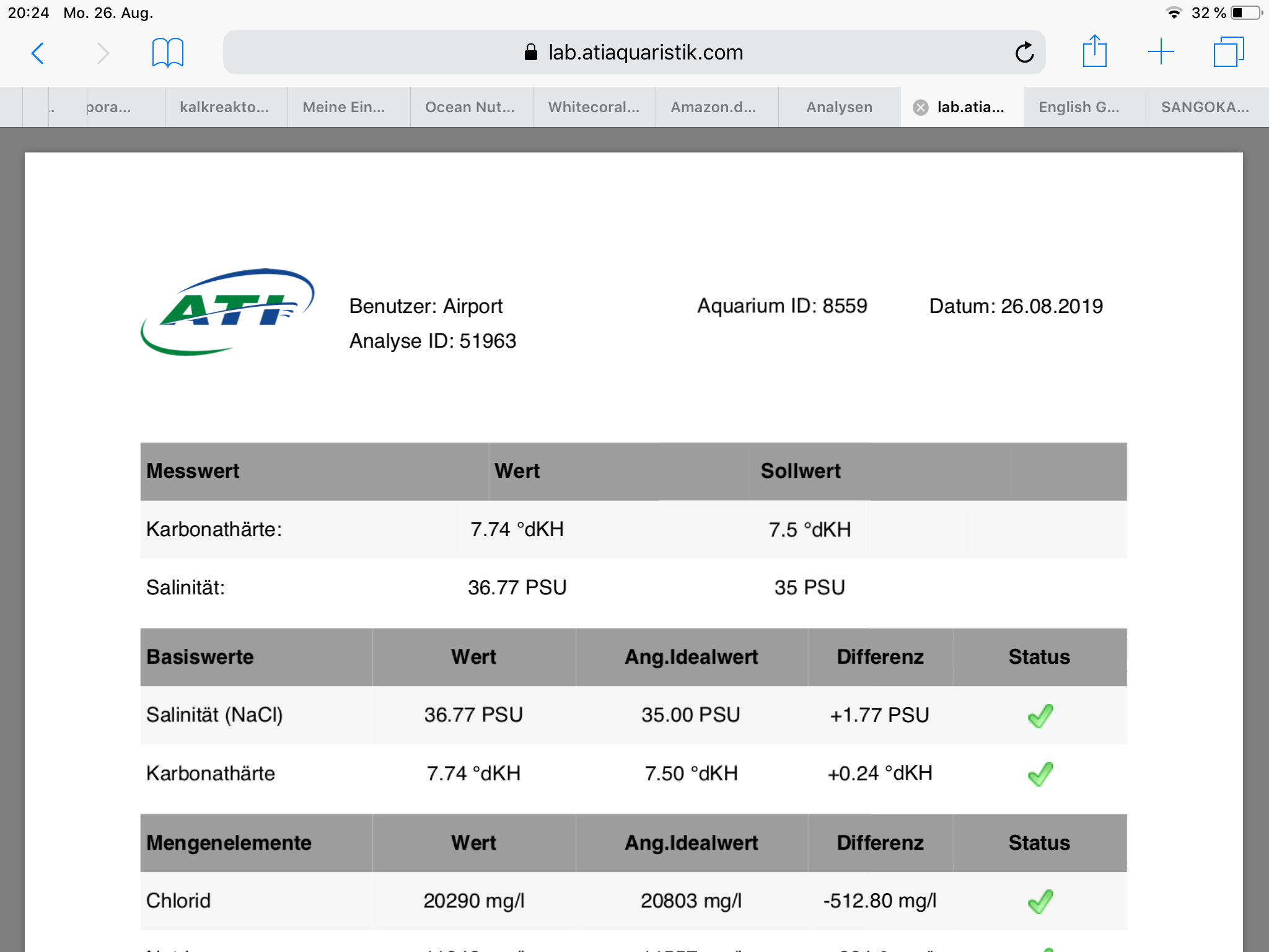

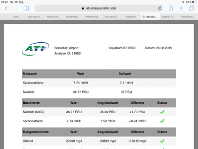

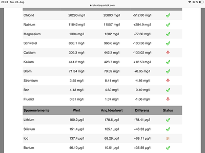

Sodele. Hier die Auswertung von ATI.
War doch etwas erstaunt über den Iod und Calcium Wert.
Lg Michael ;)

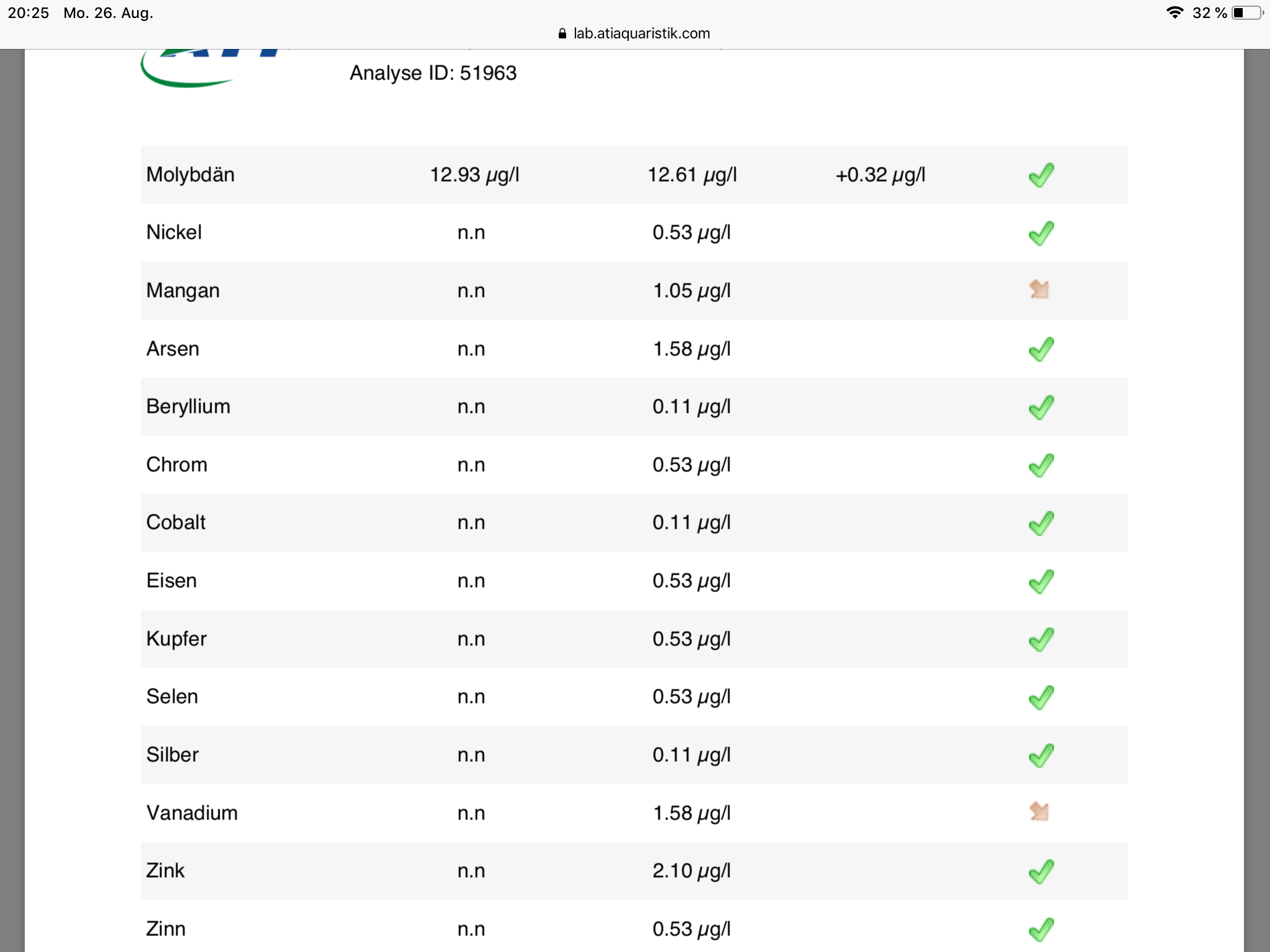

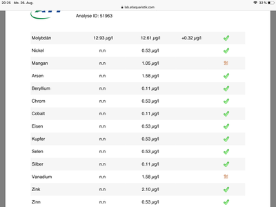

Teil 2
Lg Michael ;)

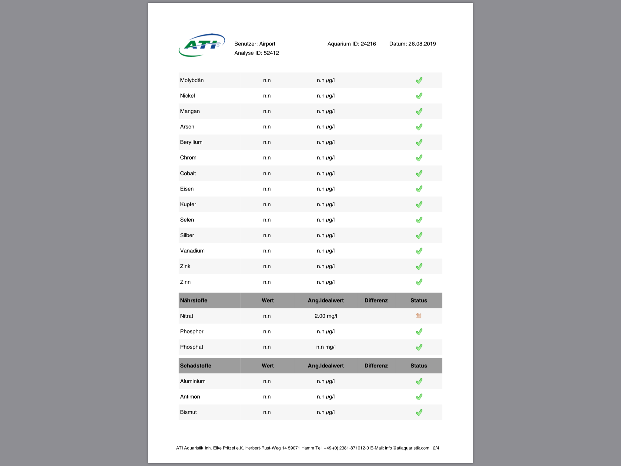

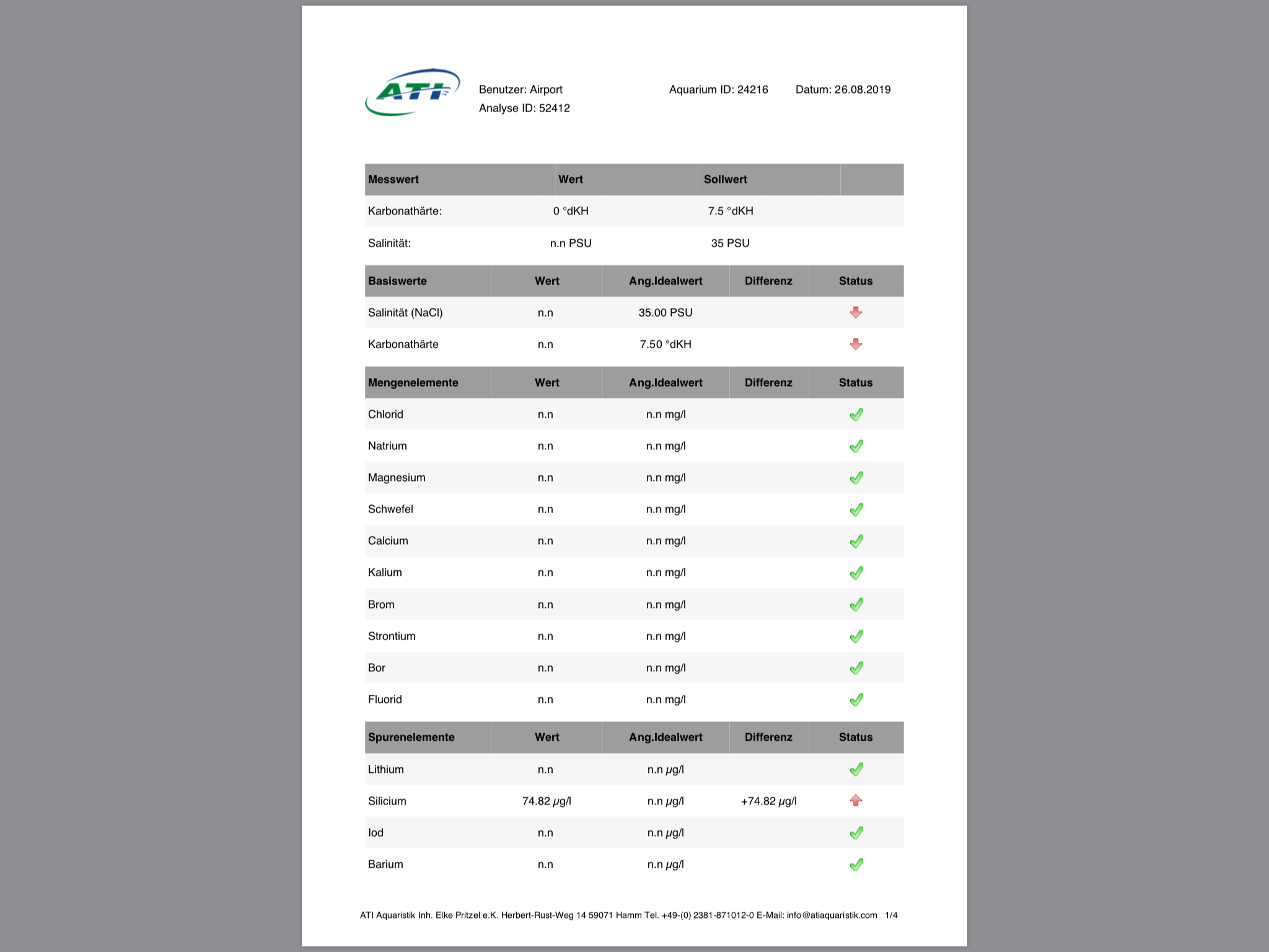

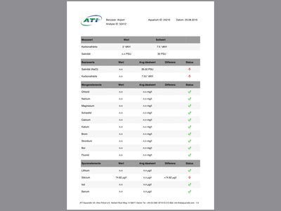

Hier noch die Analyse des Osmosewassers
Lg Michael ;)

Ich werde jetzt gleich mal Ca und Iod messen. Also fast doppelt so viel Iod wie angegeben. ....merkwürdig.
Kann das von dem Meersalz kommen? Oder habe ich einfach zu viel Iod reingehauen. Ganz werden die Werte nicht mehr nachvollziehbar sein, da ich am Wochenende einen 100 Liter Wasserwechsel gemacht habe. Klingt vielleicht für den ein oder anderen viel, aber ich habe einen 1000 Liter Pot und da sind das halt nur 10% :D
Lg Michael ;)
Newbie
Beiträge: 257
Wohnort: 63110 Rodgau
Re: Rodgau Becken 2.0
Beitrag von Newbie »
Käse, keine Iod Test mehr da. Ca war bei 390. Ich habe ihn jetzt wieder auf 425 angehoben. Kh ist bei 8. Den Wasserwechsel habe ich am Sonntag gemacht mit Absolute Ocean. Da kann man dran sehen, das das AO wirklich gut ist,wenn man die Laborwerte dagegen stellt. Das Defizit gut angehoben ( Ca Wert ). Ich werde jetzt mal die nächsten zwei Wochen kein Iod dosieren, zudem die Kohle wechseln. Das sollte eigentlich was bewirken. Aber was mache ich mit dem Nitratwert?
Nitrite kann ich erst morgen messen. War leider auch abgelaufen.
Lg Michael ;)
Code: Alles auswählen
Ca war bei 390.
Hmmmm, ein Ca Wert in der Analyse von 309 bei sali von 36.7 in der Analyse und nun von 390, trotz WW, ist schon ne gravierende Abweichung. Hast du bezüglich CA mal bei ATI angefragt?

Dazu mache ich heute Abend noch NO3/NO2 und Phosphat. Irgendwie muss ich ja mal den Nitrat Wert runter bekommen.
