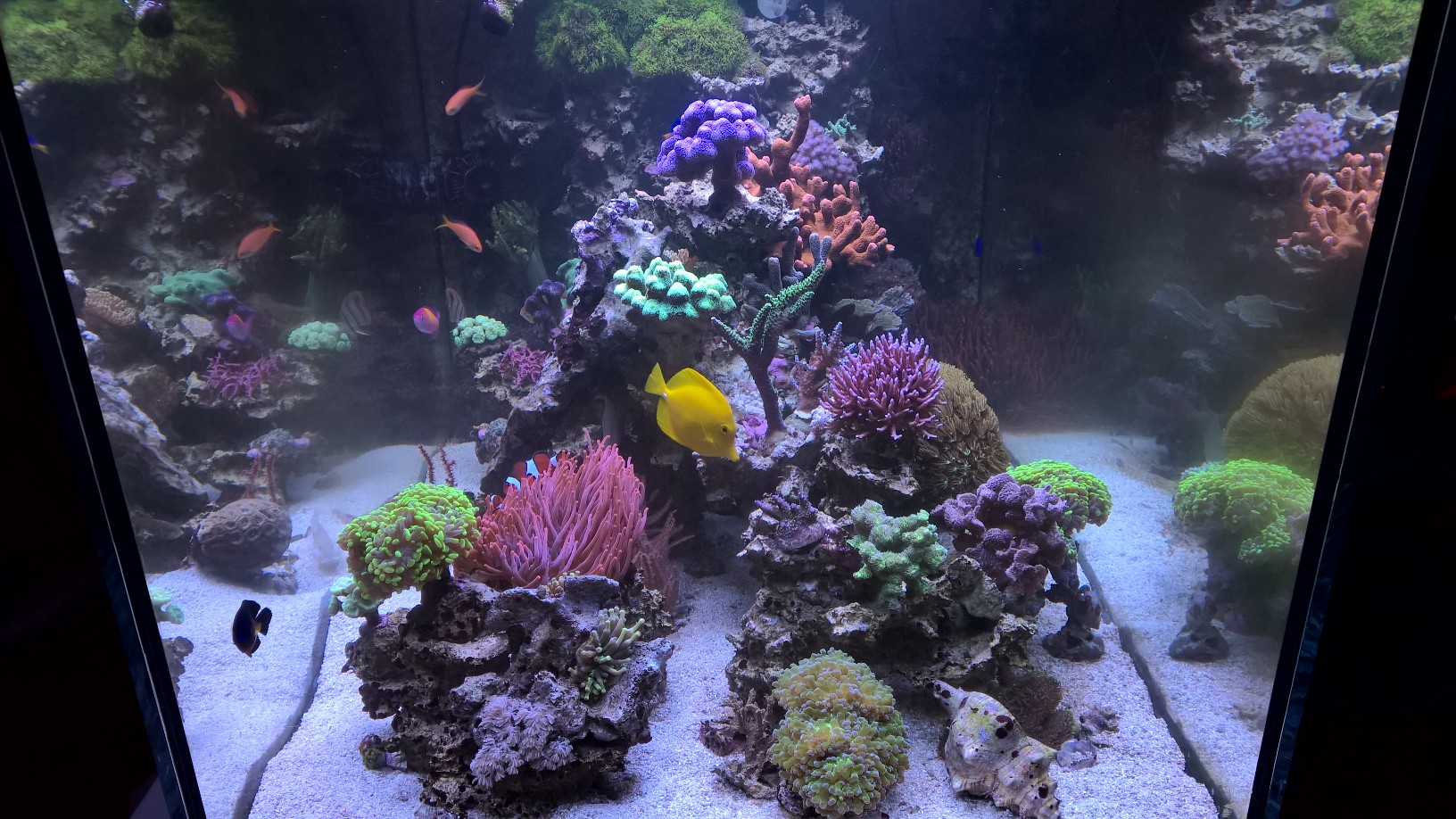

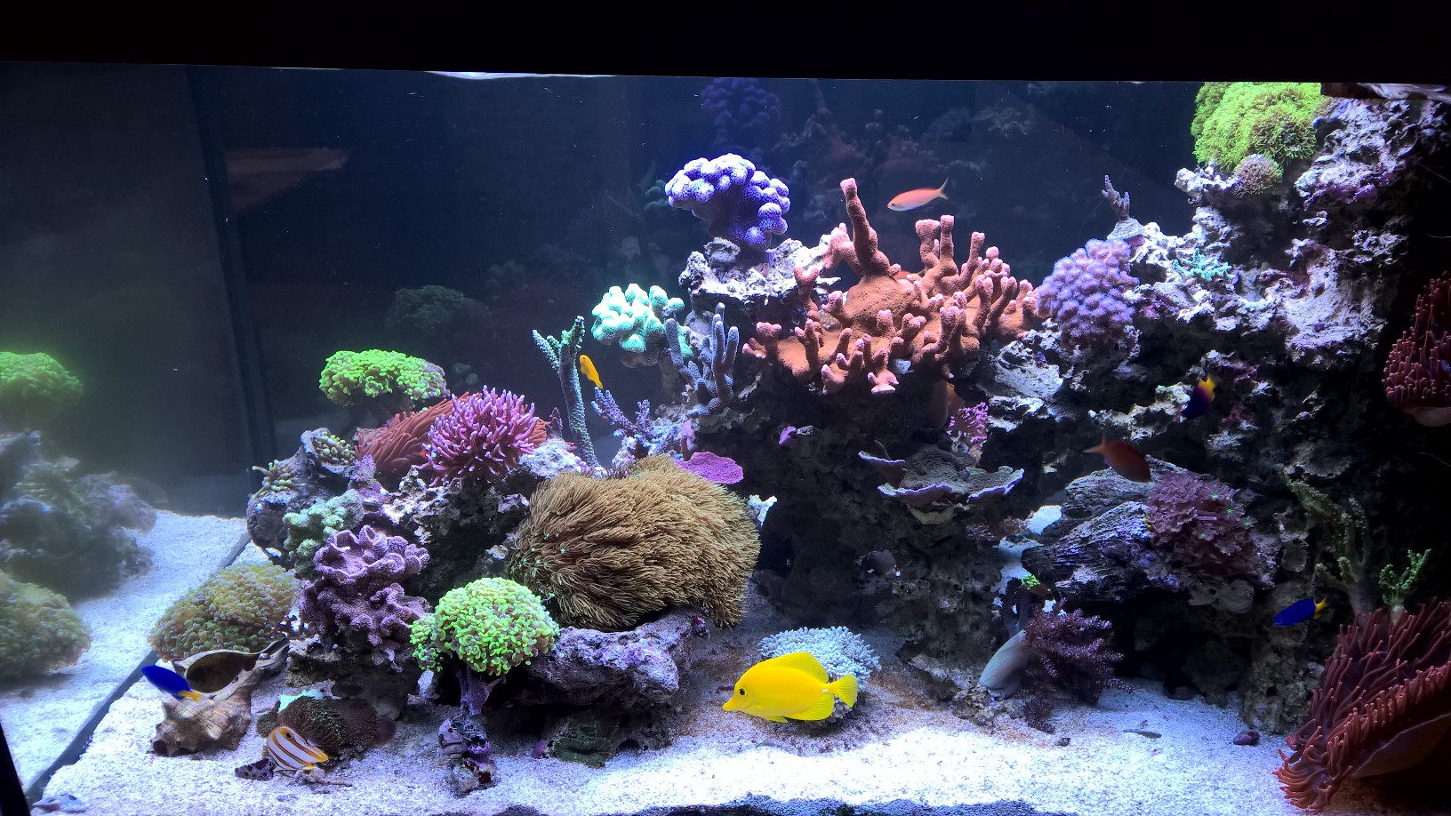

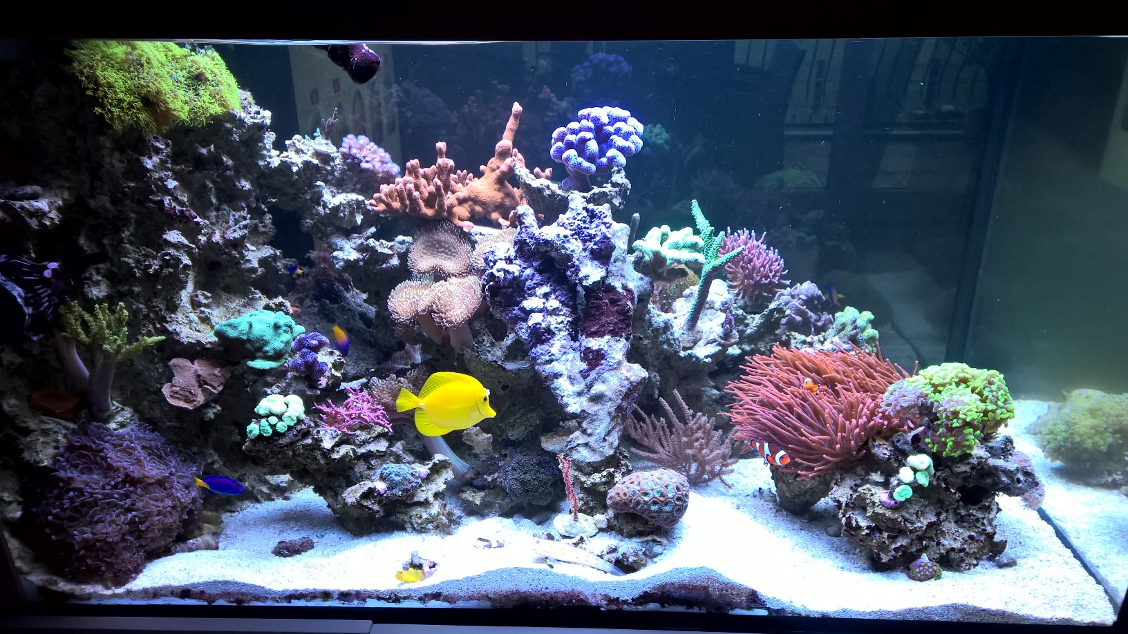

einmal wieder eine Rückmeldung von mir. Ich berichte mal über die jüngsten Entwicklungen. Mittlerweile ist ein kleiner Chelmon rostratus eingezogen, dem es sehr gut geht und den ganzen Tag im Gestein am picken ist, aber auch Frostfutter annimmt. Zwischen den Feiertagen sind ausserdem noch einige neue Korallen eingezogen.
Nachdem ich Calzium und KH einigermaßen stabil eingestellt habe, setzte auch das Wachstum bei den meisten Korallen wieder ein. Leider wollen einige Acroporen noch nicht richtig.
Nach meinem letzten Post habe ich einige Wochen die Dosierung des Nutri complete abgesetzt und den Abschäumer trockener eingestellt. Leider hatte es bzgl. des Phosphatgehalts keine positiven Auswirkungen. Phosphat ist weiterhin nicht nachweisbar und Nitrat liegt bei ca. 15.
Hier mal die Wasserwerte von heute:
Temp.: 24,8
Dichte: 36 ppm
PH: 7,6
KH: 7,0
Ca: 450
Mg: 1300
NO3: 15
PO4: NN

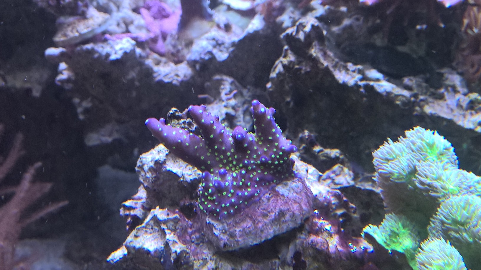

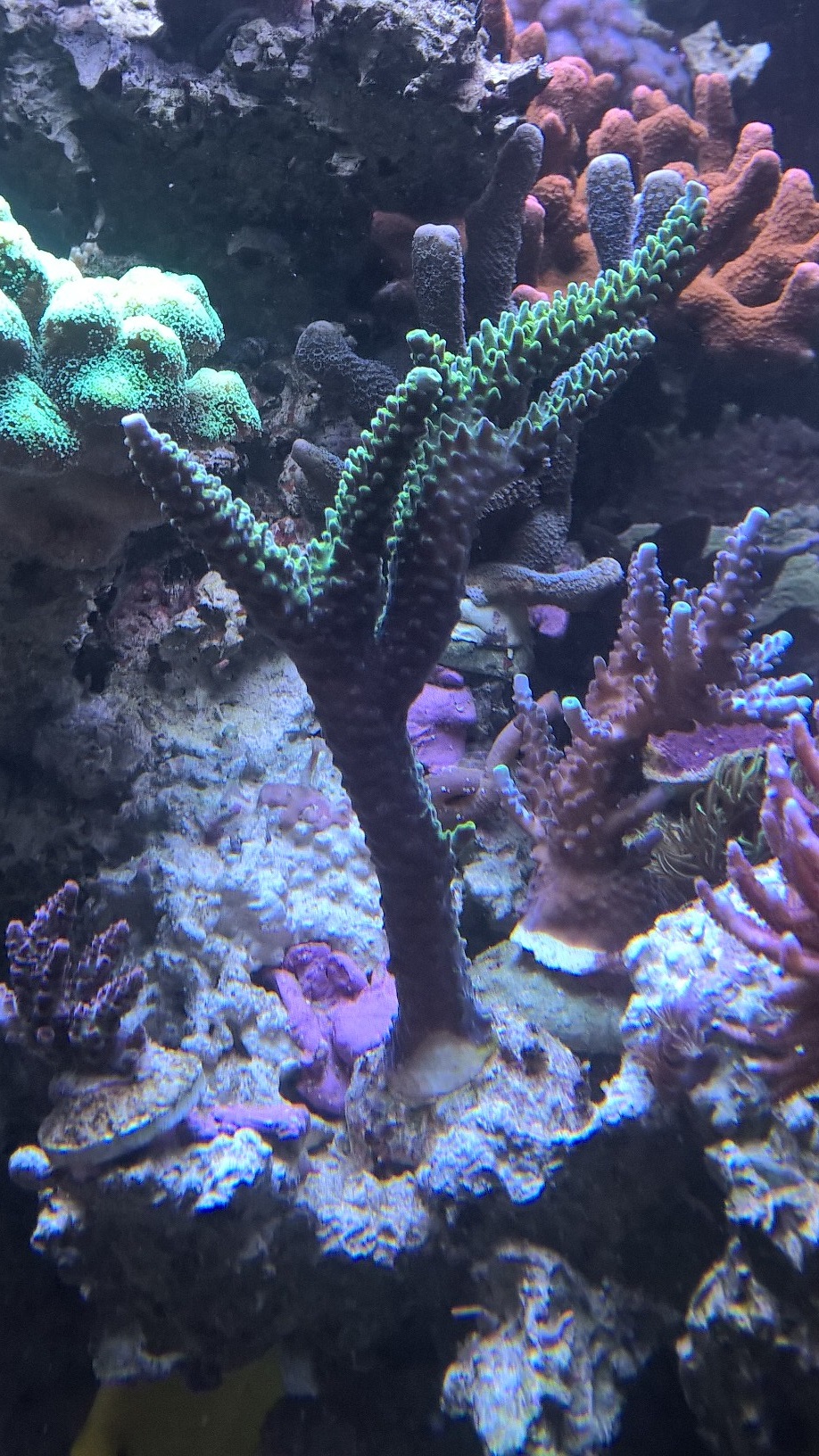

Also, auch wenn ich im allgemeinen mit dem Becken recht gut zufrieden bin, habe ich mit den Acros momentan teilweise noch Probleme. Eine tricolor steht recht gut, wächst langsam und zeigt auch ihre Polypen. Die Enzmann ist allerdings immer weiter eingedunkelt und man sieht kaum Polypen. Heute habe ich an der Fussscheibe auch gesehen, dass sie von unten weiß wird. Vor ein paar Tagen habe ich mal den Standort gewechselt aber auch das brachte leider keine positive Auswirkungen auf das Polypenbild.
Ich denke der Hauptgrund liegt noch immer am kaum nachweisbaren Phosphat. Allerdings passte auch der PH Wert heute nicht.
Was meint ihr, woran könnte es eurer Meinung nach liegen?
Gibt es Möglichkeiten den Phosphatwert gezielt zu erhöhen? Ich füttere recht ausgiebig, drei mal Trockenfutter am Tag und einmal extra nicht ausgewaschenes Frostfutter.
Hier mal ein paar aktuelle Fotos, unteranderem auch noch einmal die enzmann im Detail.
Temp.: 24,8
Dichte: 36 ppm
PH: 7,6
KH: 7,0
Ca: 450
Mg: 1300
NO3: 15
PO4: NN

Hm, niemand eine Meinung? Würde es aus eurer Sicht Sinn machen, den Phosphatwert gezielt zu erhöhen? Könnte daran das schlechte Ploypenbild und die Eindunklung liegen?
Nachdem eine zwischen den Feiertagen eingesetzte neue A. hyacinthus am Anfang noch ein schönes Polypenbild zeigte, sind diese mittlerweile auch komplett eingezogen.

Hallo Christopher
Zum Thema Keramik will ich hier nicht mehr schreiben, als dass ich nur Keramik von Korallenwelt drin habe und ohne die Adsorber den Po4 Wer nie unter 0.1 bringen würde...
In Deinem Fall bin ich etwas hilflos: Das Becken macht auf de Bildern einen vitalen, farbigen Eindruck. Einzig frage ich mich, ob die Korallen genug (wir meinen es oft es sei genug wenn sich optisch die Tentakeln bewegen.. aber es braucht eben mehr) beströmt werden.
Ist der Auslass der Rückförderung die Einzige Strömungsquelle in Deinem Becken?
Die Werte finde ich mit Ausnahme des PH (der müsste eigentlich um die 8 sein) und dem etwas erhöhten Ca gut. Wenn Du Nitrat hast, wirst Du auch Po4 haben.. nur kann Dein Test diesen nicht ausweisen... Wann war die letzte Laboranalyse?
