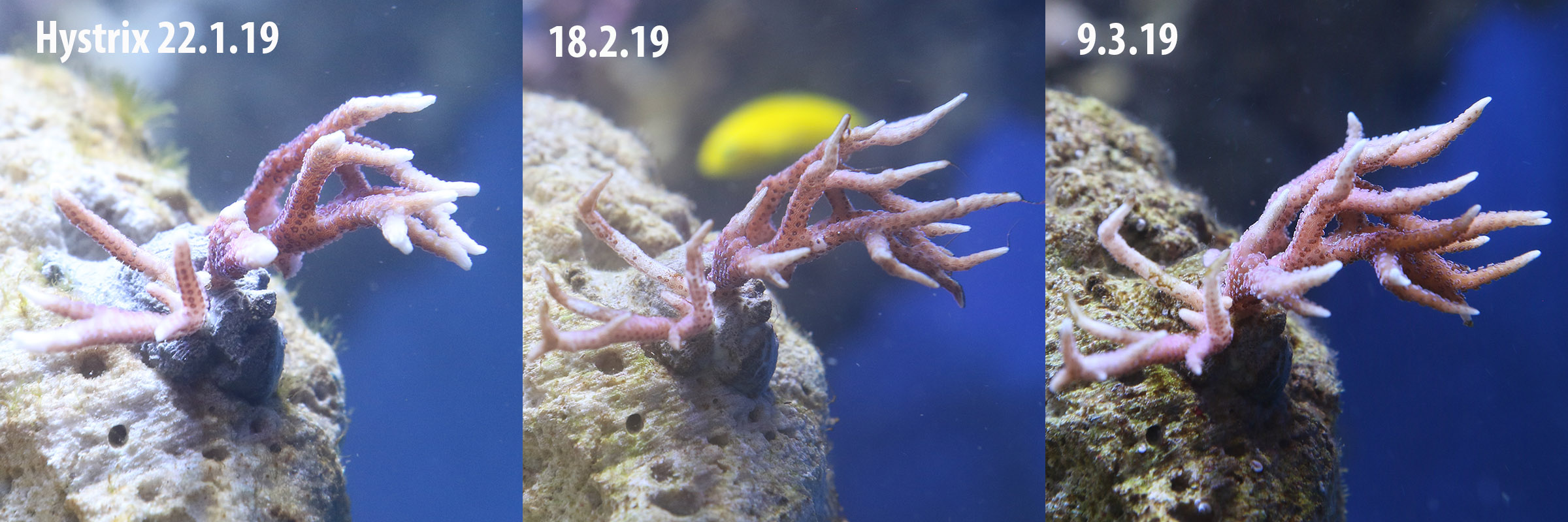

- mit der Pipette abblasen mache ich morgens, mittags und abends - ich habe aber das Gefühl, da ist nach 5min schon wieder ein Belag drauf. Es betrifft "zum Glück" "nur" die Hystrix, die Pavona Cactus und die Porites Lichen. Diese zeigen auch allesamt schon mehr oder weniger weiße Stellen, wo vorher die Algen waren. Die Acroporen und Seriatoporen stehen (noch?) topp da...

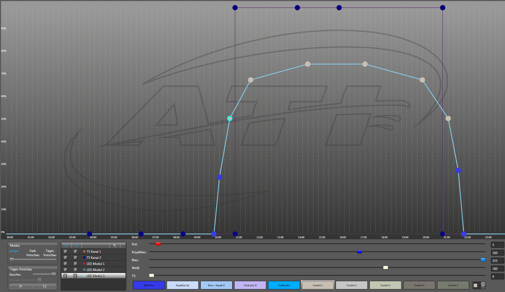

- meine Beleuchtung ist ja eine ATI Hybrid
Die 4x54W T5 (alle Röhren Aqualight, 2x 10000K und 2x coral Blue) laufen auf 100% von 11h bis 21h

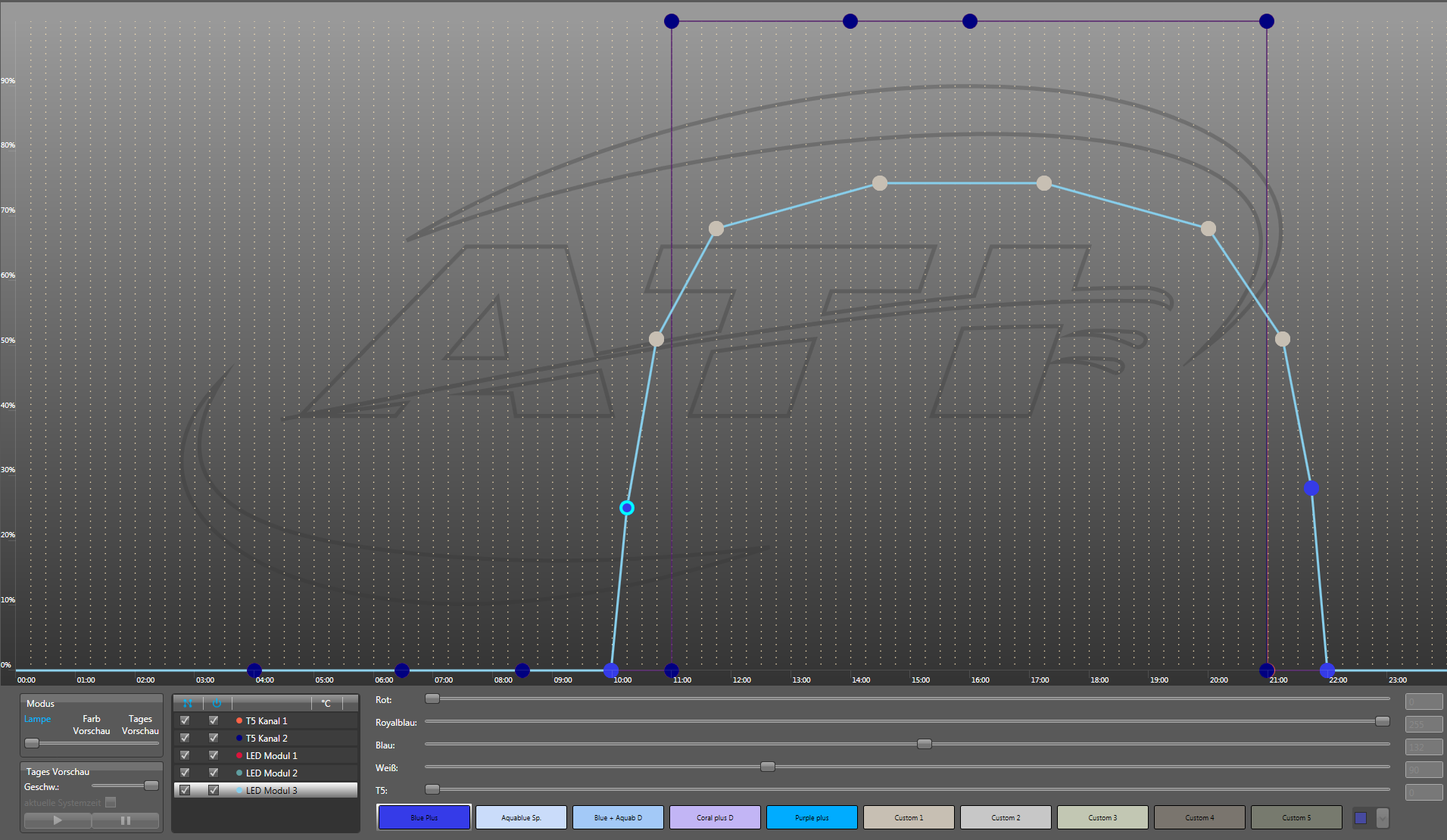

die 3x 75W LED dimmen morgens und abends je eine halbe Stunde das "Blue plus" Programm hoch/runter:
und danach dieses:
Ist das jetzt zu aggressiv? Was soll ich hier ändern? Sonnenlicht kommt eher aufs Becken.

LED Konfiguration: weiß 235, blau 255, royalblau 200, violett 60

kurzes Update - mit UV, Schnellfilter, Zahnbürste und Pipette habe ich wohl einen ersten Sieg gegen die Dinoflagellaten eingefahren. Es haben wohl alle Korallen überlebt, bei der Hystrix ist ein Ast noch weiss - mal schauen wie sich das entwickelt.

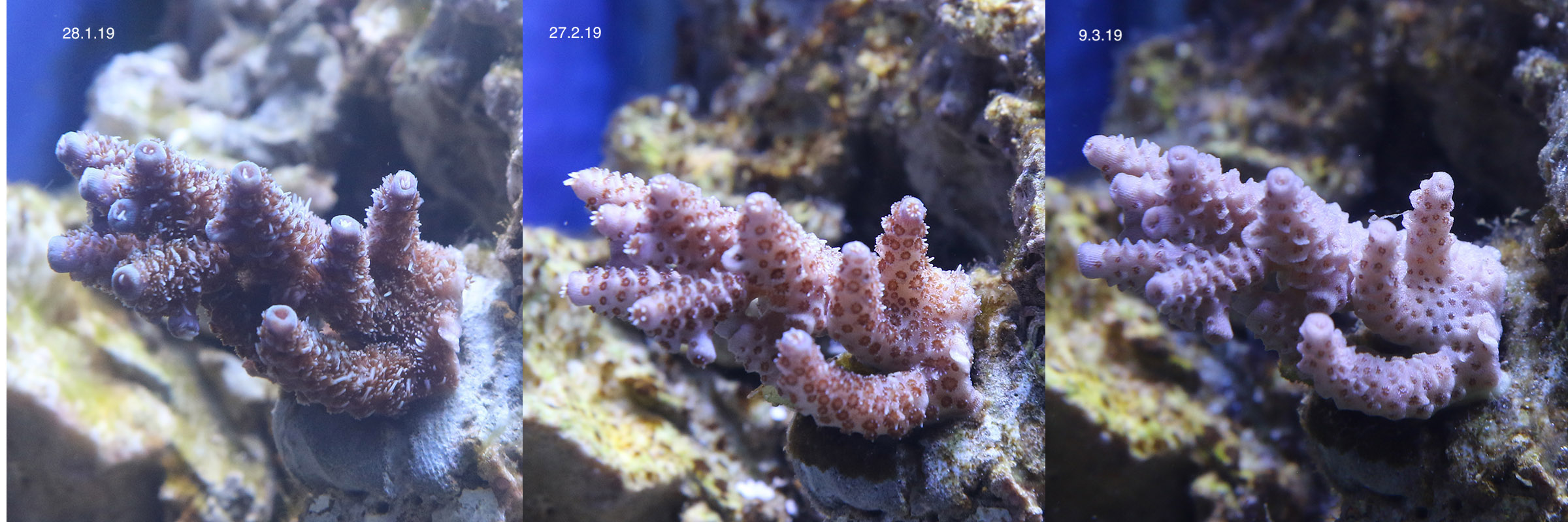

Inzwischen macht mir aber meine Millepora Sorgen:
sie ist deutlich ausgeblichen und zeigt (auch nachts) kaum noch Polypen. Die restlichen Korallen sind unverändert, insgesamt aber deutlich heller als zu Beginn (eine Acropora sp. ist auch deutlich heller, streckt aber die Polypen noch schön aus). Vermutlich hängt das ja mit meiner Nährstoffbegrenzung zusammen - weder Nitrat noch Phosphat sind nachweisbar, weshalb ich beide Start-Produkte mit 0,5ml/100l dosiere. Generell bin ich jetzt auch beim Basis-System soweit, dass ich gemäß der Phosphatkonzentration dosiere - mangels Phosphat also nur noch 0,25ml/100l.

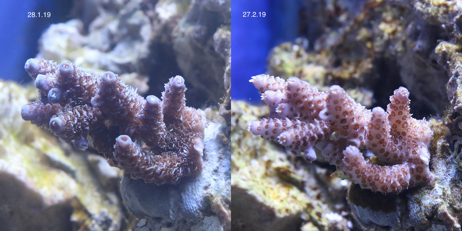

Wie läufts aktuell? Wobei die Koralle auf dem zweiten Bild gut steht.

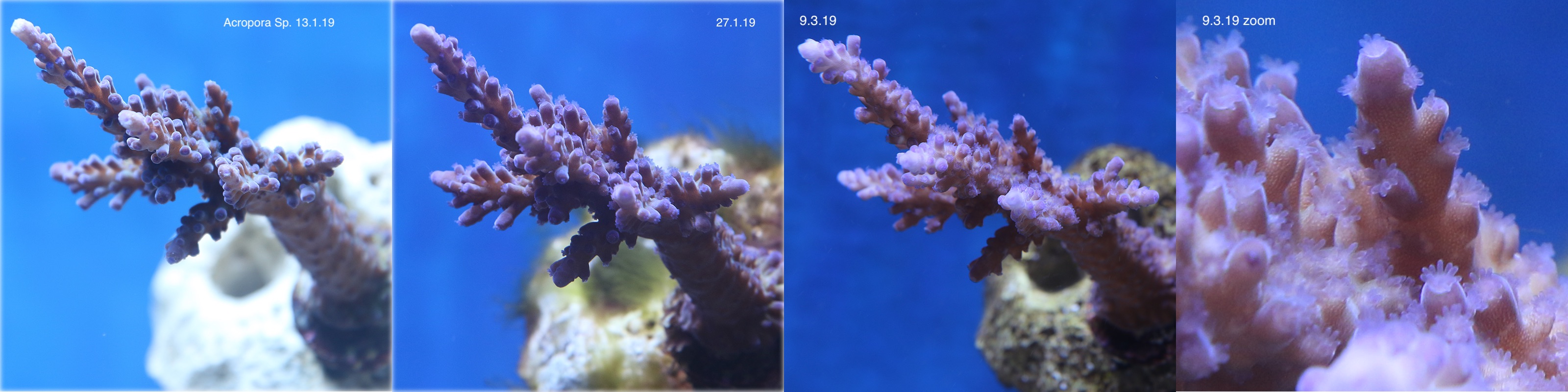

Acoropora spec "rechts" - etwas hell, aber vom Polypenbild ok, oder?
Und auch die Hystrix hat sich zum Teil von der "Dino-Attacke" erholt. Sollte ich den linken Ast, der nicht mehr so frisch aussieht entfernen so lange ich noch ran komme?
