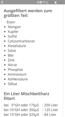

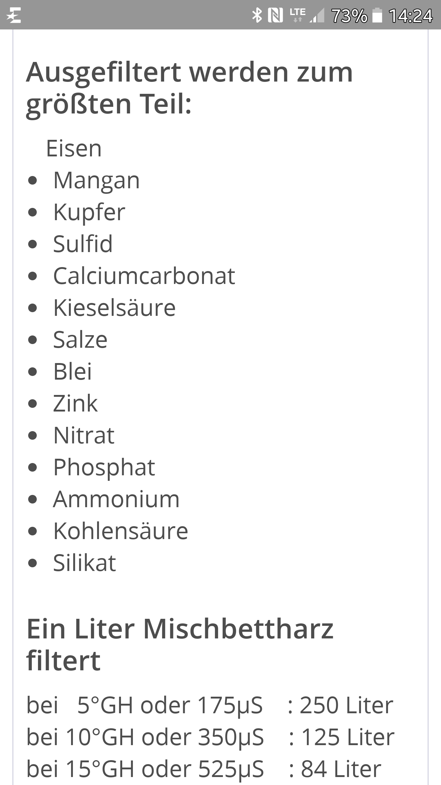

Anbei noch;
Würde dir empfehlen 3Liter Mischbettharz nach Osmose w.o.beschrieben zu verwenden.
