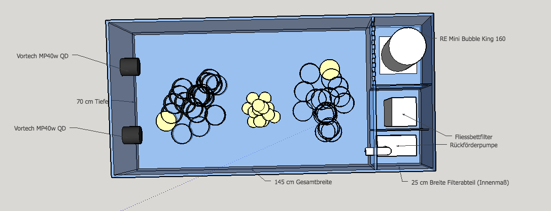

Patrick du meintest dann vermutlich die angehängte Variante? Ich frage mich bei dieser nur, ob die Strömung der Rückförderpumpe aus dem Filterabteil nicht stört.

Ich denke nicht das die Strömung stören wird.
Solange die Pumpen konstant laufen wird sich auch der Wasserstand im Technikabteil nicht verändern.
Ich benutze zwei ECM 42 die über 210cm gegen den Überaufkamm strömen.

Hallo Patrick,
ich bin mir nicht sicher, ob wir uns missverstanden haben.
Ich weiß nicht, ob die aus dem Auslass der Rückförderpumpe kommende Strömung die Strömung der zwei gegenüberliegenden Strömungspumpen "stört" bzw. zu stark "ablenkt". Also, dass die Strömung der Rückförderpumpe die Strömungswirkung der Strömungspumpen quasi teilweise aufhebt.
Wie bzw. wohin sollte die Strömung der Rückförderpumpe idealerweise gelenkt werden?
