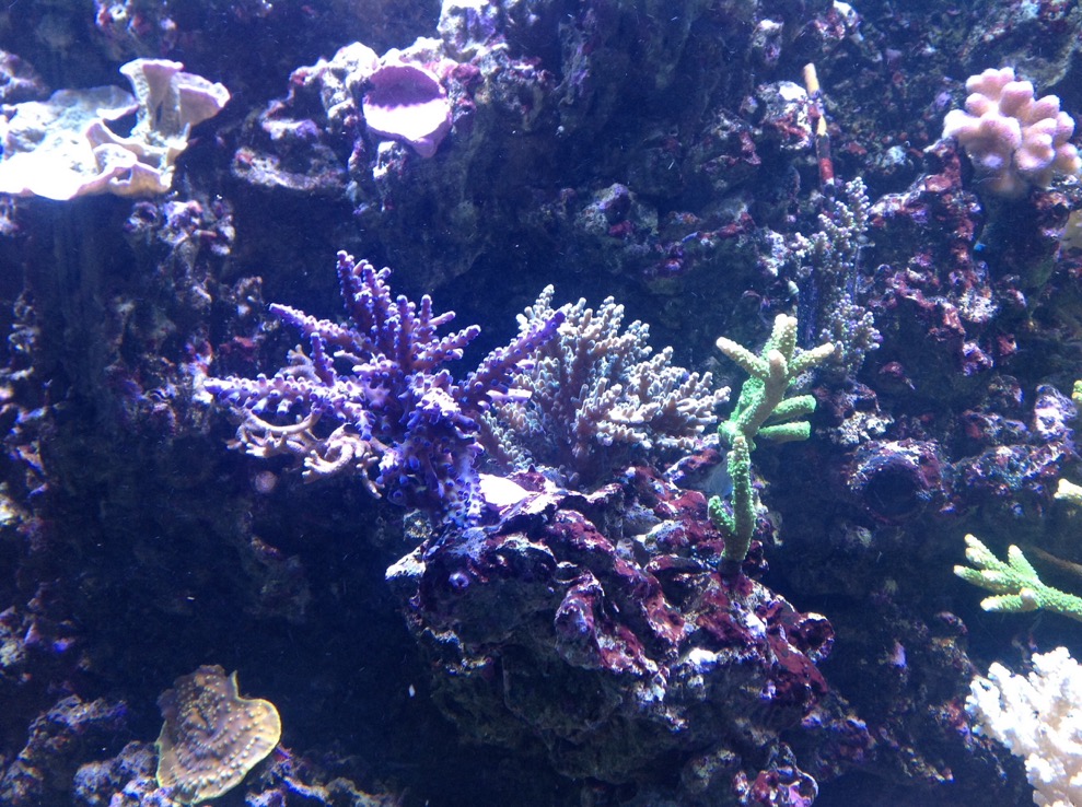

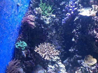

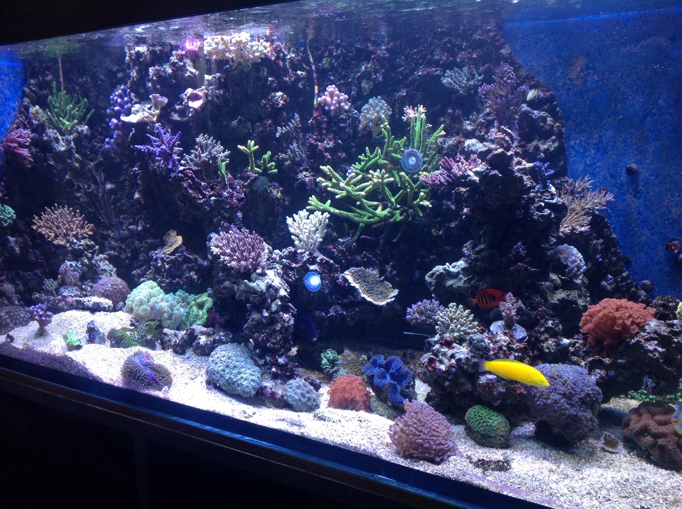

wollte mal wieder berichten!
Im Moment bin ich ganz zufrieden,läuft ganz gut das Becken.
Gruß Klaus

Hi Klaus
Schaut gut aus !

Hallo Joachim,
ja es wird :D

Hallo Klaus,
Korallen wachsen ja sehr deutlich und gut, witzig wie links die hystrix horizontal nach rechts wächst.
70erKlaus
Beiträge: 260
Wohnort: Mainz
Re: Wie schon angedroht Beckenvorstellung
Beitrag von 70erKlaus »
die scheint sich der Strömung anzupassen,da sitzt hintendran die eine Abyzz.
