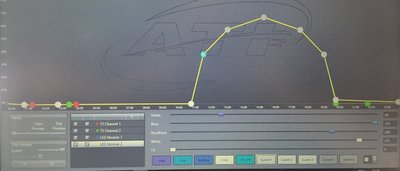

Liebe Freunde
Heute ist der grosse Start geplant.
Die beim Süsswassertestlauf aufgetretenen Mängel wurden behoben.
Metalle sind auch keine mehr im Wasser.
Salzwasser wird momentan angerührt.
Heut Abend ist Befüllung!
Hier noch meine Lampeneinstellungen für den Beginn:
Erste Bilder folgen sobald das Becken voll ist und die Lampen eingeschaltet werden können.
Liebe Grüsse

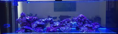

Sodele
Salinität ist angepasst.
Genau 1040 Liter werden bewegt:)
Der Überlauf läuft absolut geräuschlos:)
Am Sonntag werden die Wasserwerte gemessen und die erste Analyse vorbereitet.
Ich möchte ja den ganzen Stock aus meinem Reefer in einem Stück rüberzügeln.
passt das zeitlich Anfang nächster Woche? Bei guten Wasserwerten natürlich.
Hier noch der Anamnesebogenund ein erster Schnappschuss.
Lakeland Reef Anamnesebogen.pdf
(290.91 KiB) 391-mal heruntergeladen
Liebe Grüsse
