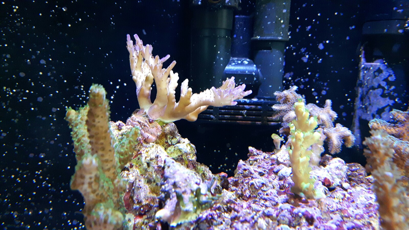

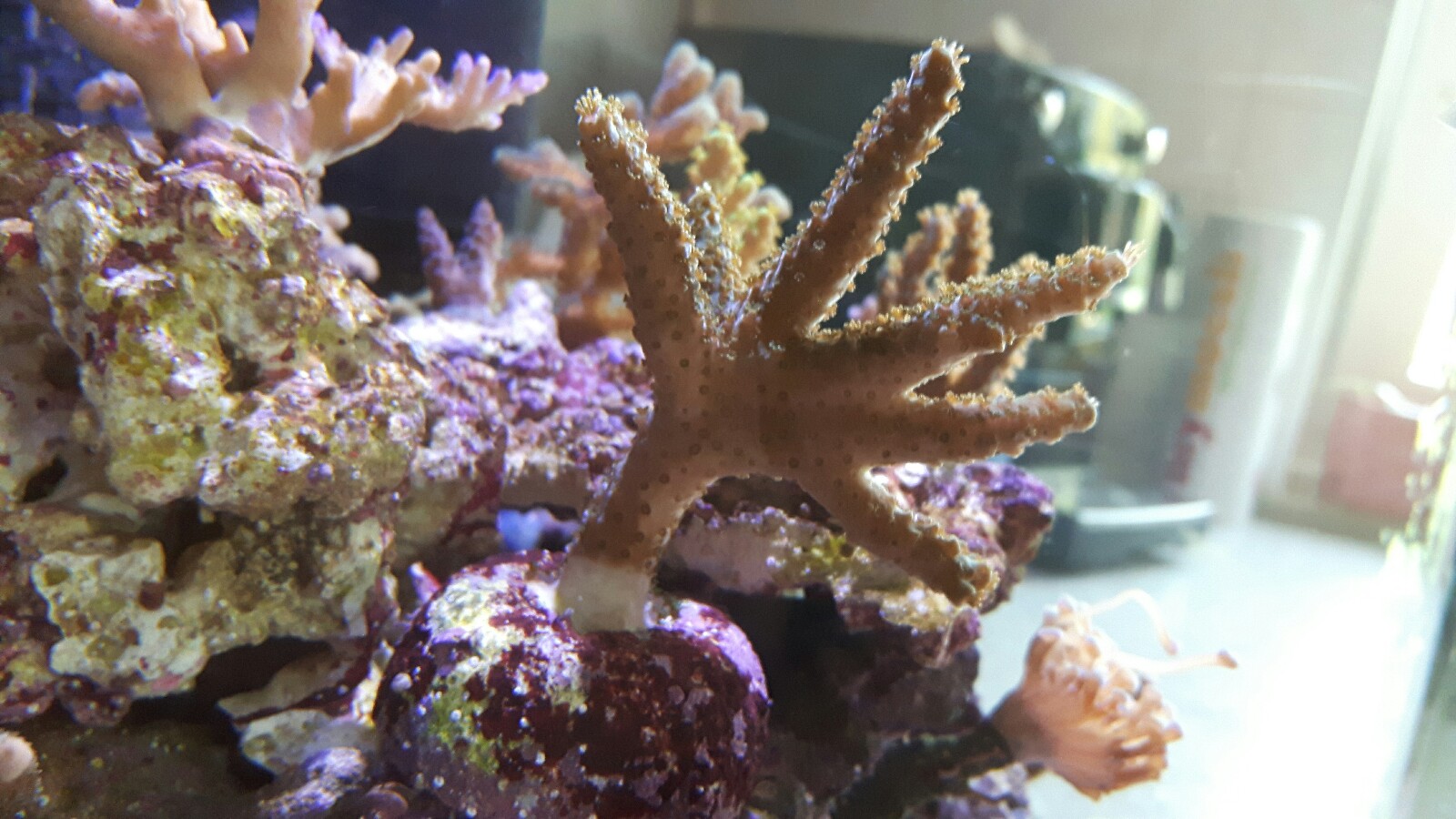

Hi Miriam,

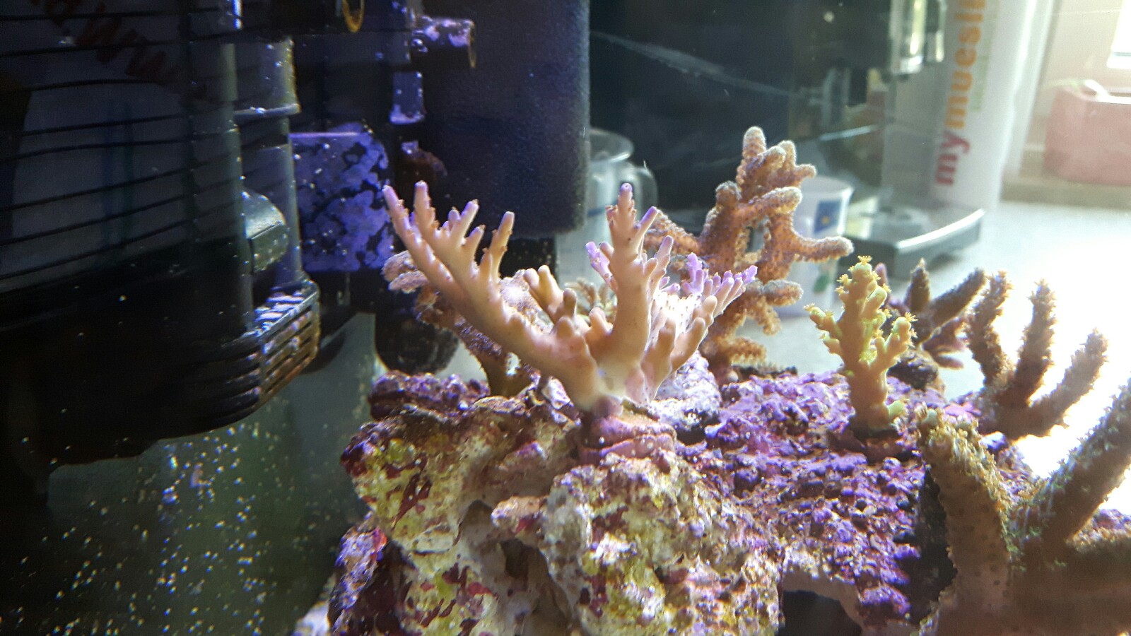

Dosierst du 0,3 ml nutri-comPlex gesamt oder pro 100l ?
Deine Korallen sehen sehr hell und farblos aus.
Außerdem haben sie stark expantierte Polypen und der Gewebeverlust von der Basis was alles typisch für einen PO4 Mangel ist.
Ich würde dir raten das comPlex mal in der empfohlenen Dosierung von 1ml/100l zu dosieren.
Die Teilwasserwechsel hast du nach der Analyse wegen der Schwermetalle durchgeführt?

Hallo Christian
Jepp ich meinte 0,3 ml insgesamt. Da ich 40 Liter netto habe, kommt das fast an die empfohlene Menge hin.
Die wasserwechsel wegen der Schwermetalle hatte ich durchgeführt. Nutze des FM SALZ.
Hab allerdings auch andere sps (caliendrum) die bei weitem nicht so hell sind.

Hi Miriam,
was hast Du denn aktuell für ein Licht drüber?

Ach so ja hab vergessen das es nur 40l sind
Dann wäre wie Patrick schon gefragt hat das Licht noch interessant?!?
Mich wundert dein extrem gutes Polypenbild in Verbindung mit dem Gewebeverlust.

Hallo hab die AI prime. Ich such mal meinein aktuelle Einstellung
Re: 30 Liter geht 50 Liter kommt
So
- 20160918_160840-1200x2133.jpg (11.5 KiB) 9135 mal betrachtet

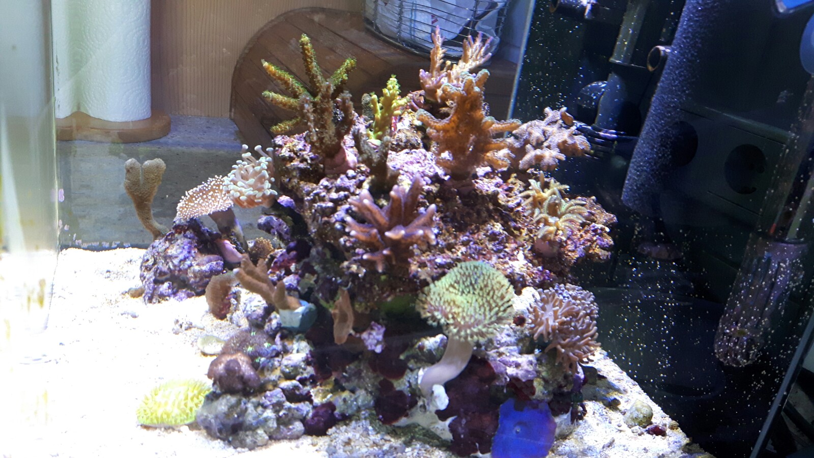

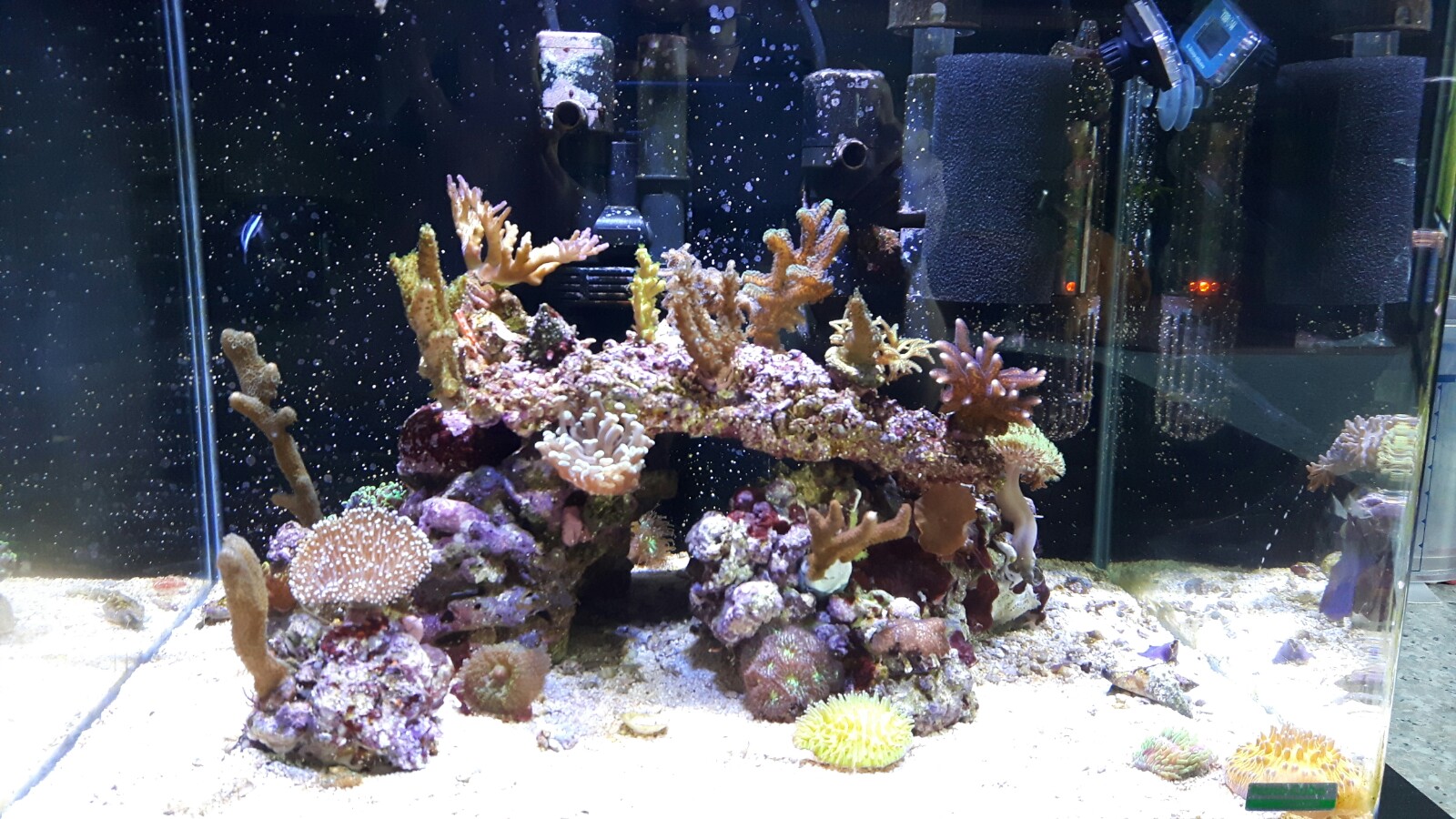

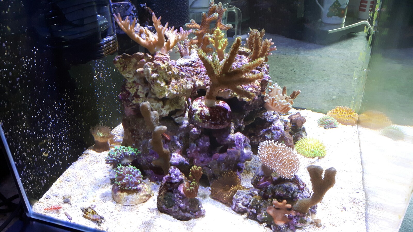

Das es an der Beleuchtung liegt glaube ich nicht.
Hast du zu deinen niedrigen Nitratwert auch mal Nitrit gemessen?
Complete dosierst du nicht zusätzlich?
Kannst du mal bitte noch eine Gesamtaufnahme von deinem Becken hochladen?
Hallo Christian,
dosiere zusätzlich 2x wöchentlich 0,3 ml nutri complete, da mein No3 wert kurzfristig mal bei 0 war. hatte ich ganz vergessen mit reinzuschreiben.
nen ganz aktuellen NO2 wert habe ich nicht. kann den aber nachher nachreichen. bisher war mein NO2 wert immer n.n.
das becken läuft ohne AS und ich füttere 4 x tgl. ne mischund aus artemianauplien, zooplankton und Lopstereier. weiss somit nicht so recht wieso meine werte dermaßen niedrig sind.
grüße miriam.
grüße miriam.
