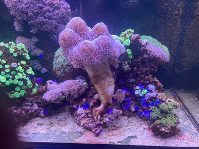

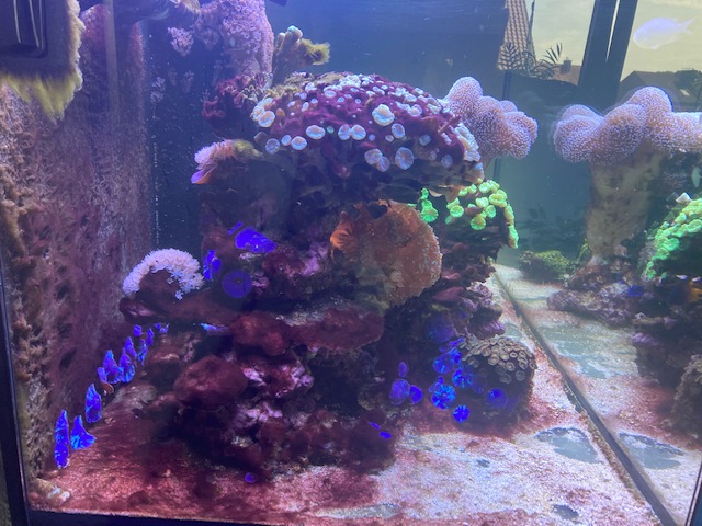

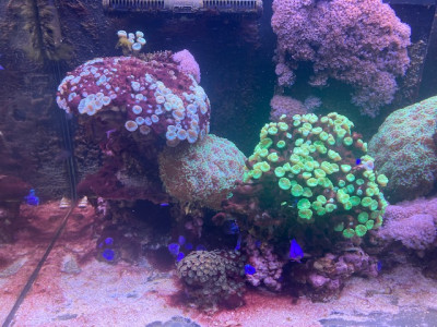

Hallo allerseits,
meine ICP Analyse ist da und , wie erwartet, passt da einiges nicht.
analysis-25594.pdf
(170.66 KiB) 313-mal heruntergeladen
Allerdings denke ich das mein größtes Problem aktuell bei meiner Osmoseamlage liegt die vermutlich nicht richtig funktioniert.
Also denke ich das ich erstmal die Osmose Filter/Membrane austausche, den Dupla Reinstwasserfilter wieder in Betrieb nehme und dann nochmal 2 grosse Wasserwechsel mache.
Was denkt Ihr?
Hier noch die Bilder, wobei es in natura eigentlich nicht so schlimm wirkt

Hi
Ich würde an deiner Stelle schauen das deine Osmose Anlage wieder richtig läuft und dann den von dir geplanten Neustart durchführen.
Ich hab mein Becken auch eine Zeit lang vernachlässigt gehabt und es dann Stück für Stück umgebaut. Hat sich dann fast ein Jahr hingezogen bis es wieder richtig gelaufen ist. Schneller und günstiger währe es warscheinlich gegangen wenn ich alles komplett auf einmal neu gemacht hätte.
