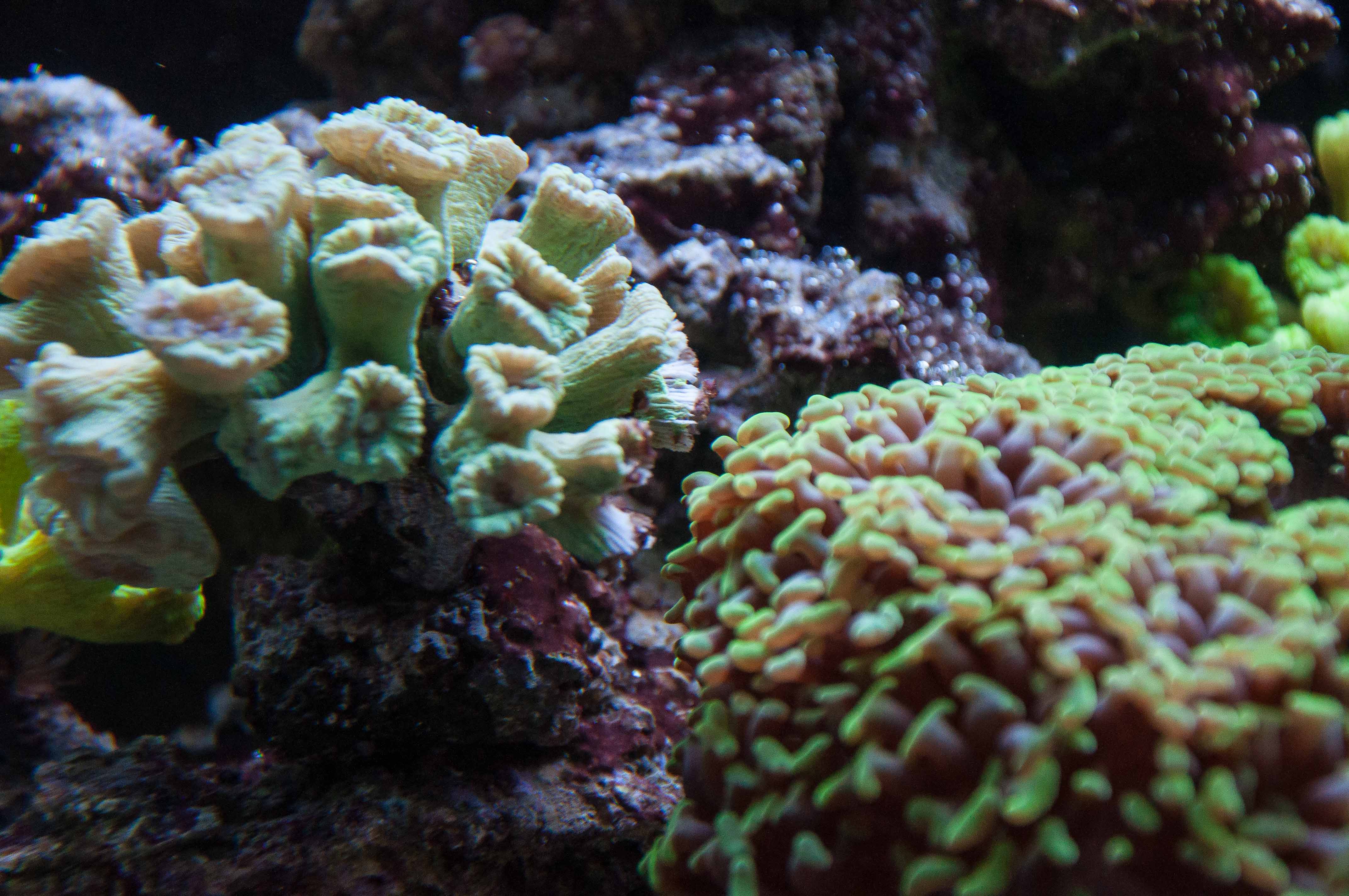

Hallo allerseits :)
ich habe leider ein kleines Problem.
Ich habe festgestellt das meine Euphyllia meine Caulastrea vernesselt.
Muss ich die Caulastrea versetzen?
Re: RedSea Reefer 425XL
Hallo Frank,
Euphyllias nesseln mit am stärksten von allen Korallen. Da sollte in der Umgebung nix anderes stehen. Da wird nicht viel eine Chance haben gegen anzukommen.
fstange
Beiträge: 169
Wohnort: Dorsten
Beitrag von fstange »
Hallo Carlo,
ich habe die Caulastrea ein Stück versetzt. Ich hoffe sie erholt sich wieder.
Ist ja klar, wenn man die Korallen ins Riff kleben will hält der Kleber nicht, wenn man den Ablegerstein lösen möchte geht er natürlich nicht ab :roll:
Das wird ja noch eine echte Herausforderung die ganzen Korallen zu managen. Gerade die Euphyllia wächst recht schnell.
Wäre schön wenn man sie in der aktuellen Größe einfrieren könnte.
Die musst du fragmentieren, wenn sie zu groß wird und dann einen Teil abgeben.
