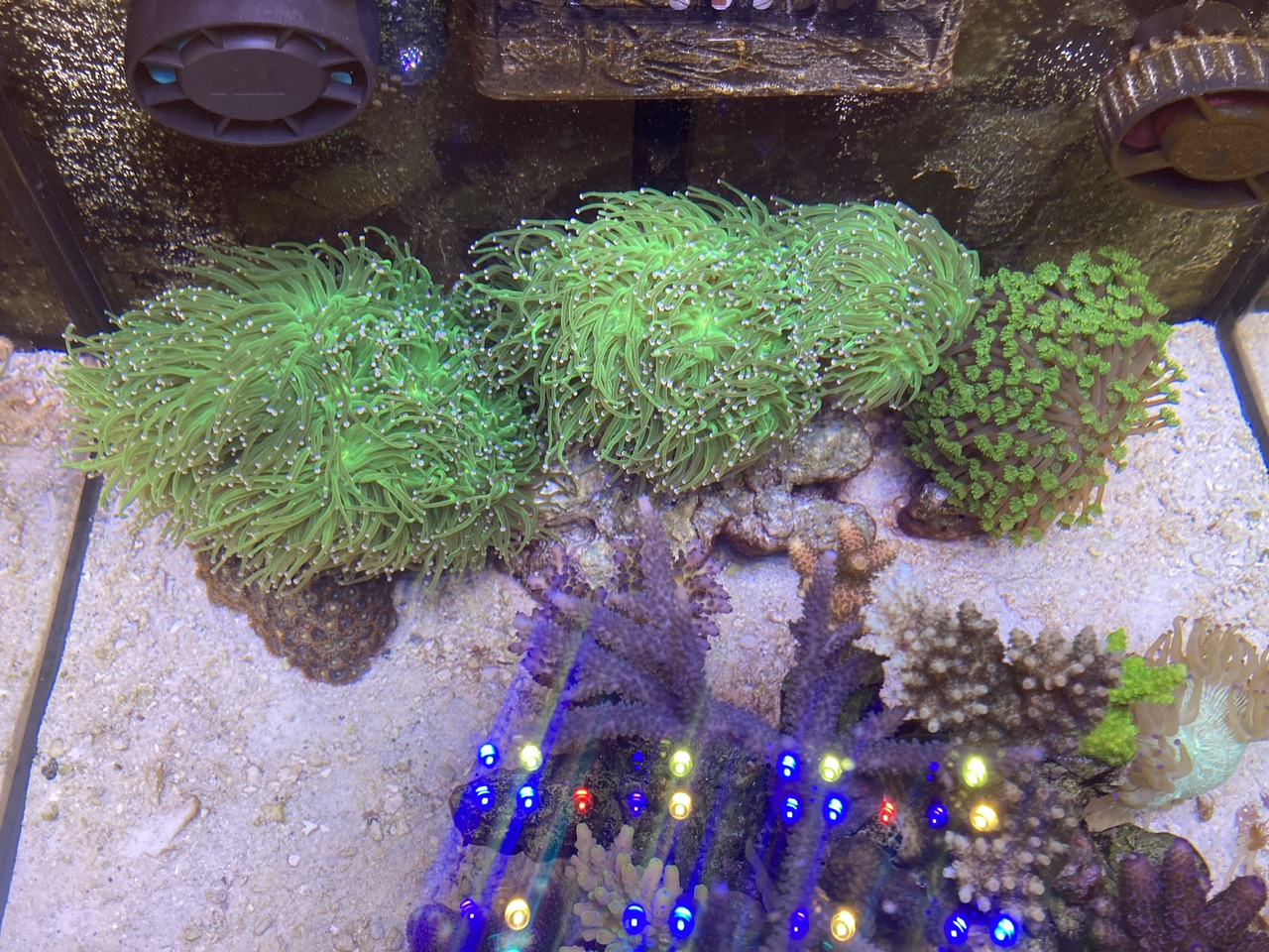

Im ganzen ist das Becken noch recht dunkel.
PO4 0,01-0,02 mg. NO2 0,01 mg, NO3 n.n.
Werde im nächsten Schritt, langsam den Sand wieder bei den WW immer mehr entfernen. Hab das Gefühl, dass die SPS ohne Sand heller standen…
DaniReef
Beiträge: 373
Beitrag von DaniReef »

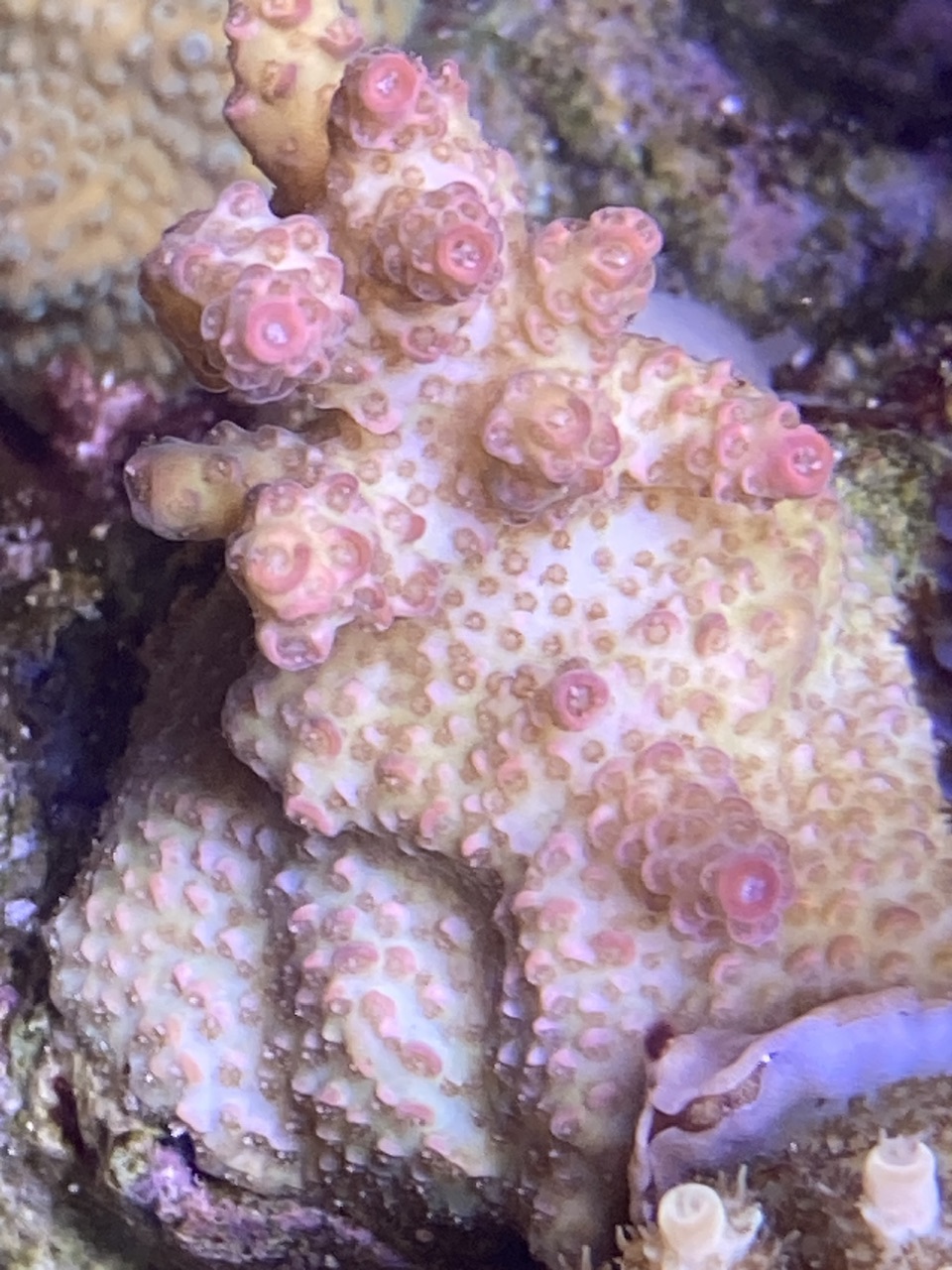

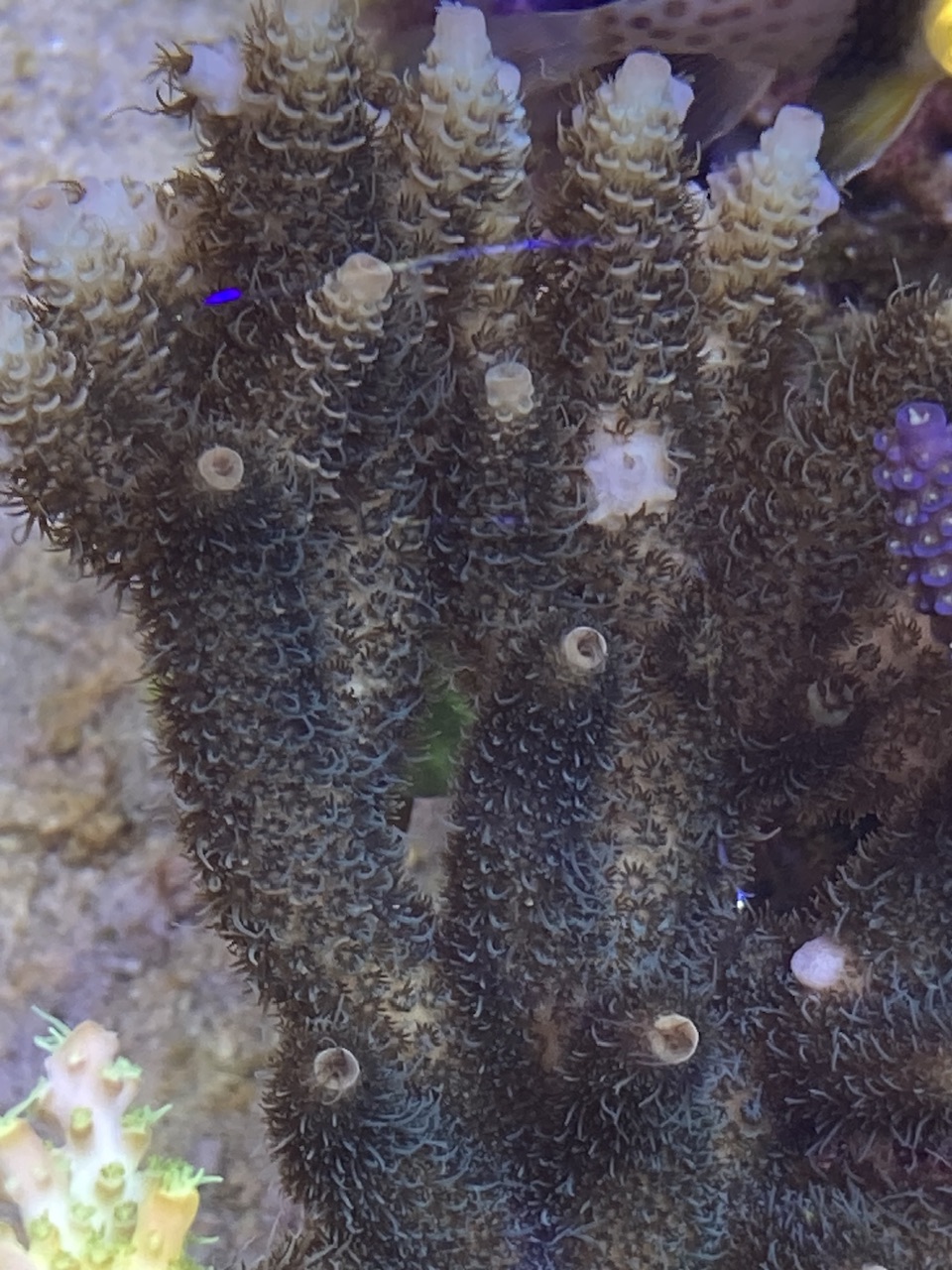

Die Euphylias wachsen wie blöd…die Schäden an den SPS wachsen alle zu…zwei Acros tuen sich noch mit den Polypen etwas schwer…abwarten.
