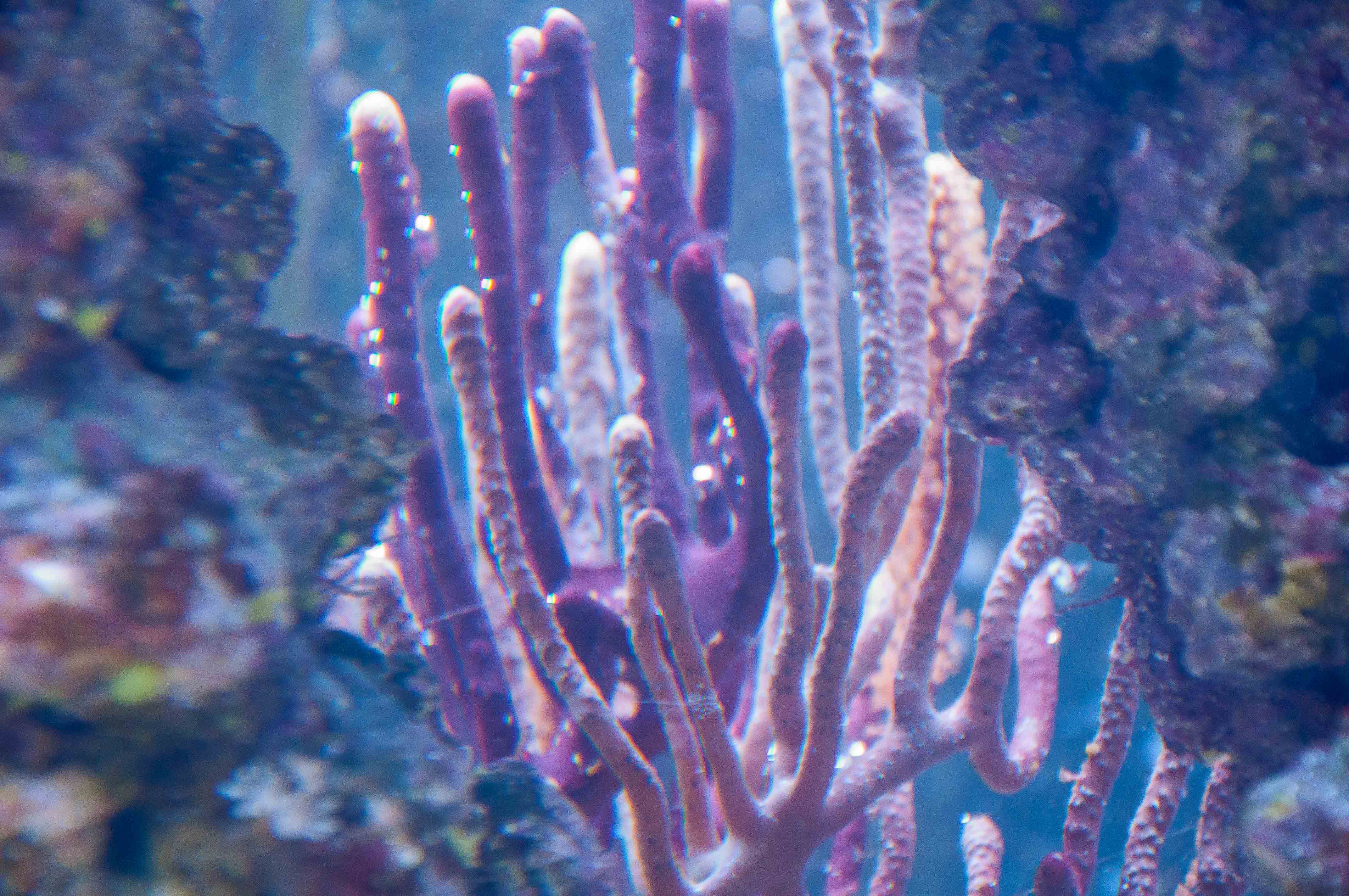

Meine Hornkoralle ist teilweise von Cyanos überdeckt. Die sieht gar nicht mehr gut aus. Ein paar Tage vorher war alles noch OK gewesen.
Also heute erstmal wieder abgesaugt. Die Cyanos haben einen richtigen Schub bekommen. Und vor allem fangen sie an die Korallen zu überwuchern.

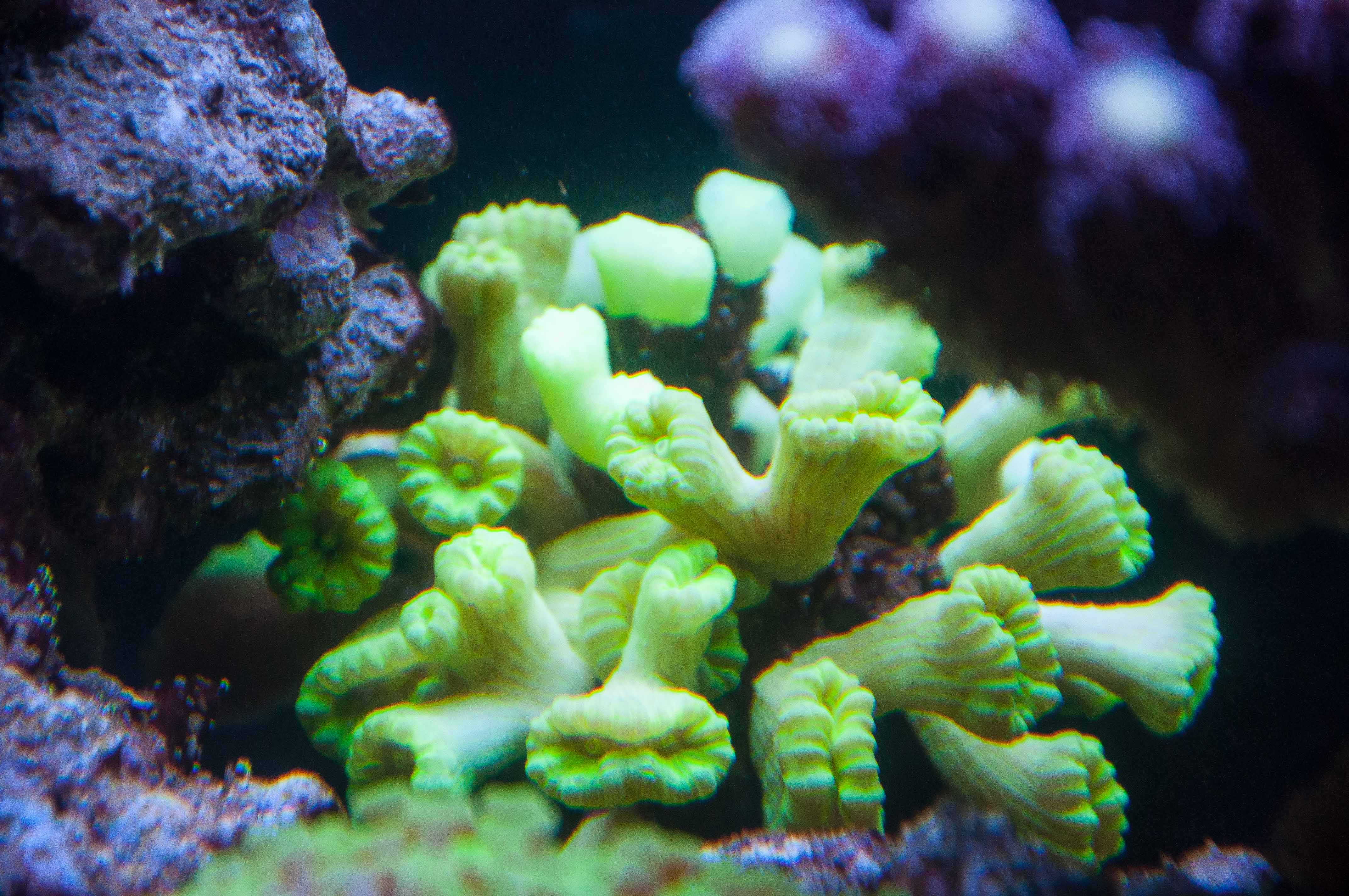

Hier zum Beispiel wachsen sie zwischen den Caulastreas bis an das Gewebe ran. Da kann ich sie auch nicht absaugen. Sorry für die schlechten Fotos, da kann man leider nur schwer scharf stellen.
Die Caulastreas sehen aber sonst noch gut aus.

Zwischen den Caulastreas haben sich meine damals auch angesiedelt, dort wo wenig Strömung hinkam. Ich hab das immer mit einer Pipette rausgeblasen. Die Hornkoralle würde ich ebenfalls abblasen und davon befreien, falls nicht schon geschehen. War die Hornkoralle gerade dabei sich zu häuten als diese überzogen wurde, kann mir nicht vorstellen das Cyanos sonst auf dem Tier sind.

Die Hornkoralle sieht auf jeden Fall schon wieder viel besser aus und es zeigen sich an vielen Ästen schon wieder Polypen. Ich bin guter Dinge das sie sich wieder erhohlt.

Das ausblasen bei den Caulastreas hat auch super funktioniert.
