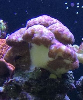

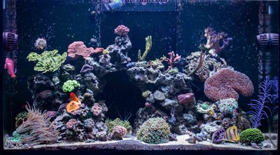

- Los_Fritzos
- Beiträge: 490
- Wohnort: Siegen
Re: Startphase Reefer 250
Als kleine Ergänzung, mal noch ein aktuelles Foto von heute...
