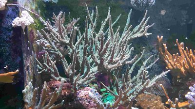

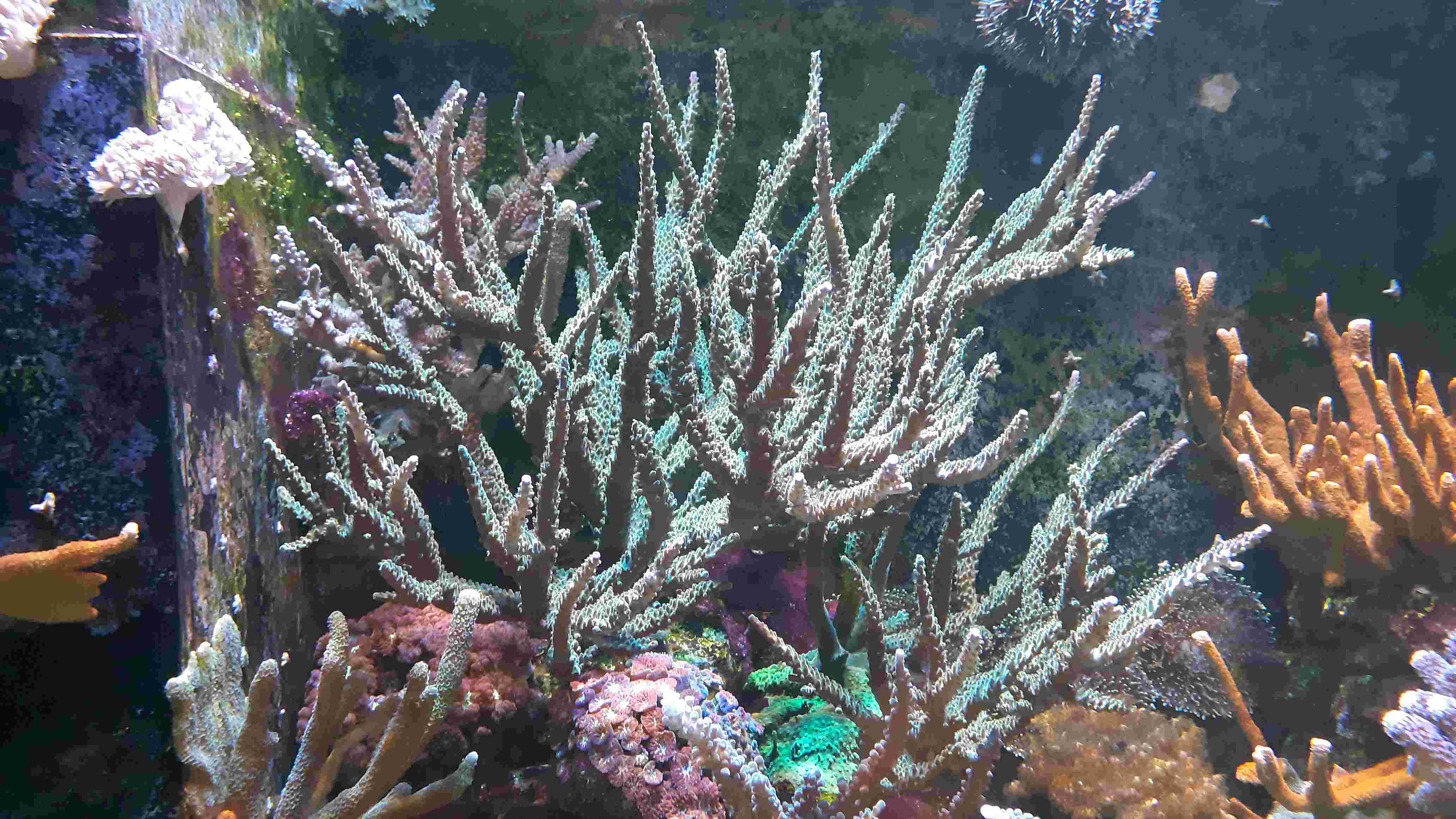

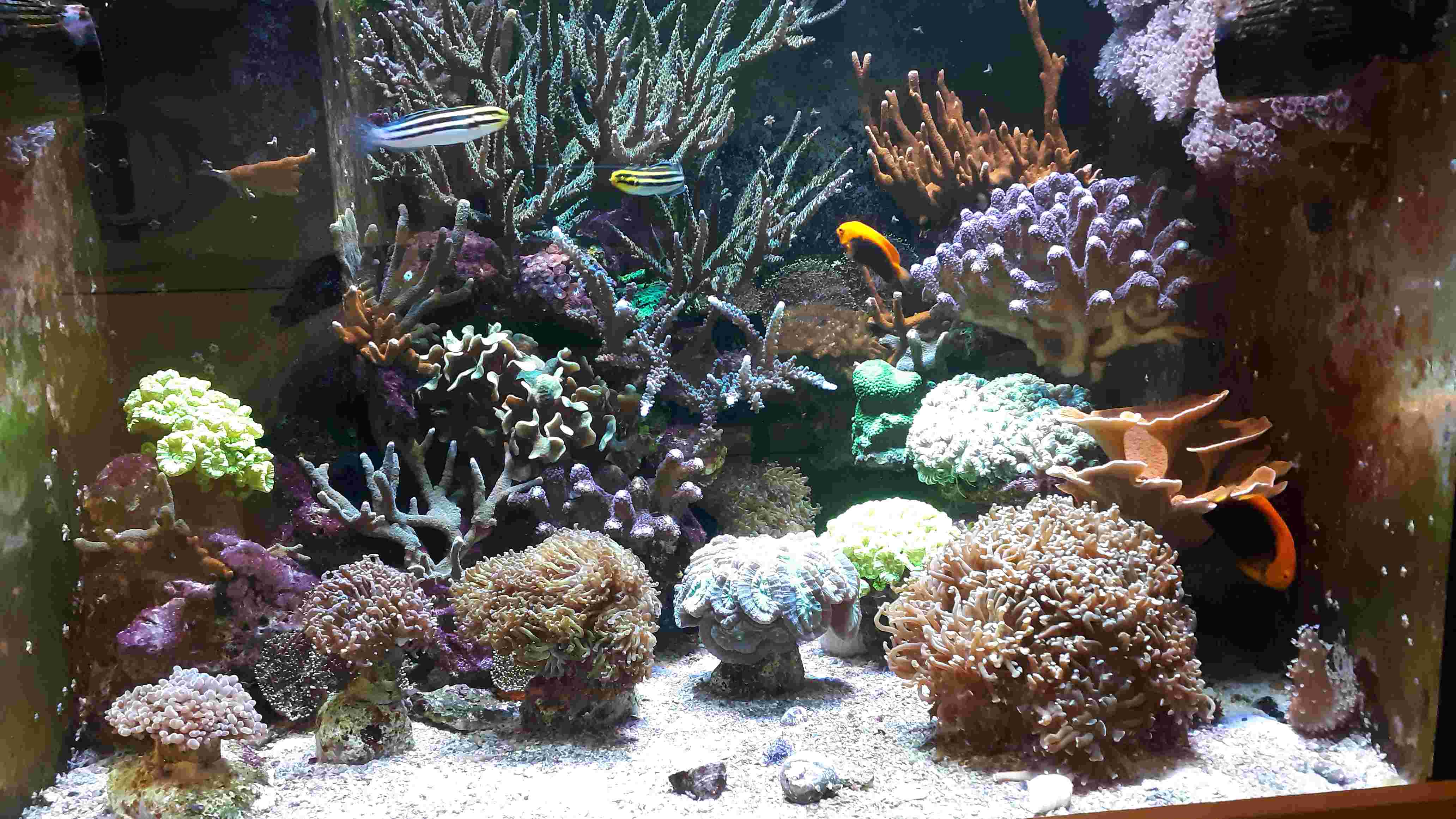

Hallo an die Spezialisten!
Seit ein paar Tagen ist mein CA/KH-Verbrauch stark gesunken. Bis Dato war alles gut. Nichts geändert! Dosierung von Sangokai Basis nach Vorschrift. Ich hänge mal die letzte Analyse mit dran. Ist zwar schon ein paar Wochen her, gibt aber trotzdem etwas Überblick.
Burkhart Meixner 15_08_19.pdf
(166.37 KiB) 322-mal heruntergeladen
Neue Analysen sind bestellt.
Hierzu noch ein paar Bilder:
Man sieht, dass sich das Ganze in Richtung SPS verschoben hat. Ich vermute mal, dass die Spurenelemente zu niedrig sind und so die Limitierung verursachen. HED-System habe ich momentan nicht. Wie hoch kann man Basis2 zusätzlich geben, um einen ähnlichen Effekt zu bekommen?
Stop. habe doch was geändert. Bin von Tropic-Marin auf Faunamarin-Salz vor ca 6 Wochen umgestiegen. :?: :?:
Re: Wieder salzig
Fellnase hat geschrieben:Ich vermute mal, dass die Spurenelemente zu niedrig sind und so die Limitierung verursachen. HED-System habe ich momentan nicht. Wie hoch kann man Basis2 zusätzlich geben, um einen ähnlichen Effekt zu bekommen?
Hallo Burkhart,
das ist aber extrem spekulativ, eigentlich nur geraten. Kannst Du bitte mal aktuelle Wasserwerte, wie Du sie messen kannst, hier posten. Das wäre ein guter Anfang, um das Ganze tatsächlich diagnostisch aufzuarbeiten ohne irgend etwas an Dosierungen experimentell zu verändern auf gut Glück.
Es wird aktuell kühler und das wirkt sich je nach dem auch auf die Wassertemperatur aus, dann können sich Wachstumsraten nach unten verändern, das ist in der Natur auch so. Viele Prozesse sind temperaturabhängig, so auch die Calcifikation zum Beispiel. Wichtig wäre erst einmal zu sehen, ob sich Nitrat und Phosphat bei Dir verändert haben, solltest Du tatsächlich eine Wachstumslimitierung haben, zeigt die sich auch im Nährstoffgehalt.
