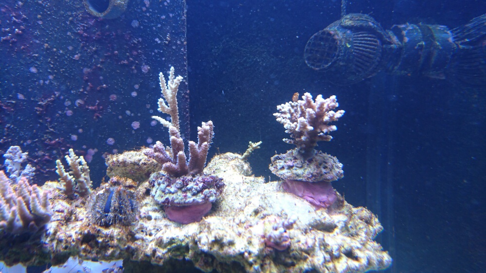

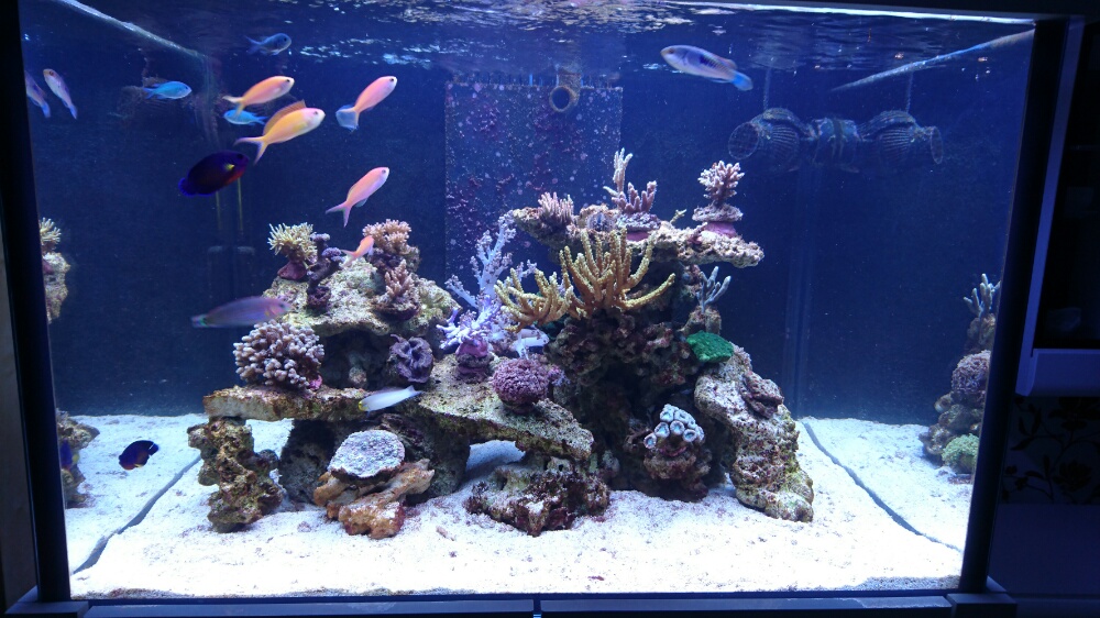

Eins noch. Wenn ich das richtig sehe, sind deine zwei Pumpen beide nach oben gedreht. Hier solltest du mal versuchen, dass da mehr aufs Riff geht.
So wie die jetzt stehen, ist das nicht so wirkungsvoll. Du musst die Nährstoffe ja zu den Korallen bringen.

MoinNick hat geschrieben:Eins noch. Wenn ich das richtig sehe, sind deine zwei Pumpen beide nach oben gedreht. Hier solltest du mal versuchen, dass da mehr aufs Riff geht.
Nick hat das Meiste ja bereits beschrieben. Strömung ist auch notwendig, um den Dreck von den Tieren weg in den Kreislauf zum Abschäumer zu bringen...

Die Dosierung von chem-iof werde ich entsprechend reduzieren. Die Cyanos begleiten mich schon etwas länger und es ist etwas mehr wie auf den Bildern zu sehen. Durch das Putzen der Scheiben verwirbele ich ordentlich den Sand. Das Thema Strömung hatte ich bereits hier mit Dani kurz angesprochen. Ich habe einiges versucht einzustellen und zu optimieren. Trotzdem bin ich bei dieser Einstellung geblieben, auch weil mir die anderem Einstellungen als nicht so toll erschienen. Das Becken wird meines Erachtens gut beströmt. Auch im Bodenbereich ist ordentlich Strömung vorhanden. Ich lasse mich allerdings gerne von euch beraten, was ich diesbezüglich ändern könnte?!

Ich würde die linke weiter nach unten, so daß die etwa 90 Grad zur Riffmitte geneigt ist. Der linke Aufbau ist nicht so hoch. Da dürfte auch noch einiges zur Frontscheibe durch kommen.

Ich werde nun folgende Varianten testen und bitte vorab um eure Meinungen.
Variante 1: Wie von Nick beschrieben. Die linke Pumpe wird nur etwas nach unten versetzt und bläst über das linke Plateau Richtung Frontscheibe. Die rechte Pumpe bleibt so.
Variante 2: Beide Pumpen werden mittig an die Seitenscheiben versetzt. Die rechte oben, die linke etwas tiefer. Die Strömung würde dlsich somit mitten im Becken treffen.
Variante 3: Beide Pumpen werden an die Rückwand versetzt (ziemlich weit außen). Wobei die linke Pumpe etwas tiefer sitzt. Die Pumpen werden schräg Richtung Frontscheibe gerichtet sein.
Zu beachten ist das die linke Pumpe (6095) im Pulsbetrieb läuft. Die rechte (6065) läuft dauerhaft. Auch die Rückforderung erzeugt relativ viel Power.
Eure Meinung zu den drei Varianten?

Hey Martin,
das ist ja praktisch. Dachte das wäre als Raumteiler gedacht.
Wenn dem so ist, dass du die Pumpen auch an den Seitenscheiben anbringen kannst.
In dem Fall würde ich die Linke etwas über die Mitte der linken Seitenscheibe in Richtung Front setzen und leicht Richtung Aufbau drehen, ggf. auch gerade zur rechten Seitenscheibe. Die rechte Pumpe dann weiter hinten an der Seitenscheibe.
Letztendlich so, dass du vorm und hinterm Riff beströmst und somit eine Ringströmung erzeugst.
