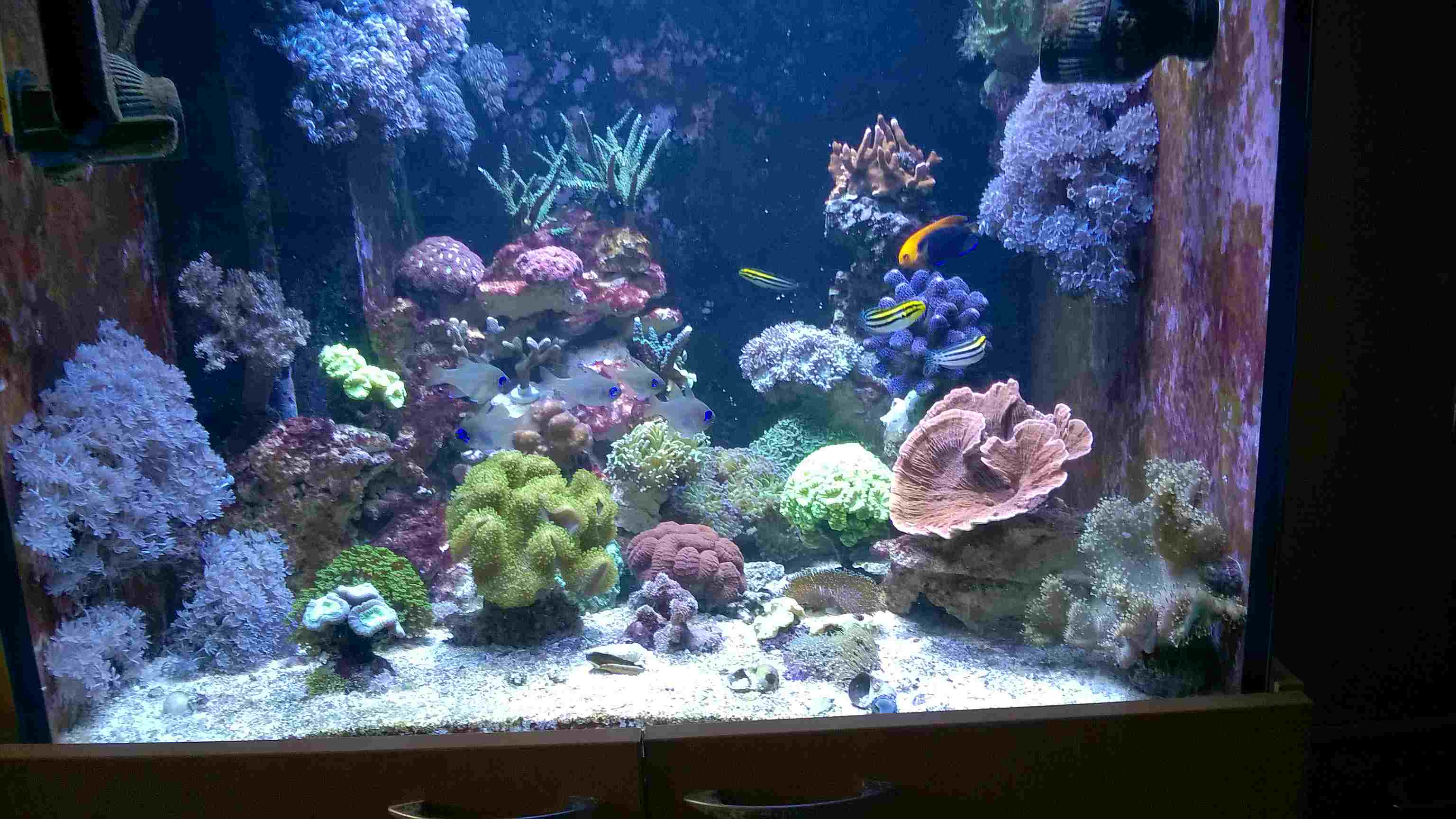

So, mal wieder ein Update. Es hat sich einiges getan.

Die erhöhten Werte von Lithium, Aluminium und Zink kann ich mir nicht erklären. Möglicherweise ist der Delta-Rock von Tunze, der mir stark nach Rostocker Keramik aussieht, daran beteiligt. Was mir noch einfällt, ist der Care-Magnet von Tunze, den ich als Schlafplatz für einen Meiacanthus Grammistes immer drin lasse, auch so ein Kandidat.
Es wurde aber auch sonst einiges verändert:
Der Riffaufbau musste wegen eines Schwammes komplett erneuert werden. Ich habe dazu die neue Deko von Norbert Dammers und etwa 4 KG LS genommen. Am 3.1. wurde die rechte Hälfte und 23.2. die linke Hälfte erneuert. Anbei ein Bild zur besseren Veranschaulichung. Ist etwas luftiger geworden. Das Becken befindet sich also in einer Art Etablierungsphase, was auch ein Aufkommen von Cyanos bewirkt hat, die aber m.E. schon wieder auf dem Rückzug sind. Der Boden wird altbewährt von zwei Kegelfechterschnecken frei gehalten.

Re: Wieder salzig
Hi Burkhart,
na da ist ja einiges passiert bei dir. Trotzdem machen die Korallen auf dem Bild einen guten Eindruck.
Bei No3 5 würde ich Stickstoffdosierung einstellen oder falls dieser zu schnell sinkt reduzieren.
