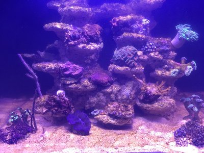

Das Wasser ist trüb und hat sehr viele Schwebestoffe.
Für mich ist erstaunlich dass die Acanthastrea am schönsten dasteht.
Ich hab auch mal das TB fotografiert.
Aber ich glaube nicht dass man da viel erkennen kann.

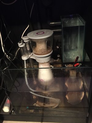

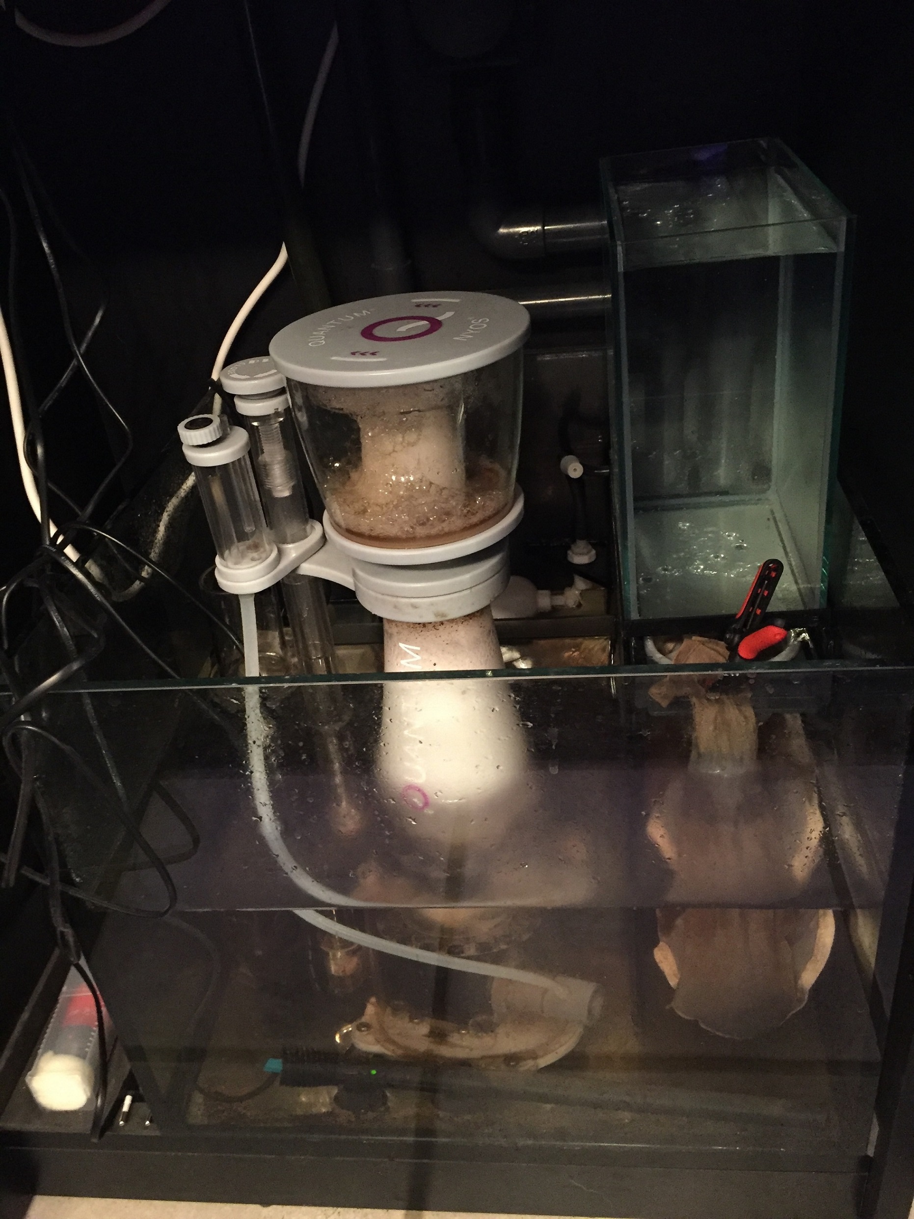

In der Pumpenkammer ist ein wenig Schaum vorhanden.
Der Abschäumer ist nass eingestellt und das Abwasser stinkt arg.

Ups da ist ein Bild doppelt reingerutscht.
Sry

Hallo Patrick
Ich würde die Korallen welche es nicht schaffen (zB. rechts unter der Euphyllia) aus dem System entfernen..
Was ist im Sack?
Fischimkopf
Beiträge: 461
Wohnort: 2503 Biel
Beitrag von Fischimkopf »
Hallo Dani
Meinst Du die Monti oder die Zoa?
Die Monti ist mit sicherheit tot und bereits entfernt.
Auch die Scheibenanemonen wurden entfernt.
Wie kommt es dass die Acanthastrea so unbeeindrukt ist?
Im Sack sind 25 g Kinko carb.
Die werden jedoch in den Multireaktor wandern.
