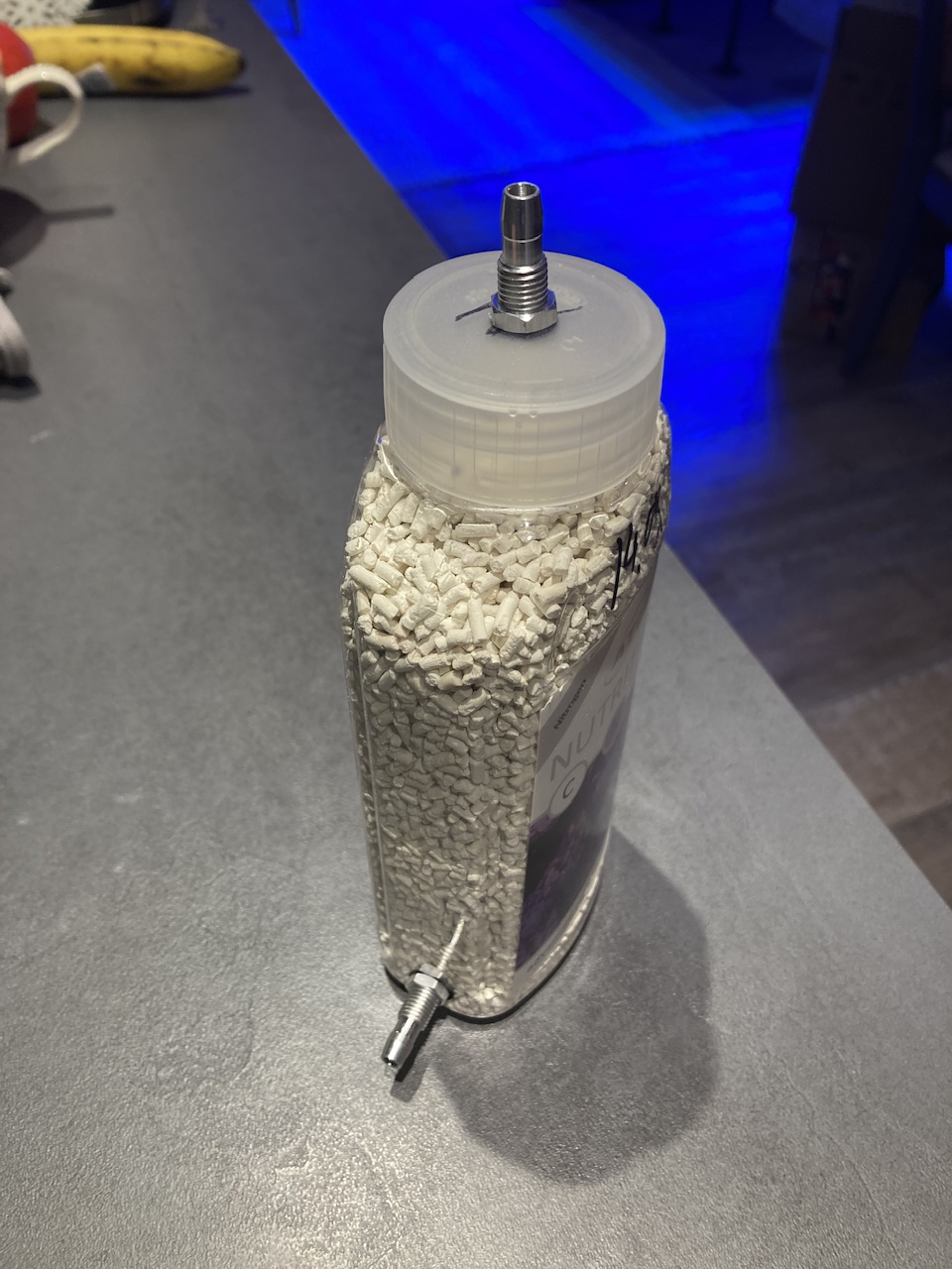

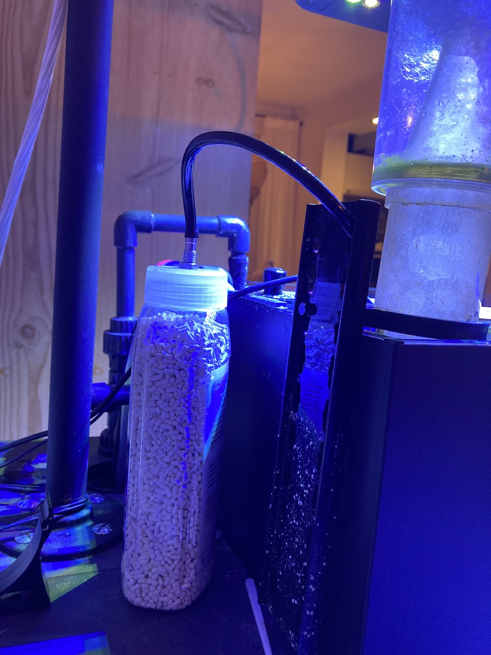

Mal aber zum ph-Wert. Da vor allem im Winter das Problem mit erhöhten CO2 Werten in der Wohnung einige zu kämpfen haben, so auch ich. Beschloss ich Atemkalk einzusetzen…da ich aber einen Holzausströmer mit einer Luftpumpe verwende, kann ich keinen klassischen Atemkalkfilter nehmen…also kurz überlegt, zwei kleine 6 mm Schlauchanschlüsse (Kart-Zubehör) gekauft und ne leere 500 ml Kunststoffdose genommen.
Jetzt drückt meine Luftpumpe einfach die Luft durch den Kalk …
Bin gespannt ob es eine Veränderung geben wird.
