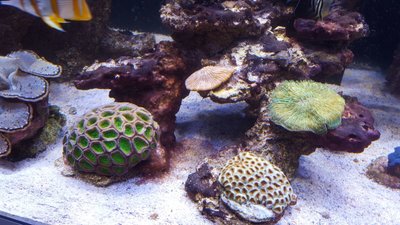

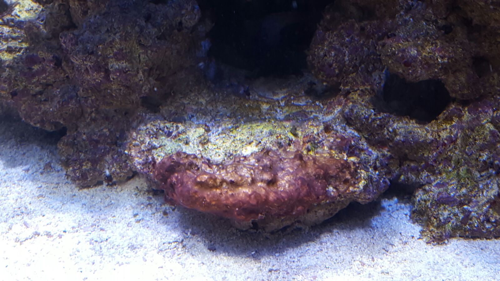

Hallo zusammen
Habe seit etwa 3 Tagen eine neue Algenart in meinem Becken, ein eher grün brauner Belag, dünn, lässt sich gut ablösen, welcher an zwei Stellen die Keramik überzieht. Weiss jemand was das ist und ob ich mir Sorgen machen muss?
Die schwarzen Cyanos werden langsam weniger seit ich keinen Wasserwechsel mehr mache.
Meine momentanen Werte:
Salinität: 35 PSU
Alkalinität: 7.3°dKH
Calcium: 420 mg/l
Magnesium: 1410 mg/l
Phosphat: 0.012 mg/l (Phosphor 4 ppb)
Nitrit: 0.04 mg/l
Nitrat: 0.75 mg/l (neuer Test Gilbers Low Range)
Silikat: 0.08 mg/l
Gruss Mathias

Wenn sie sich wie ein "Teppich" zusammenhängend lösen lassen, dann würde ich auch hier auf Cyanos tippen. Du meinst schon den braunen Belag vorne auf dem Stein auf dem zweiten Bild, oder?

Ja ich meine den braunen Belag vorne an der Keramik auf Bild 2 sowie auf Bild 1 zwischen der Keramik und auf dem Sand.
Ich dachte immer die schwarzen Stellen, welche dick überzogen sind, seien Cyanos.

Sieht bei mir genau so aus und sind Cyanos (bei mir zumindest)

OK danke. Sind denn die schwarzen Beläge auch Cyanos, einfach eine andere Art?
Die sehen schon sehr verschieden aus, die schwarzen Beläge werden richtig dick und sind auf der Unterscheite schleimig und auf der Oberseite schwarz. Wenn sie weiss werden und absterben kann man einfach von der Keramik lösen.

Meinst du die dunklen, teppichartigen, Beläge auf den Steinen? So wie auf dem ersten Foto? Das sind in meinen Augen auch Cyanos (sieht bei mir genau so aus)

Hi Mathias,
das sind alles Cyanos, ja. Du hast sehr wenig Nitrat im Wasser und das ganze macht auch mit den Cyanos Sinn, das können sog. "Reinwasserformen" sein, die seit jeher dafür bekannt sind, dass sie bei einer zu starken Abschäumung und daraus resultierendem Stickstoffmangel auftreten können.
Bei dem vorliegenden Phospahtgehalt dosierst Du die tiefere Variante für das BASIS-System, oder? Also 0,25 mL pro 100 L?
Ggf. solltest Du mit dem nutri-complete etwas arbeiten um die Stickstoffverfügbarkeit etwas anzuheben.
Ansonsten kann auch die Beleuchtung für die Cyanos mitverursachend sein. Sofern Du hier etwas geändert hast, wäre das zu diskutieren.

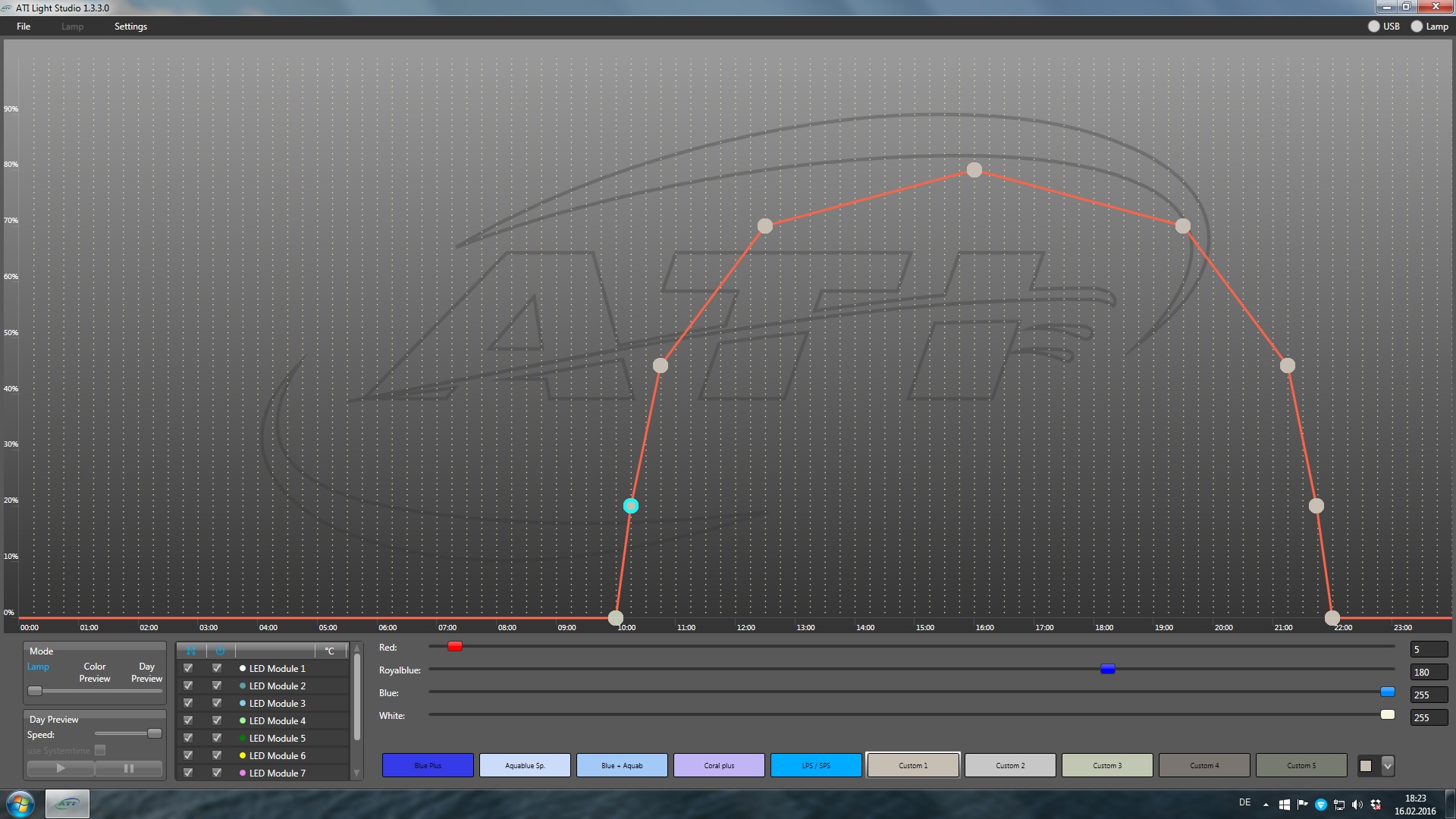

Bei der Beleuchtung verwende ich dein Profil mit den Werten für die ATI Sirius. Die Beleuchtungsdauer ist 12h inkl. Dimmphasen.
Soll ich hier probieren auf 11.5h runterzugehen oder mal so sein lassen?
Habe seit dem Start am Profil der Lampe nie mehr was geändert, anbei das momentane Profil das ich verwende.

nö, würde ich so lassen, die Einstellungen sind so optimal und ich denke nicht, dass in dem Fall das licht hier große negative Auswirkungen hat. Deine Korallen stehen auch alle gut. Die niedrigen Nährstoffe sind hier eher der Punkt, vielleicht auch gekoppelt an zu schwache Strömung?
