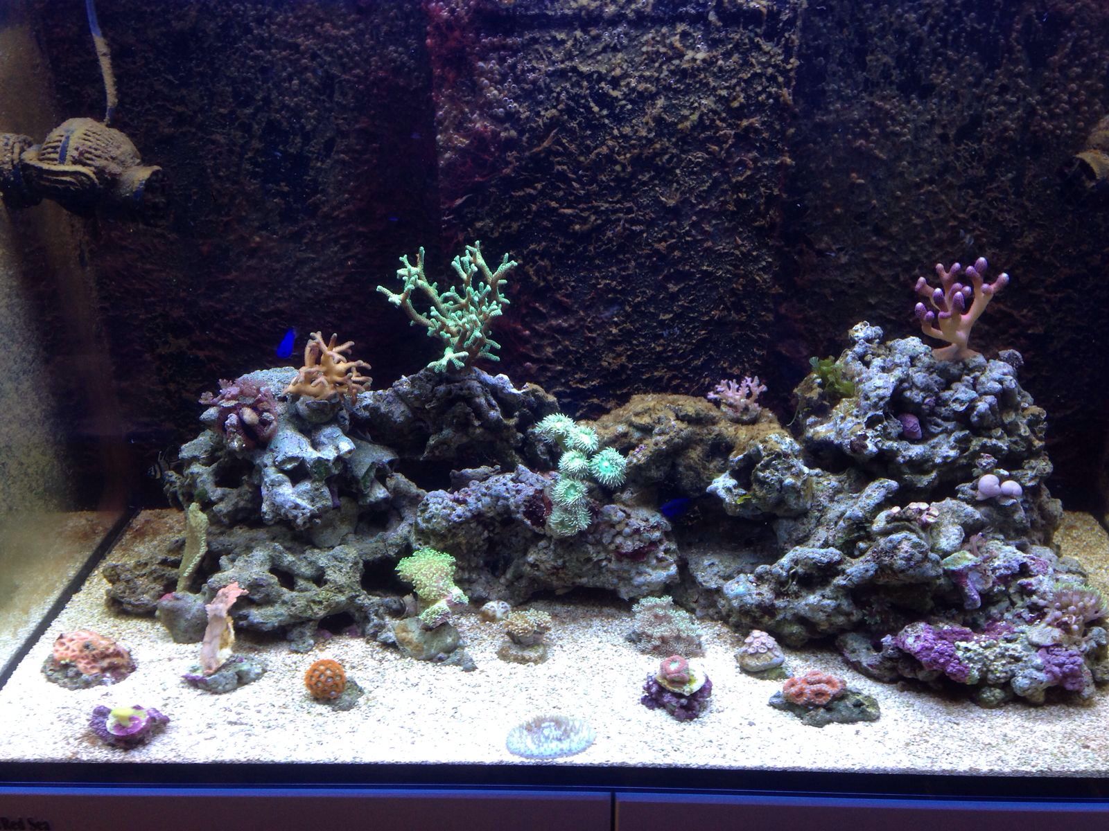

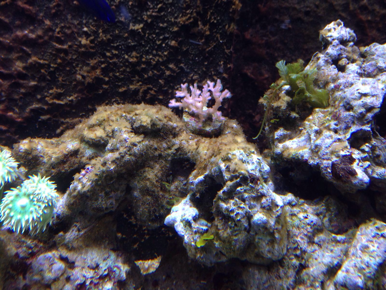

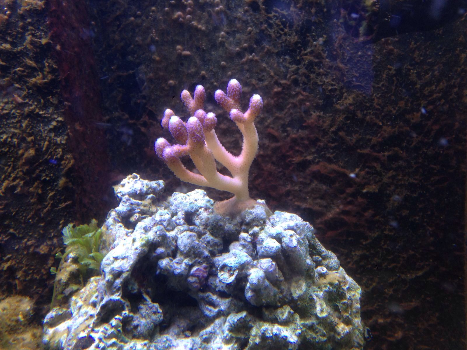

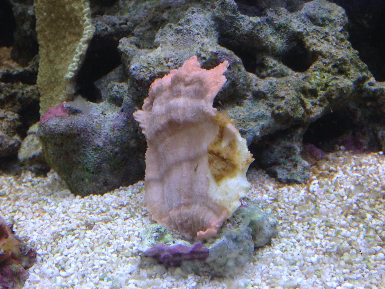

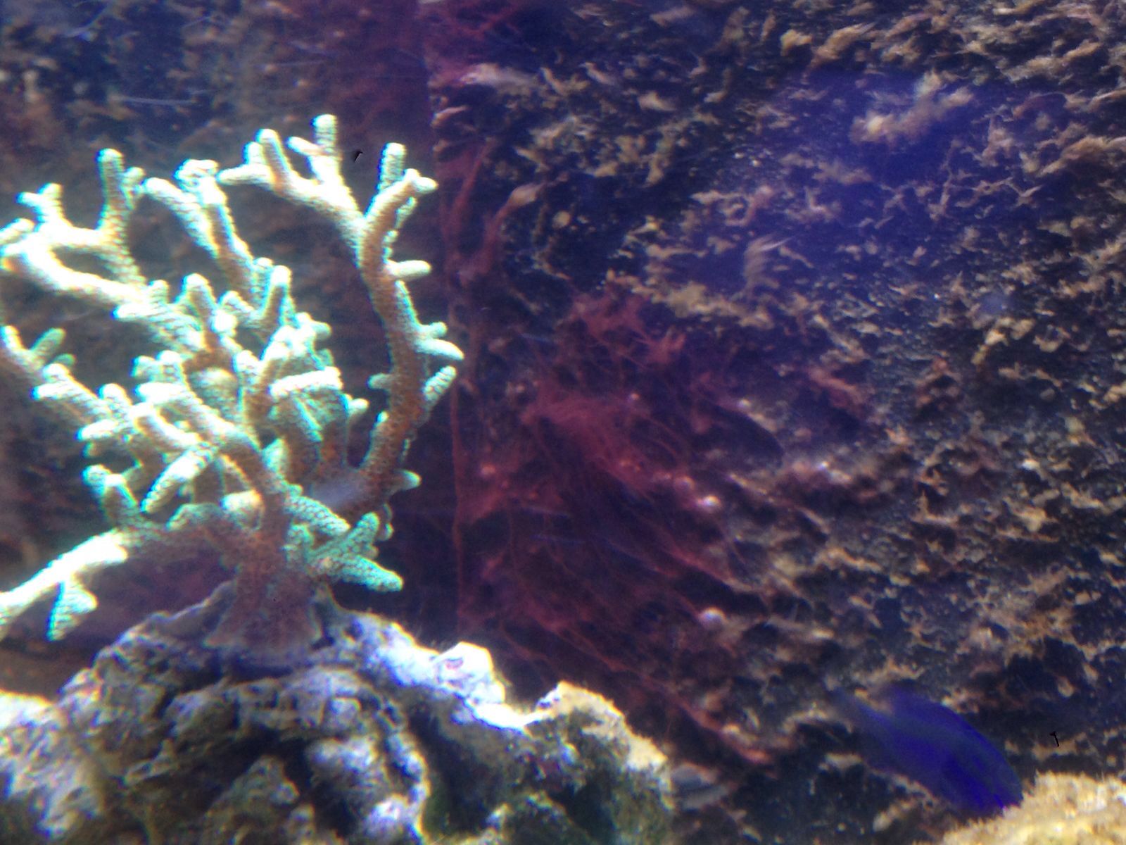

Hi Jörg,
nachfolgend ein paar Fotos meines Beckens. Sind diese ausreichend?

auch wenn es immer heißt "zu viele Köche verderben den Brei", will ich auch noch kurz eine Sache aufwerfen, die mir sofort auffällt. Wenn man die Stellen deiner Algenbeläge anschaut, dann sind es genau die strömungstoten Stellen im Becken. Die Strömungspumpen sind so gar nicht gut ausgerichtet. So wie sie jetzt stehen, treffen sich die Strömungen in der Mitte und verpuffen dort. Du solltest entweder beide Pumpen in Richtung der Frontscheibe ausrichten, so dass die Strömung von dort abprallt und zurück aufs Riff geworfen wird. Oder du solltest eine Pumpe links hinten im Becken mit Ausrichtung nach rechts und eine rechts vorne mit Ausrichtung nach links positionieren, so dass eine Ringströmung entsteht. Wenn möglich, dann mache danach mal ein Video wo man sehen kann, wie gut die Strömung ist. Ich könnte mir gut vorstellen, dass neben der Nährstoffproblematik vor allem die Strömung im Moment nicht taugt. Sieht zumindest von den Bildern stark danach aus.
