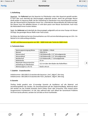

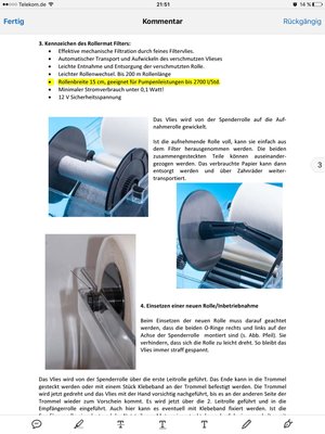

Das habe ich von dir gefunden, aber das wären ja 1500L mehr als der von Theiling angegebene maximale Durchfluss.hypocampo hat geschrieben: Theilling empfiehlt beim Rollermat einen Durchfluss von min. 4000l/h.
Hier noch zwei Auszüge aus dem Handbuch...

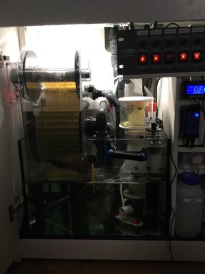

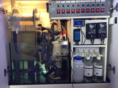

Hi Leute,
seit gestern habe ich den Rollermat im System, bin echt erstaunt was das Teil so alles aus dem Wasser holt...
Habe nur das Problem, das ich den Rollermat nicht tiefer ins TB stellen kann, dadurch habe ich ein "Fallrohr" am Rücklauf des Rollermats, was nach unten in die Abschümerkammer führt.
Das ganze gluckert und blubbert jetzt natürlich, da das Wasser die Luft mit nach unten zieht, gibt es eine Möglichkeit die ganze Geschichte etwas leiser zu gestalten?
An dem Rücklauf einen Kugelhahn o.Ä. zu installieren wäre glaube ich nicht so sinnvoll beim Rollermat, hat vllt. jemand noch eine andere Idee?
Hier mal noch ein Bild von dem Technikbecken was seinem Namen jetzt gerecht wird

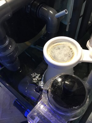

Re: Rollermat

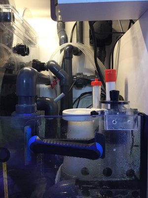

ich habe den verregneten Sonntag genutzt und habe eben noch mal ein bisschen getüftelt und habe eine weitestgehend ruhige Lösung gefunden.
Ich habe am Ablauf des Rollermats jetzt einen 90°Winkel, der nach unten zeigt, dann kommt ein Rohr nach unten, unter Wasser habe ich ein U aus zwei 90° Winkeln und einem Stückchen Rohr zusammen gesteckt und auf das U einen 45°Winkel gesteckt, welcher relativ bündig mit seiner Oberkante unter der Wasseroberfläche endet.
Ruhig ist das Ganze geworden, indem ich in den ersten 90° Winkel, der der direkt am RM sitzt, in die Außenecke ein 10mm Loch gebohrt habe und dort ein Stück von einem 10er Rohr rein gesteckt habe.
Hier noch ein paar Bilder...
Jetzt ist meine Tunze Silence Electronic wieder das lauteste am ganzen AQ und das obwohl ich die komplette Verrohrung nach oben von vorher 16mm auf jetzt 25mm geändert habe.
Falls jemand noch eine Red Dragon 3 Mini Speedy 50 W übrig hat, bitte melden

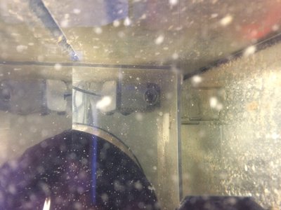

Hallo Frieder,
inspiriert durch deine Umbauten, habe ich es nun auch gewagt und in meinem Reefer 450 den Rollert eingebaut (dazu musste ich das Technikbecken drehen und leider einiges rausschneiden) Das einzige Problem was ich jetzt nich habe, ist das starke Ablaufgluckern, was ich bis jetzt trotz deiner Tipps nicht wegbekommen habe. Bei mir liegt der Zulauf unter Wasser, was aber nicht das Problem sein kann. Irgendwie verzweifelt ich gerade daran.
