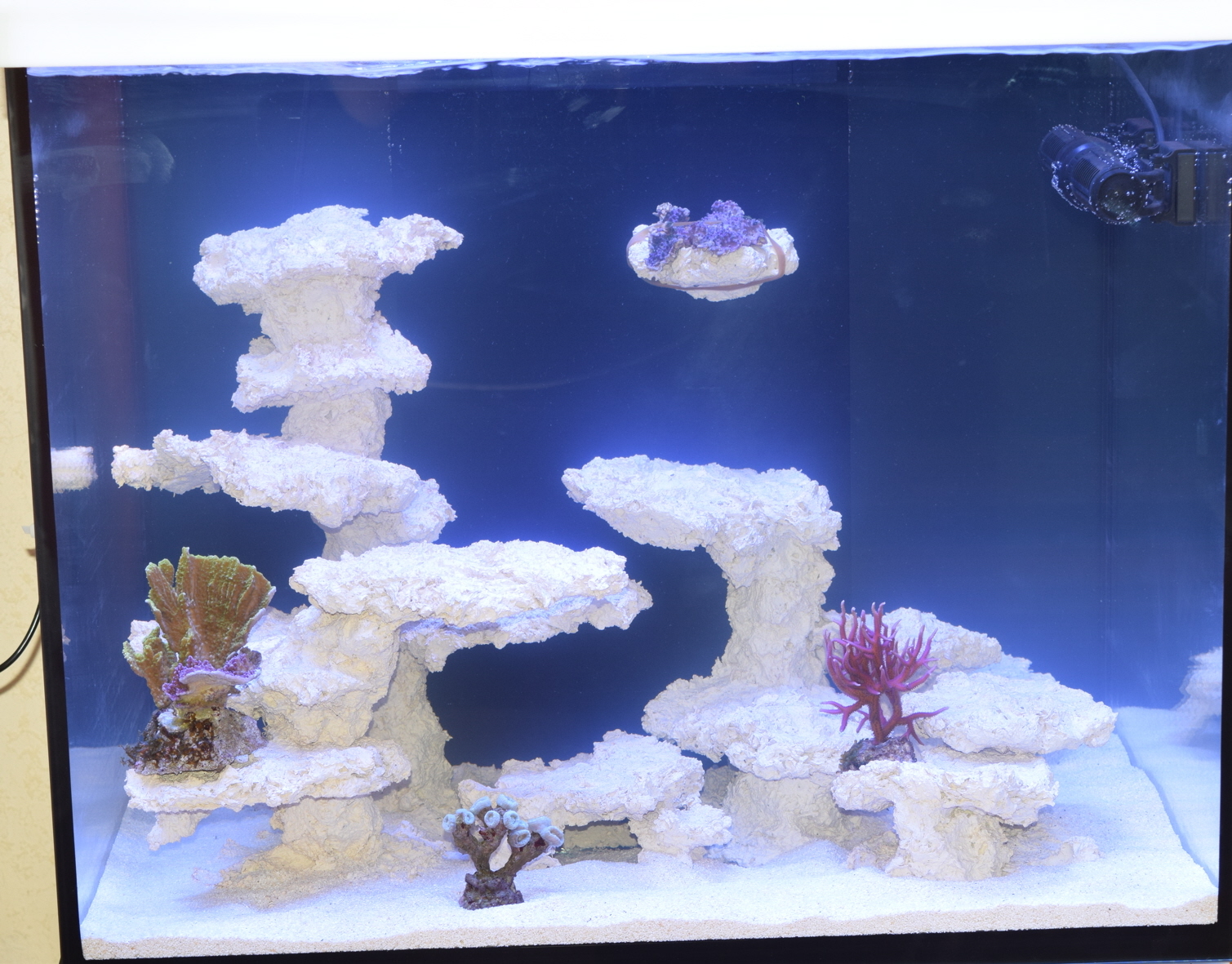

ich hänge mich hier auch mal mit rein. Deine Säule links steht sehr nah an der Scheibe, da wirst Du kaum mit einem Scheibenmagneten oder einer Klinge hinkommen. Lass Dir hier etwas mehr Platz, zumal das ja auch eine Sichtscheibe ist, die natürlich komplett gereinigt werden muss.
UV bitte komplett verzichten, das bringt Dir zu viel Strahlungsenergie ins Becken und ist photobiologisch für Korallen nicht notwendig. Violett allenfalls nur gering bis max. 10%.
Ansonsten gibt es denke ich auch nicht so viel zu sagen, das START-System ist für Dein Becken gut geeignet.

Edit meint gerade ich solle noch erwähnen, dass links keine Sichtscheibe ist, steht nur nicht ganz an der Wand, damit ich noch an die steckdose komme. Sichtscheiben sind nur Rechts und Front.

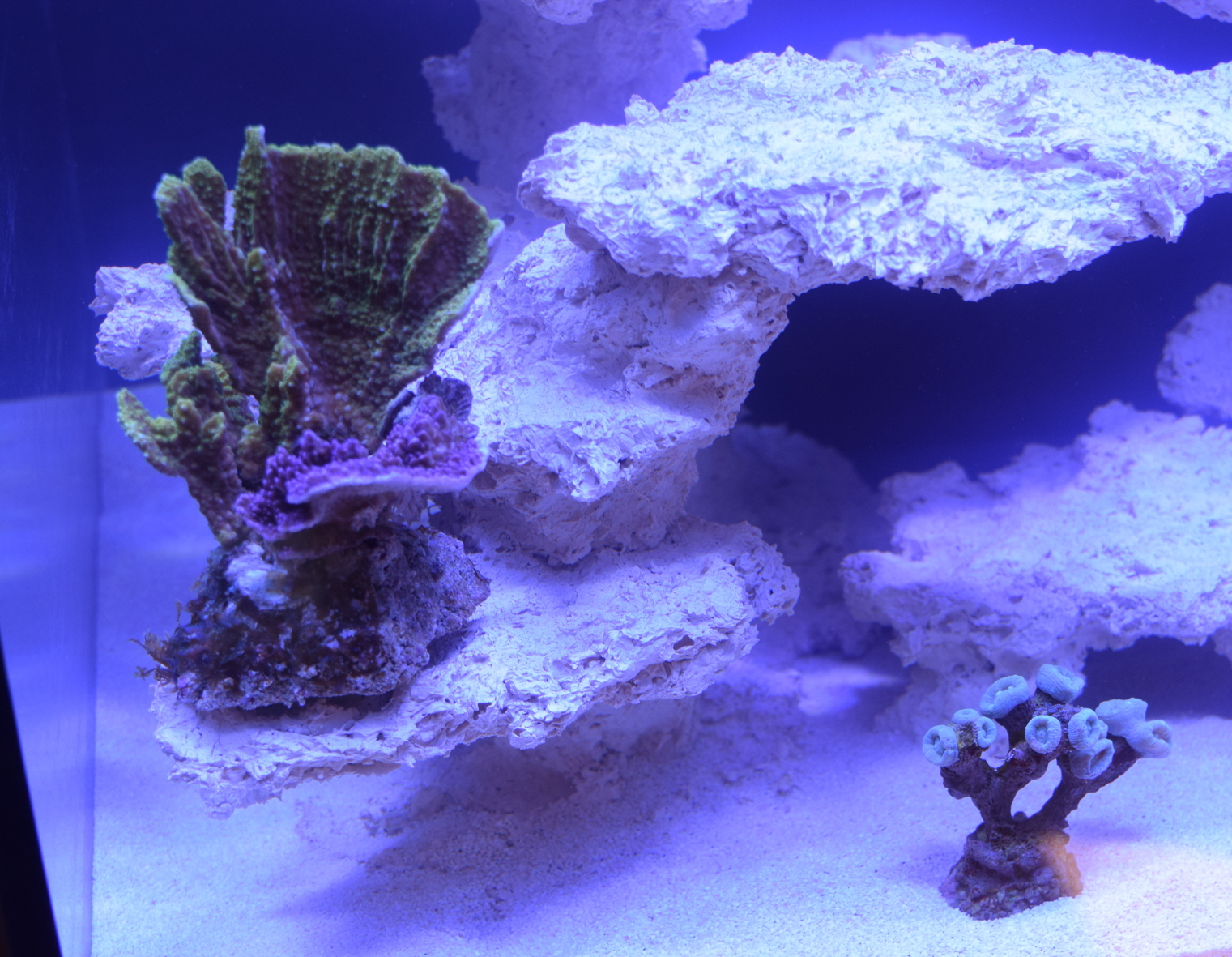

Ah, okay, sah so aus, als wäre das von 3 Seiten einsehbar. Als Gummiband bitte nur Kautschuk-Bänder nehmen (diese gelblichen), die normalen roten sind giftig! Kannst gerne ein aktuelles Foto reinstellen :-)

Die Nahaufnahmen wirken etwas arg blaulastig. Die Gesammtaufnahme kommt besser rüber von der Lichtfarbe her.
Hab so ein gelbliches Gummiband genommen, mit dem die Tüte verschlossen war.
