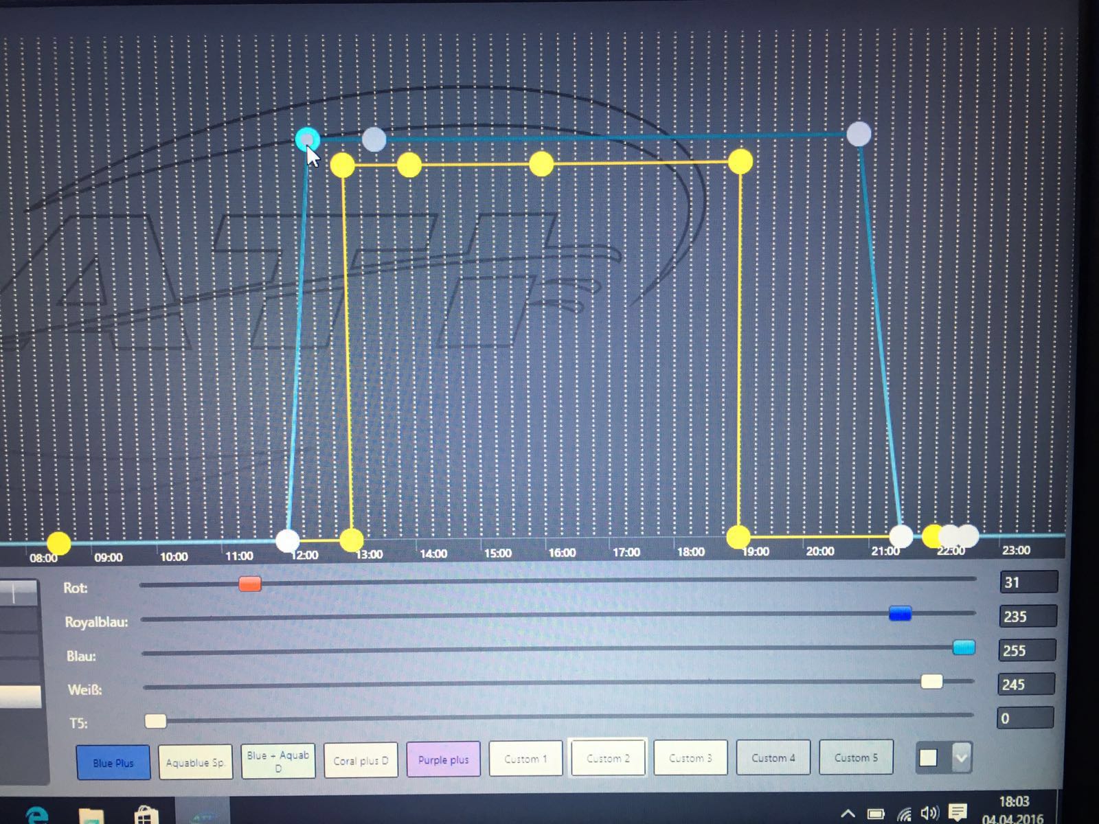

Ich hatte schon einmal Dinos in dem Becken und da musste ich schon ziemlich kämpfen um sie loszuwerden. Und wenn ich jetzt schon ein paar Dinos habe füttere ich sie ja noch wenn ich weiter dosiere. Lampen Einstellungen werde ich heute Abend Posten weiß sie nicht auswendig. Das Licht wirkt nur auf den Bilder ziemlich blau. Eigentlich leuchtet es weiß.

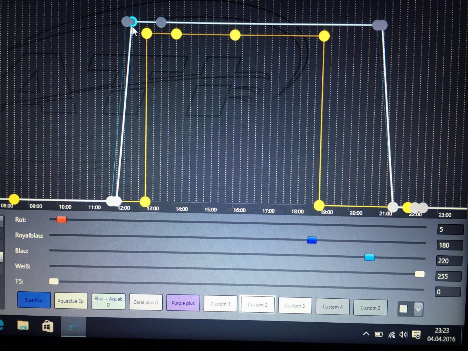

So hier die versprochenen Lampeneinstellungen.
Hatten aber immer abends eine Blaulichtphase ab 9 bis halb 11 vielleicht ist das unser Problem. Hab das jetzt erstmal geändert.

Lichteinstellungen sind geändert. So viel dazu...

Re: Reefer90
hier mal ein Screenshot meiner Einstellungen.
Du findest im Kapitel Beleuchtung der SEAZ weitere Einstellungen sowie mögliche Zeitintervalle.
