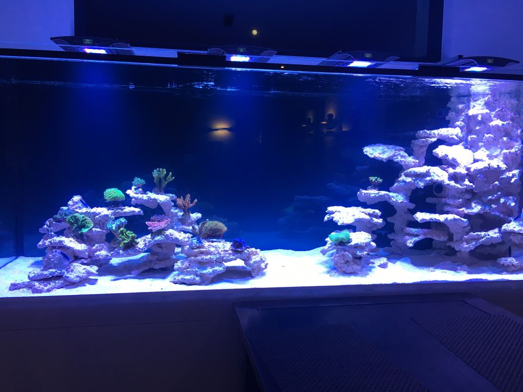

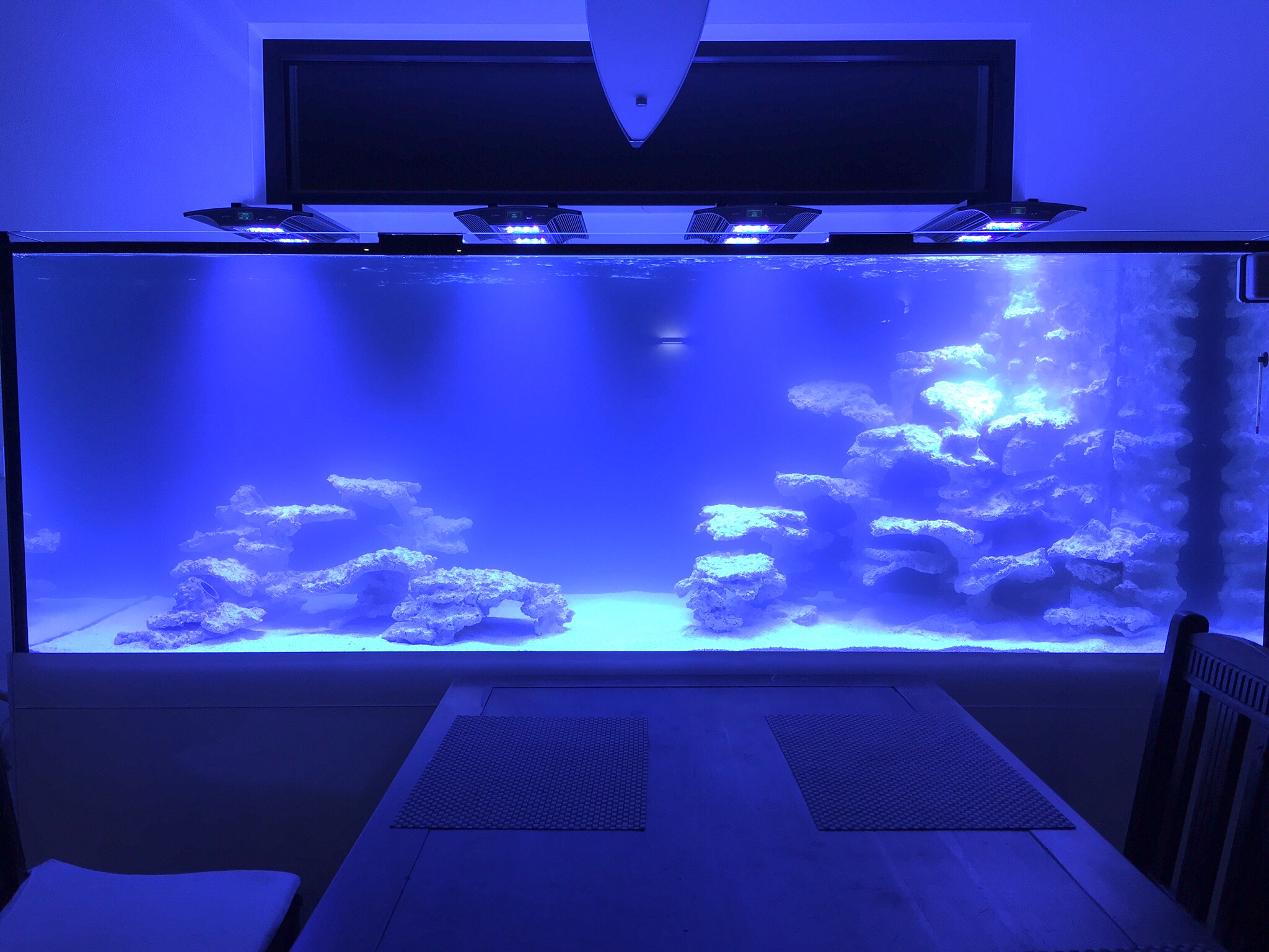

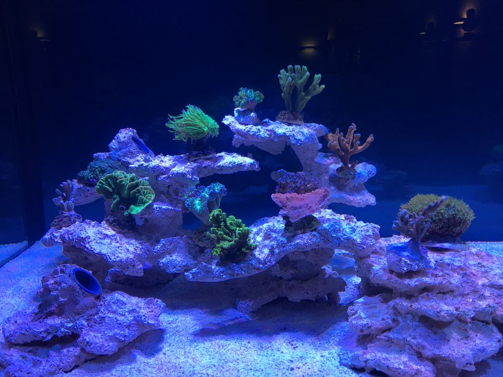

Da ich jetzt 8 Tage des START Dosierplans hinter mir habe (heute ist Tag 9) und es auch etwas zu berichten gibt, will ich mal wieder einen Beitrag absondern

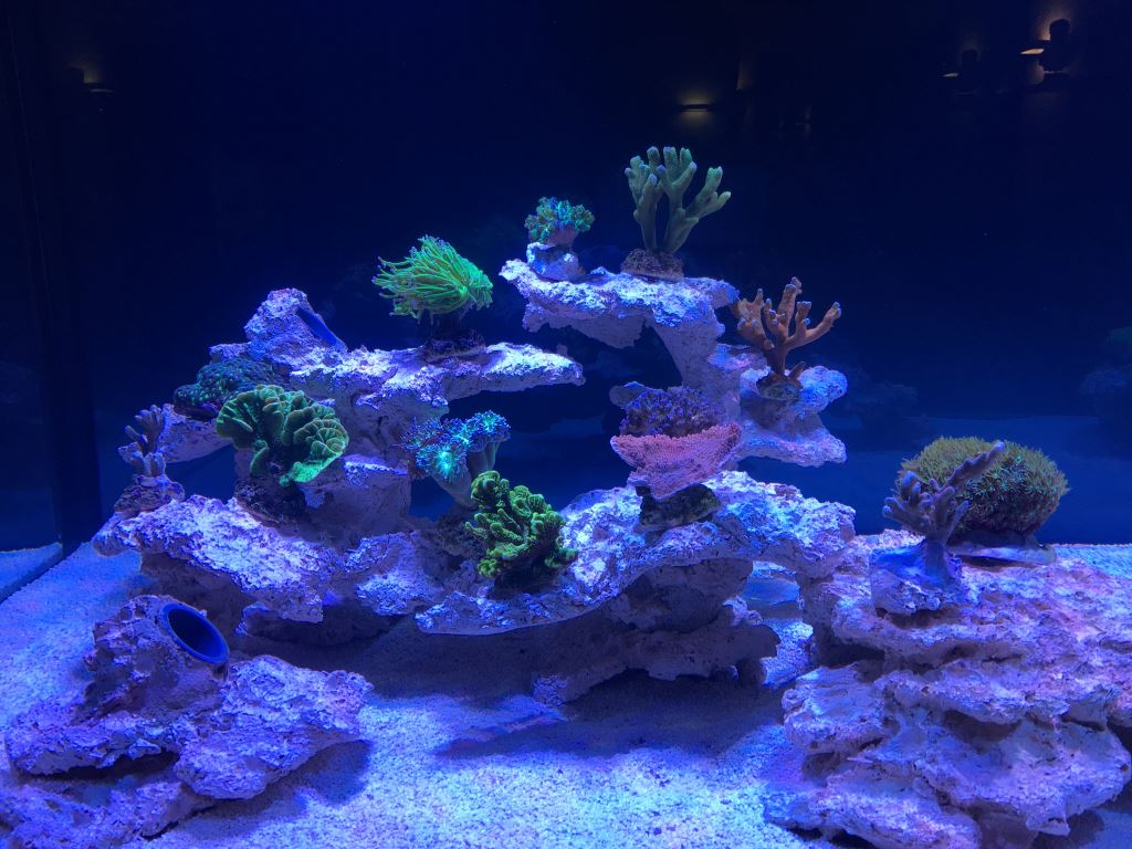

Eingesetzt habe ich die Tiere übrigens am Tag 5. Zu Anfang gleich mal zwei Bilder wie es jetzt aussieht. Die Korallen sind erstmal nur reingestellt - die müssen noch an den richtigen Plätzen je nach Licht und Strömungsansprüchen vermörtelt werden. Mach ich heute. Insgesamt geht es ihnen aber ganz gut denke ich.
Die Sarcophyton sp. rechts auf dem Gesamtansicht Bild, habe ich vor dem Foto g'rad etwas umgesetzt, sie ist dann gleich in den Beleidigt-Modus gegangen. Insgesamt hat sie scheinbar überhaupt einen regelmäßigen "Reinigungsbedarf". Wenn sie auf ist, sie sie so aus (mit Trübung im Becken fotografiert)
Die Trübung ist jetzt weg. Ich war ca. 1h vor'm Becken gesessen und habe mir das angesehen, überlegt wie das Wasser gleich zu Anfang aussah, wie ich den Sand gewaschen habe und wie bzw. wann sich die Trübung entwickelt hat. Ich bin zu der Erkenntnis gekommen, dass es sich eigentlich nur um Bakterienblüte handeln kann. Ich hab dann die UV eingeschaltet und siehe da ... glasklar! Ich denke ich kann die UV Lampe jetzt wieder ausschalten. Laut Jörg soll die Nährstoffverfügbarkeit ohne UV besser sein.
