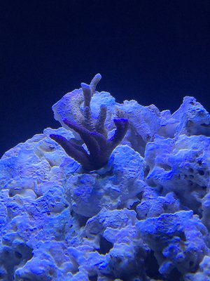

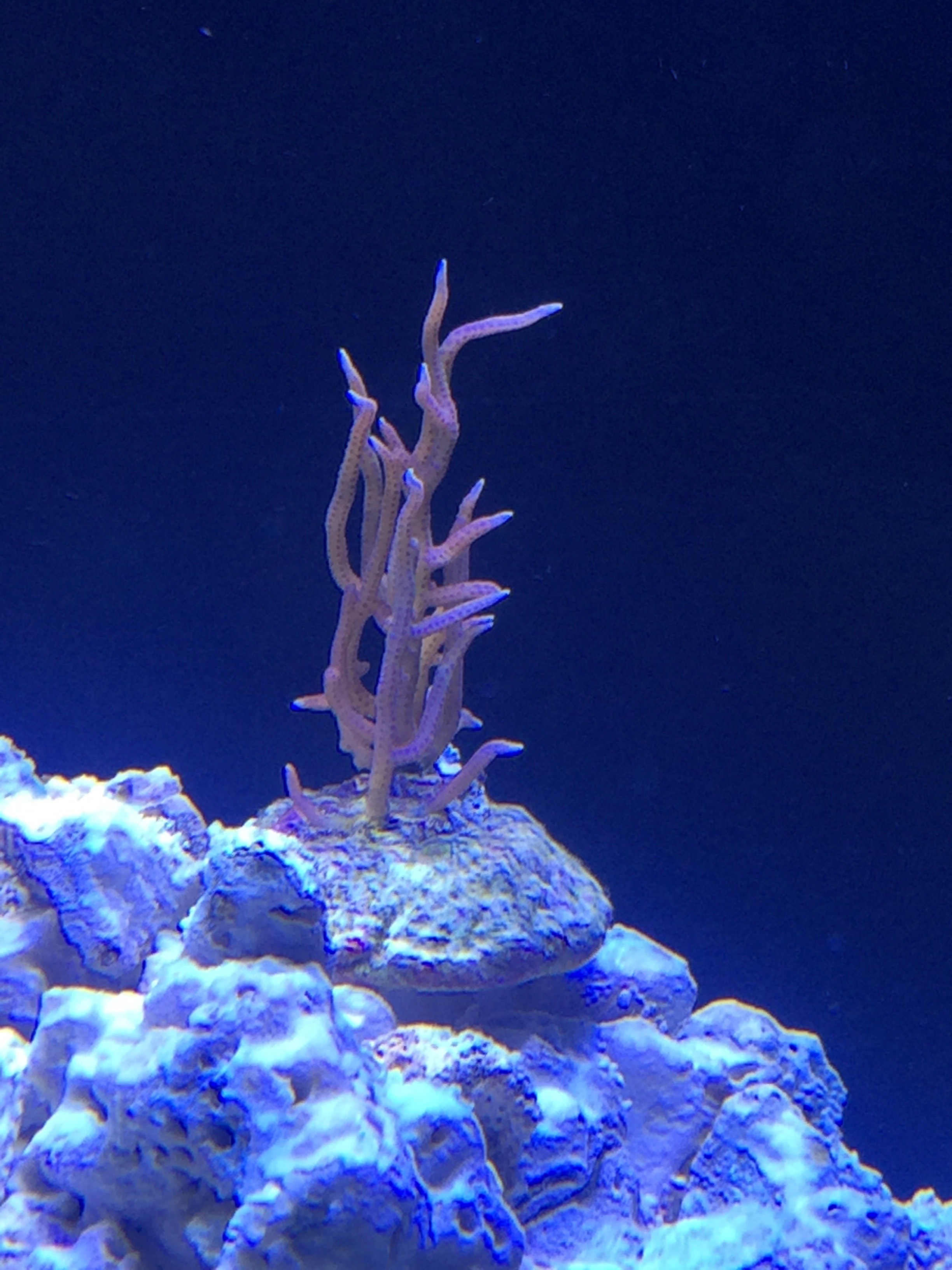

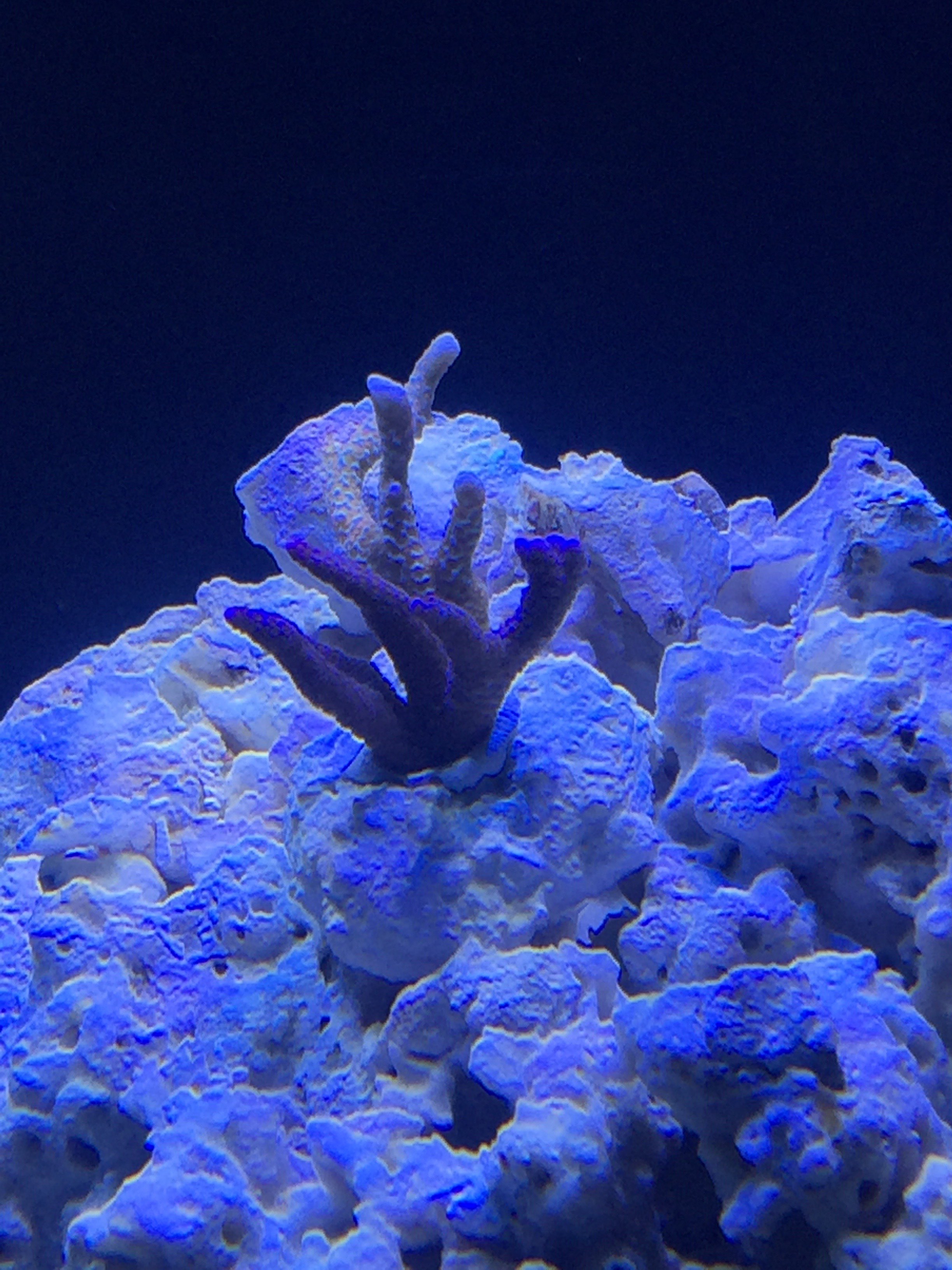

Hier aktuelle Fotos leider ist die Qualität nicht so gut da sie nur mit dem Handy gemacht sind. Morgen hab ich dann das passende Objektiv für meine Kamera da und dann gibts bessere Fotos.
Daniel

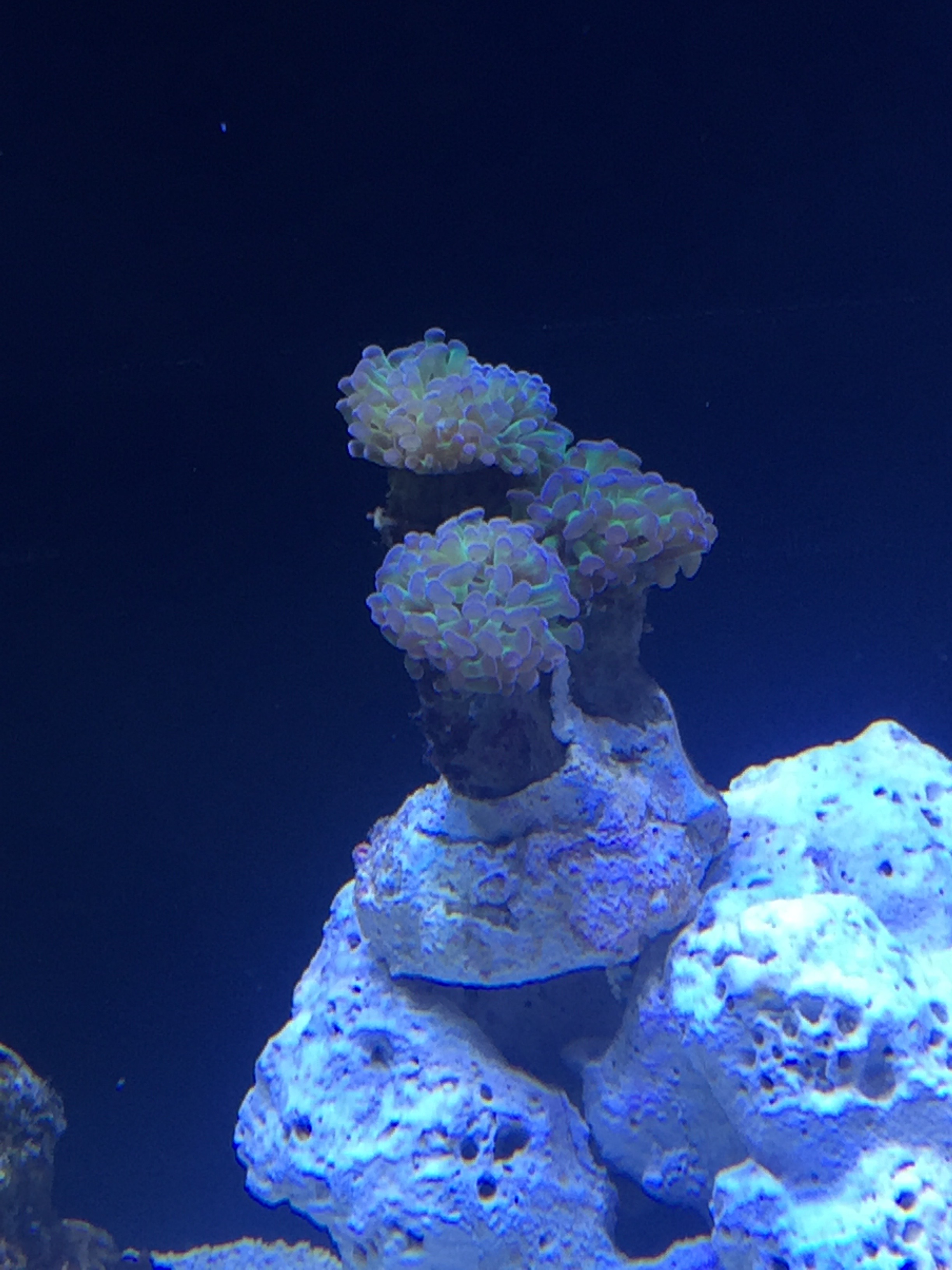

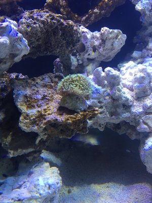

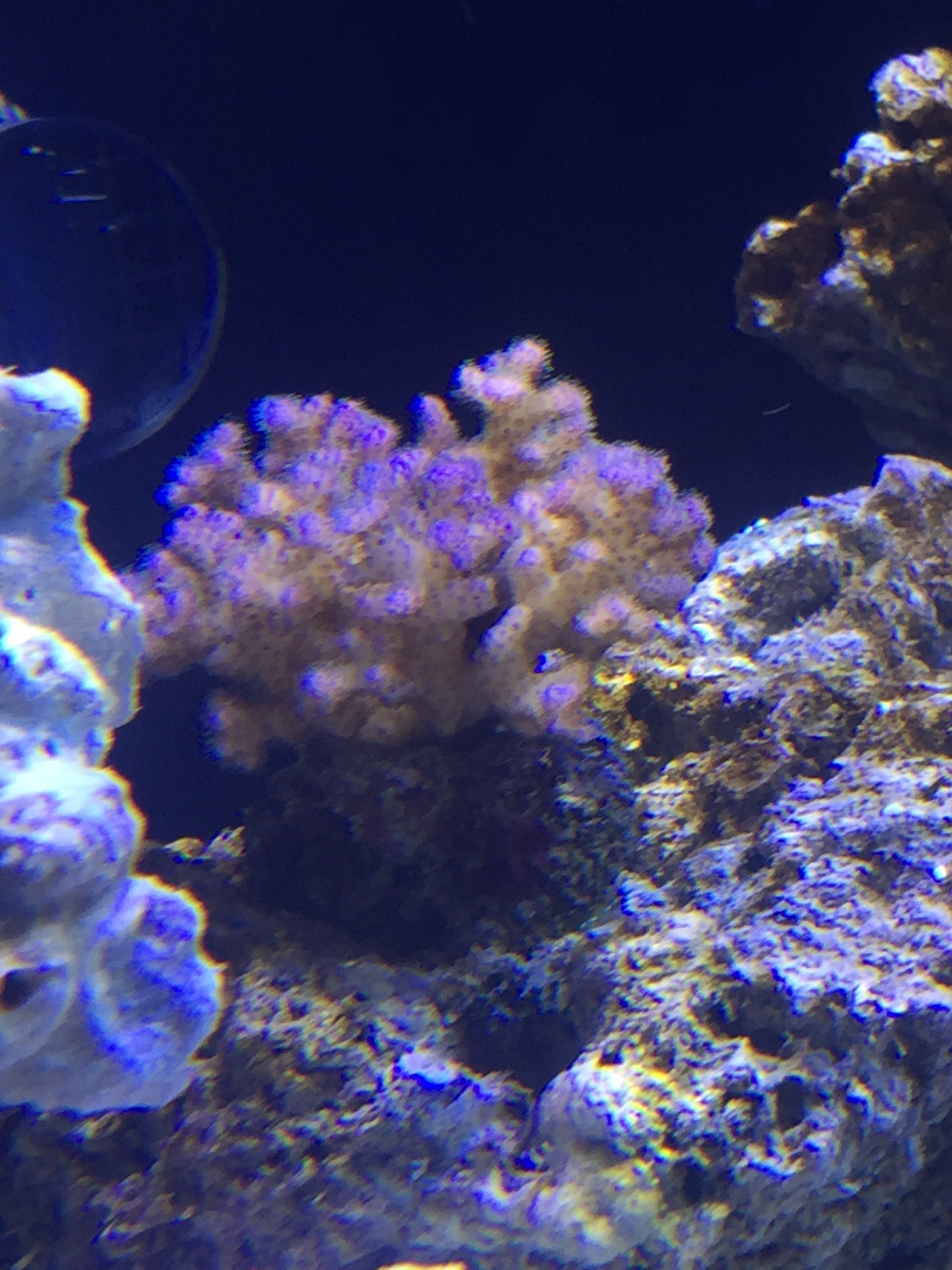

Re: Neustart 650 Liter Becken
Und noch der Rest. Die Hysterix habe ich gerade umgesetzt, deshalb ist sie geschlossen.
Daniel
