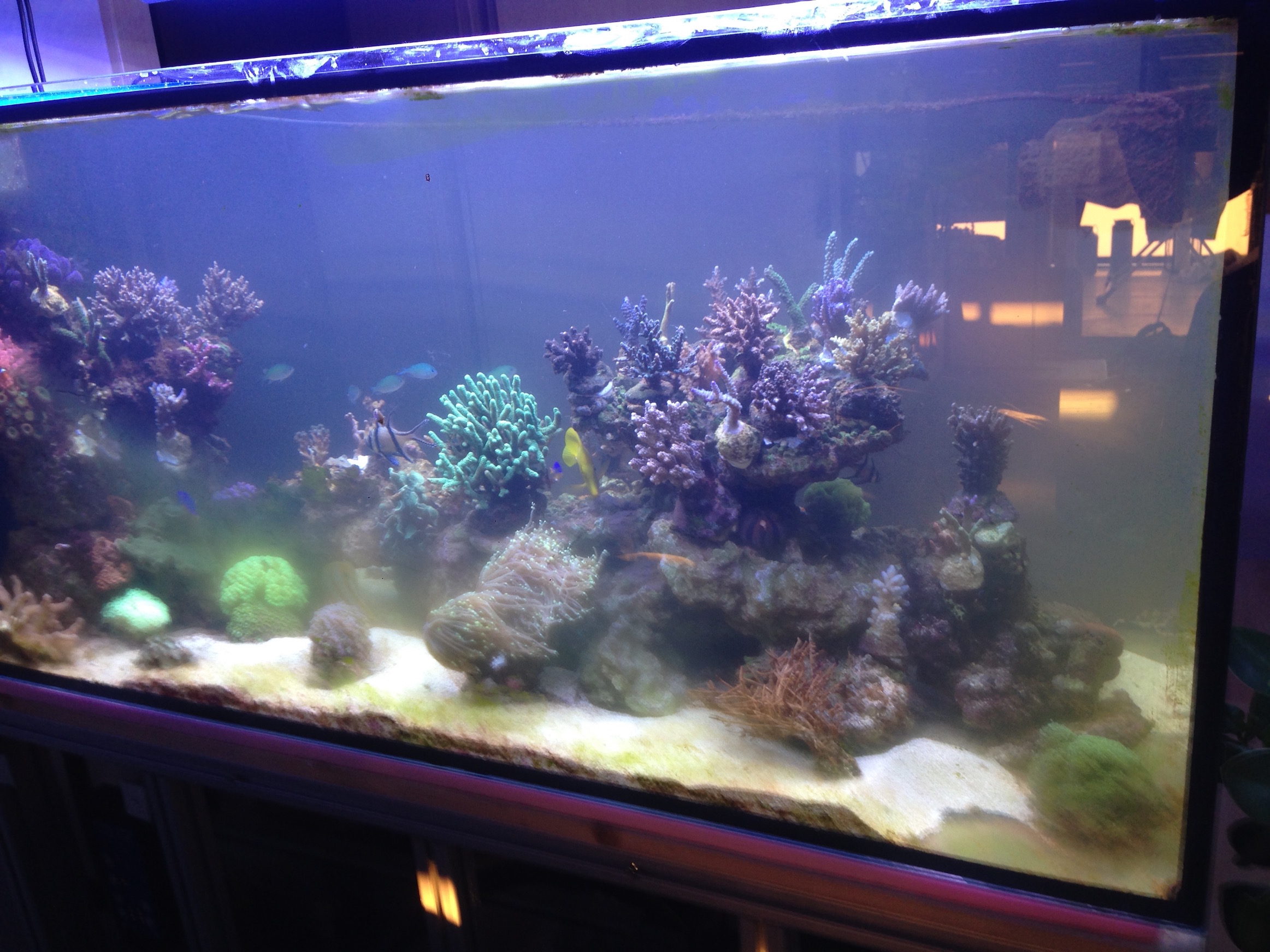

Am trüben Wasser erkennt man das. Ein Abschäumer würde Kalk ggf. abschäumen und entfernen, Bakterioplankton aber nicht.
Wie gesagt, kann ich Dir jetzt nichts zu sagen. Gefährlich eigentlich nicht, sofern Du gut abschäumst und damit auch immer genug Sauerstoff im Wasser ist.

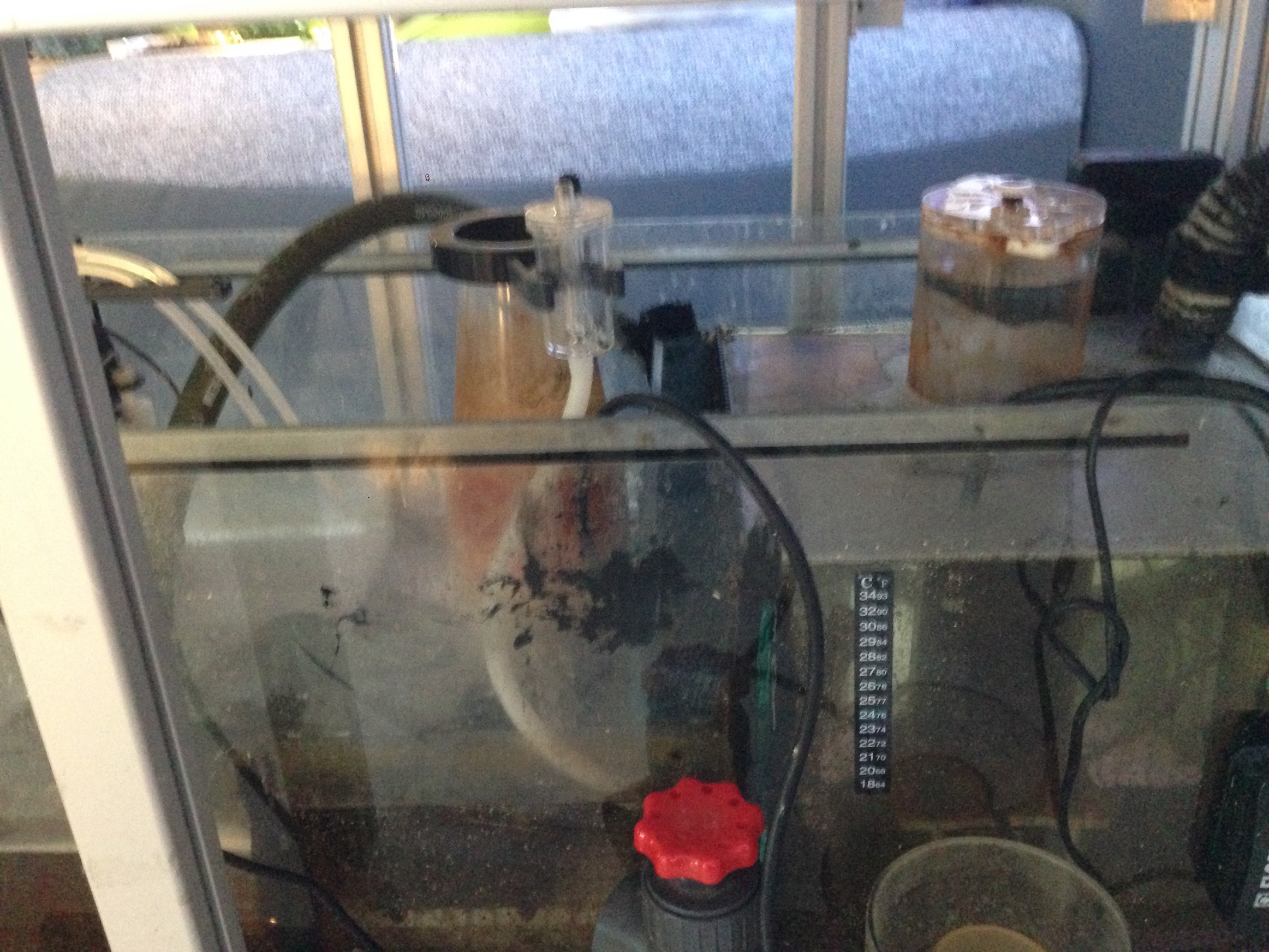

Ich lass den Schäumer jz. mal einfach ohne Topf weiter laufen und werd mir morgen eine UV-ausleihen.
Re: 450l Raumteiler
Hallo...
die Trübung ist gestern nach 5 Tagen auch ohne UV weg.
Wasser ist klar und Korallen stehen dementsprechend gut und zeigen ihre Polypen.

Hi Thomas,
hat sich der Abschäumer auch beruhig?
bitte lass das special blend (ist im Anamnesebogen aufgelistet) weg! Und das Lebendgestein sollte auch nicht im Technikbecken liegen, dort gammelt das nur weg, auch wenn es nur 1 kg ist.

Der Abschäumer läuft mittlerweile wieder sehr gut und ich hab ihn auch sehr nass eingestellt.
Diakat läuft das selbe jetzt schon 3 wochen. Soll ich das mal wechseln? Läuft im Durchlauffilter und sieht schon ein bisschen vermulmt aus.
Können die erhöhten Werte noch von der Umbauaktion stammen? Ursachen hab ich meiner Meinung nach alle beseitigt. Abschäumer kann ich eigentlich ausschließen. Bei nasser Abschäumung ist der Becher nach 2 Tagen mit dunkler Brühe voll.
Soll ich einfach mal abwarten bzw. das Diakat wechseln?
