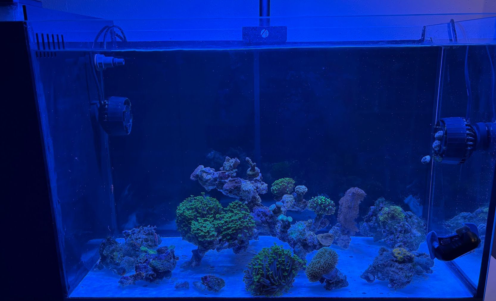

Spannendes Update ohne ernsthaften Bezug zu den vorherigen Themen.
Bei meinem Becken ist vor 2 Wochen ein Spannungsriss in der Frontscheibe aufgetaucht. Ich vermute, ich habe ihm beim Transport irgendwo einen Schlag zu viel mitgegeben.

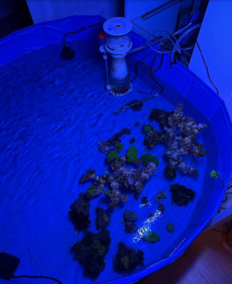

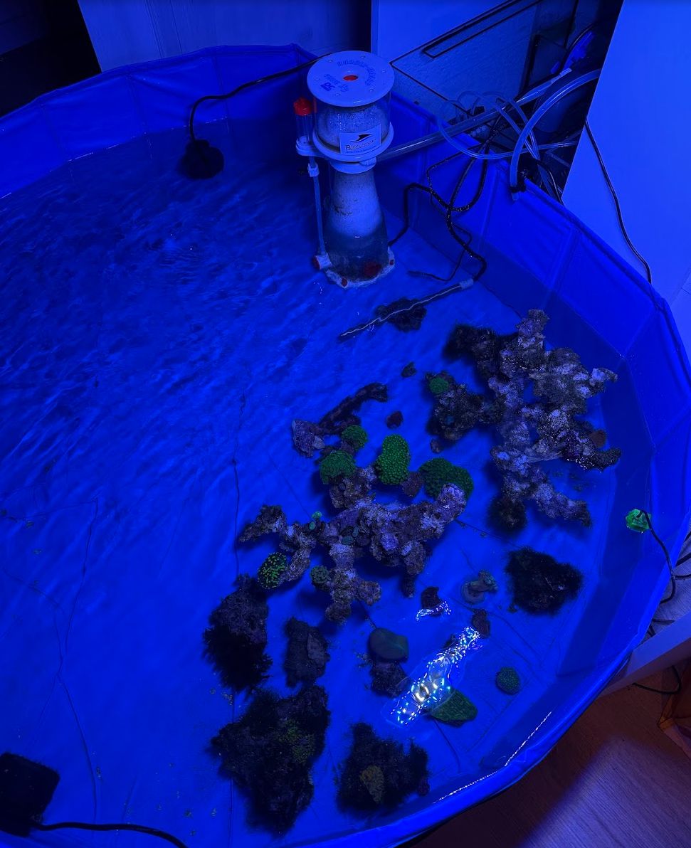

Wie dem auch sei. Morgens Riss gesehen und direkt losgezogen in den nächsten Tierfachmarkt und erstmal schnell einen Hundepool geholt für die Zwischenlagerung. Und wirklich genau in dem Moment, als ich den Pool aufstellen will reißt alles so weit ein, dass es richtig schön rausläuft. Erstmal alles an Wasser auffangen, was raus will. Strömungspumpen umhängen war kein Problem. Temperatur dank Hitzewelle und 24 Grad im Keller auch kein Issue. Ein paar der höher im Aufbau angebrachten Korallen ließen sich schnell wieder lösen. Licht kann erstmal warten. Mit fallendem Pegel und sinkendem Druck war das "Becken" bei 40% Füllstand dann auch wieder "dicht". Critter einsammeln easy. Noch mehr Wasser ablassen. Trimma einfach war kein Spaß. Die Rubromaculatum sind verdammt flink. Ging aber auch.
Abschäumer noch vom Technikbecken rüber in den Pool und die Osmose-Nachfüllung umgehängt. Temperatur-Sensor und Heizstab noch zur Sicherheit rüber.
Und dann die Frage, was nun :) Mein Frau war hellauf begeistert und zurecht. 100-150l Wasser im Keller, wenn das mit einem schlechteren Timing passiert wäre, wären im Vergleich zu manch anderen Becken jetzt zwar kein Weltuntergang, aber auch kein Spass. Mal abgesehen, von der Wirkung auf die Tiere. Aber: Sie hat sofort mit angepackt und ohne sie wäre das bei weitem nicht so glimpflich verlaufen. Und ich denke ihr Emotional Investment in das Hobby ist jetzt gestiegen :lol:
Nach kurzem hin und her bin ich den untypischen Schritt gegangen und habe verkleinert. Mein Plan bevor der Zufall mir das 180l Becken beschert hat, war es aus dem Eheim 128l (80x35x45) ein All-In-One zu bauen in Anlehnung an die Becken aus der Reef4You Reihe auf Youtube. Und das hab ich jetzt umgesetzt. Die Acrylplatte als Trenn-Element dafür hatte ich schon monatelang hier rum liegen ebenso wie einen kleinen Hang-On-Abschäumer.
Vorteile: Ich kann den Schrank weiter verwenden. Ich brauchte nicht nochmal Löcher bohren und Verrohrung bauen. Eine Lampe (A8SE - Radion Klon) reicht aus.
Nachteil: Grundfläche hat sich einfach mal um 40% verringert. Aber ist okay. Korallen ein wenig dichter packen lässt auch alles direkt voller und belebter aussehen. Hätte das Becken mit dem AIO-Abteil eigentlich gerne als Raumteiler gestellt, konnte aber dank Hundepool den Schrank nicht verstellen. Und einen doppelten Umzug wollte ich nicht machen. Aber die Optik passt aus meinem Blickwinkel eigentlich doch ganz gut.
Wie geht's weiter? Erstmal ist das jetzt der Status Quo und im Sommer wird sich daran auch nichts ändern. Becken steht jetzt seit Mittwoch und ich werde jetzt erstmal gucken, wie sich die Werte so einpendeln und wie es mit dem Licht passt. Vermute, dass ich die eine Lampe langfristig etwas stärker einstellen werde. Noch nicht gemessen, würde aber schätzen, dass die Beckenmitte jetzt unter 150 PAR liegt. Strömung mit den zwei Pumpen aus dem großen Becken passt ganz gut. Pumpen laufen jetzt auf Sinus-Mode bei 10% und Bewegung sieht für mich echt top aus..
Langfristig würde ich aber echt gerne wieder vergrößern. Stelle mir sowas wie 100x70x50 als Raumteiler sehr cool vor. Aber das eilt nicht.
