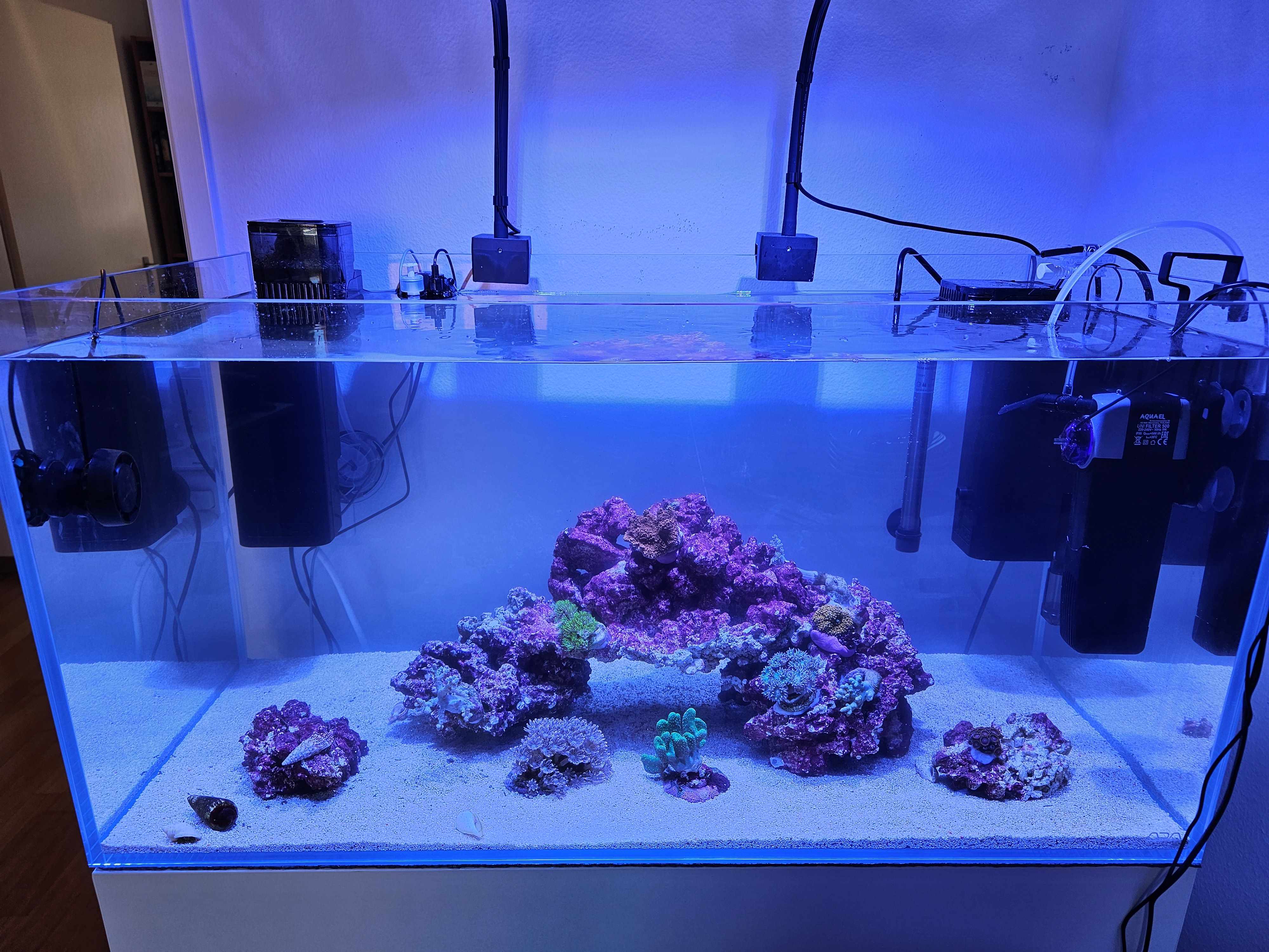

Nein die Steine sind einfach gut ineinander verkeilt. Mörtel habe ich keinen verwendet.
Ich werde weiter Nitrat dosieren gemäss Dosierplan bis 5 mg/l erreicht sind.
Seit gestern bildet sich auch ein brauner Belag auf dem Sand & den Steinen.
Gruss
Robin

Die nächste ICP Analyse vom 30.01 ist da (siehe Anhang).
Leider habe ich nach der ICP 2 Tage nicht gemessen und Nitrat und Phosphat sind beide auf 0 gefallen. Ich habe dann auch mit der Dosierung comPlex begonnen. Heute ist der dritte Tag des BASIS Systems. Weiterhin werde ich aber noch comPlex dosieren da PO4 immernoch nicht nachweisbar ist. Die Korallen stehen nach der Dosierung gefühlt schöner da. Es sind noch einige braune Beläge und fadige Algen vorhanden. Wird aber besser.
Mangan ist seit der letzten ICP auch selbstständig wieder gefallen allerdings immernoch stark erhöht. Hat dies negative Ausworkungen?
Es ist auch bereits ein deutlicher KH verbrauch Messbar welches ich fleissig nachdosiere. Ca wird keines verbraucht und musste ich noch nie nachdosieren. Ist dies normal das zu Beginn nur KH verbraucht wird?

Moin! Ja, das ist normal, dass Carbonate schneller verbraucht wird als Calcium, gerade zu Beginn. Der Ca Verbrauch wird später ansteigen, wenn die Korallen durch Kalzifikation anfangen deutlich zu wachsen.
Dass Mangan ohne Zutun sinkt, spricht dafür, dass es als Rieselmittel im Salz war, wird sich weiter regulieren über die Zeit.

Hallo Zusammen
Heute kam wieder eine ICP. Die Clavularia ist seit einigen Tagen nicht mehr richtig offen. Sonst stehen die Korallen nicht schlecht.
