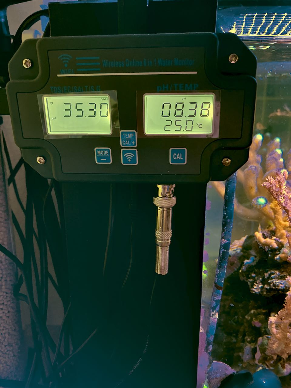

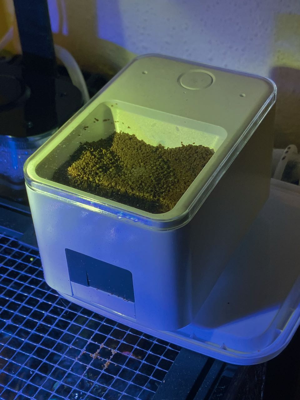

Vielleicht auch noch interessant: Ich habe mir mit viel Skepsis zwei neue Geräte aus China gegönnt. Das Messgerät für TDS/Salinität, pH und Temperatur kostete nur ca. € 75, zeigt jetzt aber seit rund drei Monaten alle drei Werte extrem zuverlässig (verglichen mit Eigenmessung und ICP) und sogar über eine App mit Logging-Funktion an. Der stylische Futterautomat hat auch eine (überflüssige) App-Steuerung, ist aber der erste, der das Bassleer-Futter in ausreichend kleinen Portionen verabreichen kann.
