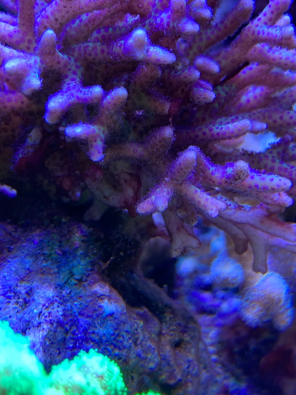

So…heute fange ich nochmal mit dem nutri-Basic Nano an. Etwas passt nicht…meine Hysterix und Seriatopora verlieren von der Basis Gewebe…Cyanos machen sich sofort daran…

Hier mal versucht zu fotografieren…

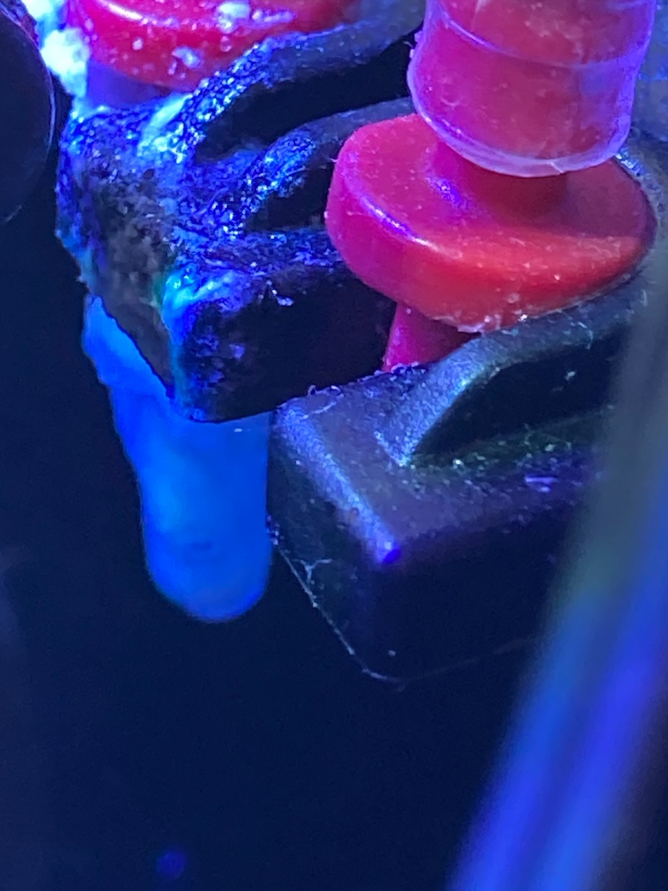

Ich habe aber das Gefühl, dass es am Versorgungssystem liegt. Ich hatte OceamoDuo verwendet. Bin hier auch auf ATI essentials+ gewechselt. Und die Komponente #1 ( KH Lösung, plus Schwefel, Jod und Selen). Liegt hier vllt. der Fehler? Mich wundert es, dass ich am Auslauf immer eine Verkrustung habe, die ich regelmässig wenn nicht täglich lösen muss. Ich muss von der KH Komponente auch 1/3 mehr dosieren als von #2. Also scheint aus der #1 etwas auszukristallisieren. Ohne vorher Kontakt zum Wasser zu haben. Hab jetzt die #1 Lösung 1:1 Verdünnt. Trotzdem bilden sich Stalaktiten am Auslauf. Fällt hier Schwefel aus? Schwefelcarbonat ect? In den Vorratsbehältern ist alles clean.

Das ist der KH Auslauf…

Bei den Produkten anderer Firmen bin ich natürlich raus, in allen Bereichen die Du angesprochen hast, weiß nicht was da drin ist und auch wie nachher die Produkte dann zugegeben werden, ob verdünnt oder unverdünnt. Je konzentrierter eine Salzlösung ist, desto stärker verkrustet der Auslauf bzw. der Schlauch, daher arbeite ich laut Anleitung im BALANCE immer mit verdünnten Gebrauchslösungen.
