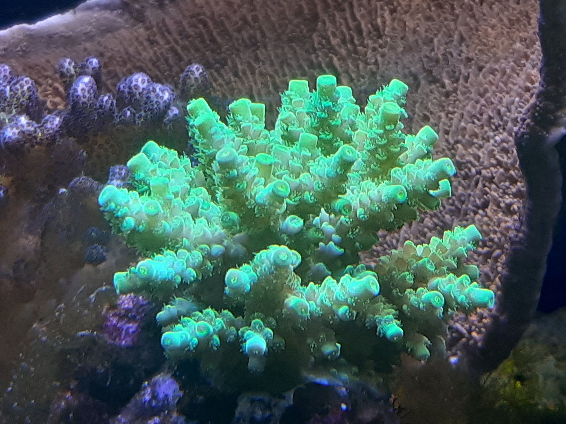

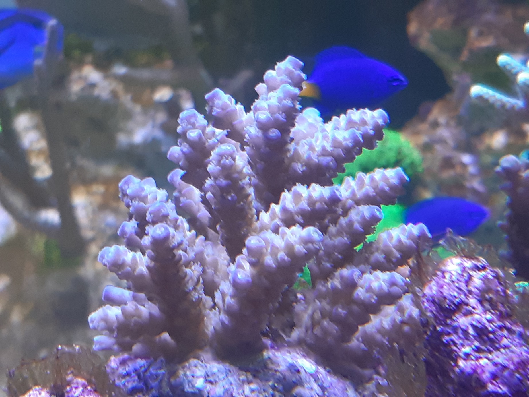

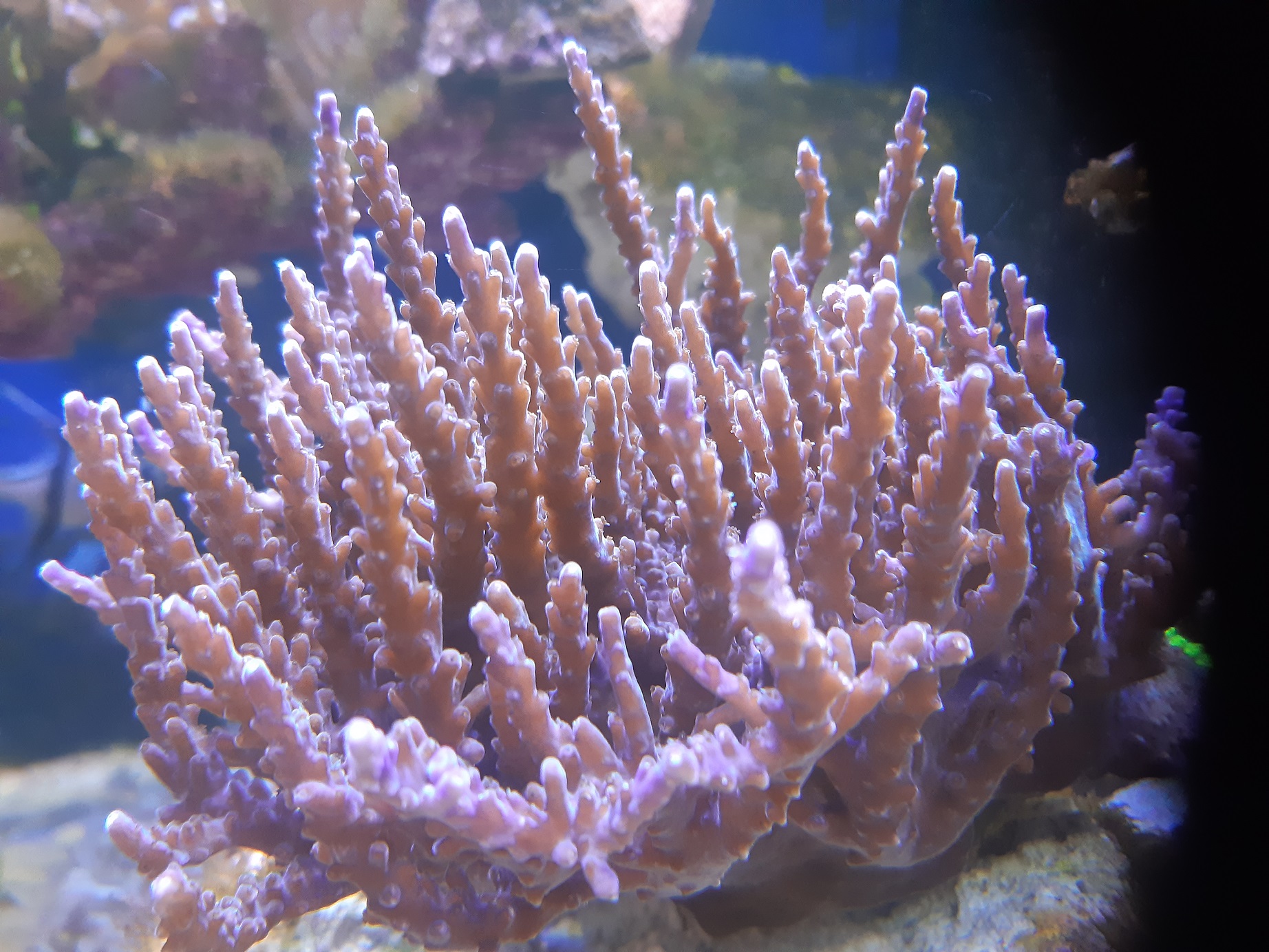

Re: Mein zweites Riff
Hier mal ein paar Bilder von den Acros. Die vom alten Becken übersiedelten sind etwas zickig, die waren so niedreige Nährstoffwerte wohl nicht gewöhnt.
( Meine Vermutung, da die Neuzugänge von Korallenzucht Pohl ganz gut aussehen und die sind durch das dortige Zeovit-System wohl an PO4 n.n. und
NO3 n.n. gewöhnt.)
NO3 n.n. gewöhnt.)
Viele Grüße. Bernd
