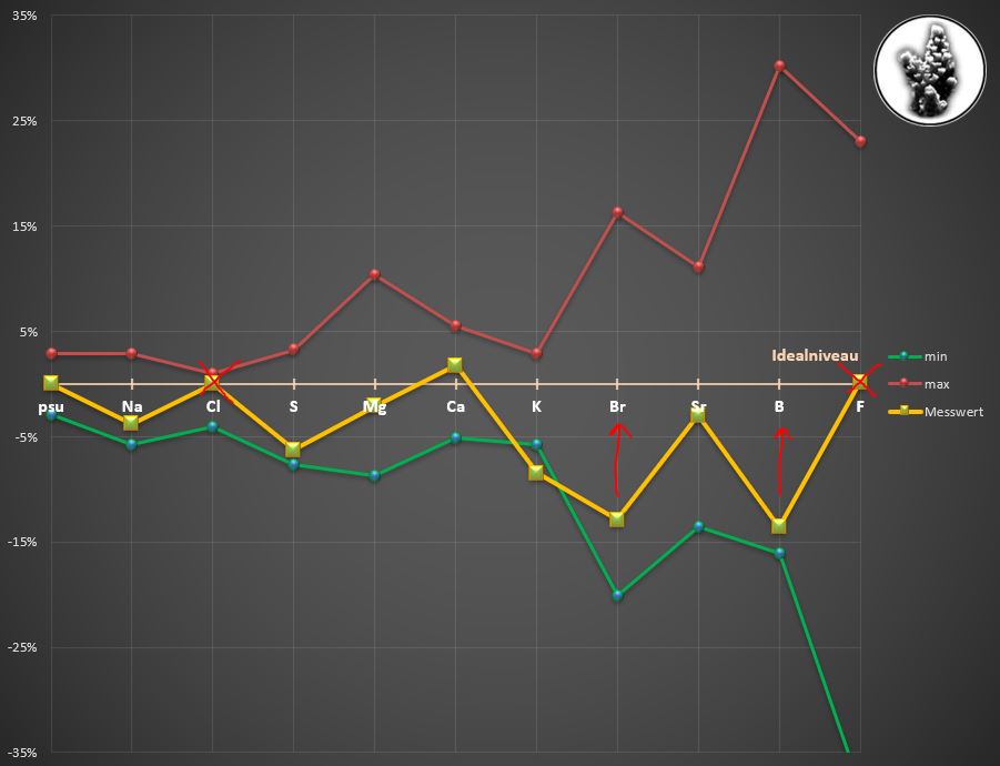

In der Bestimmung der Salinität liegt meistens der initiale Fehler; wie gesagt macht es wenig Sinn ohne diesen Parameter an den Hauptelementkonzentrationen etwas zu ändern. Zwischen der Salinität und den Elementkonzentrationen besteht eine feste Linearität.
Die Konzentrationen von Brom und Bor solltest Du aber noch angleichen. Kalium hast Du ja schon ausgeglichen.

Bor habe ich jetzt etwas angehoben. Für Brom habe ich allerdings im Moment nichts da. Ich werde mit der nächsten Bestellung etwas mit bestellen. Dann habe ich auch alle chem Individual Produkte auf Vorrat.
