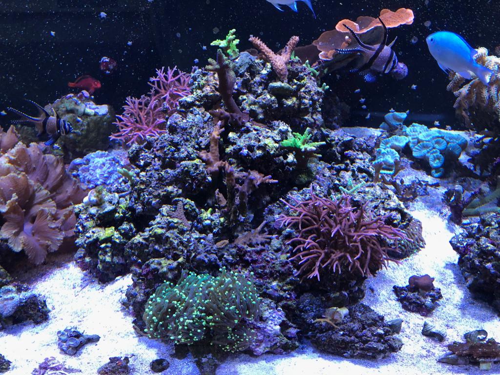

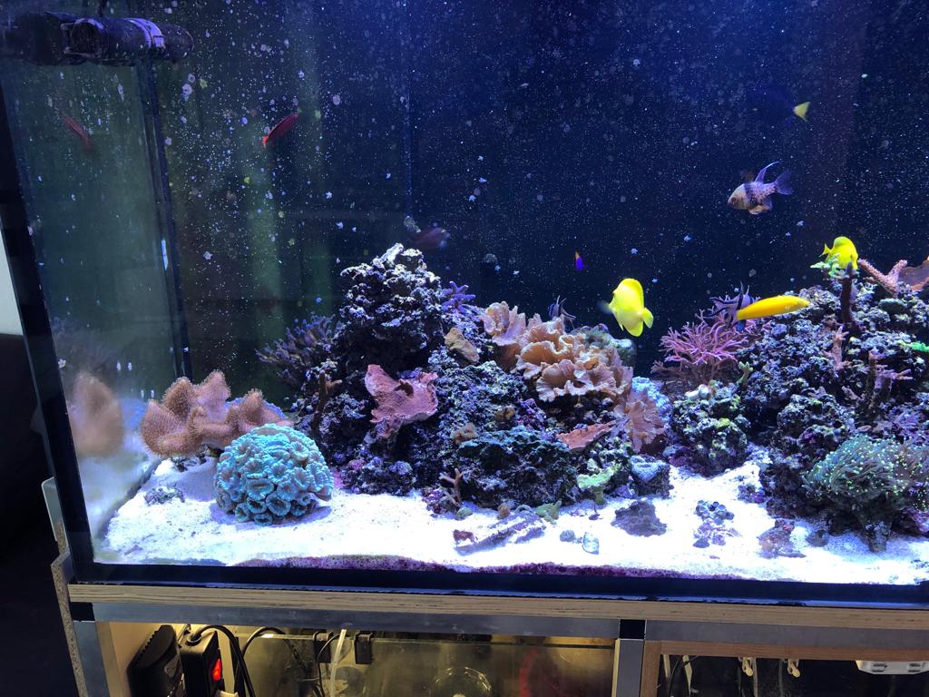

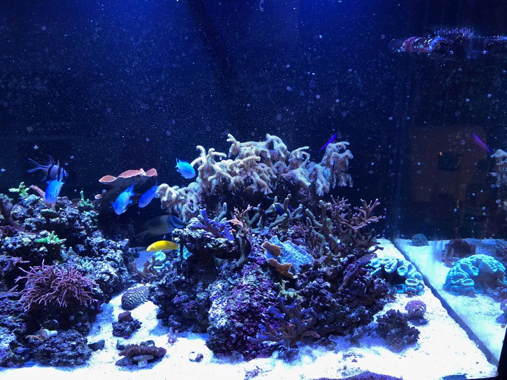

Hi Michael,

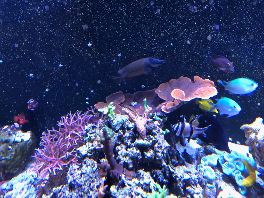

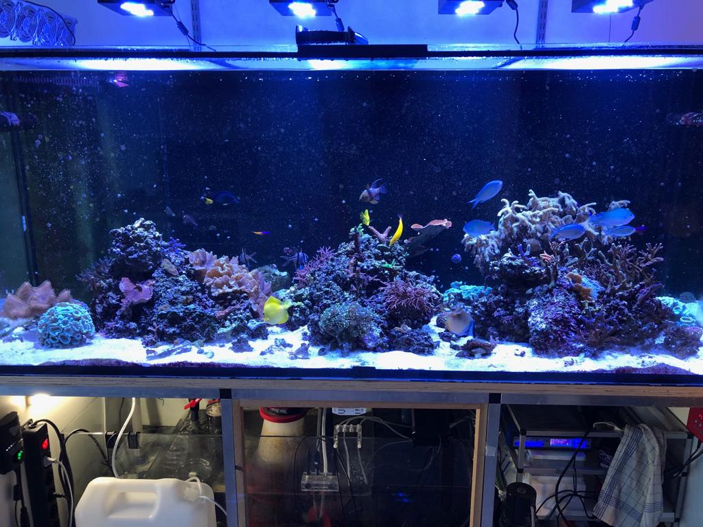

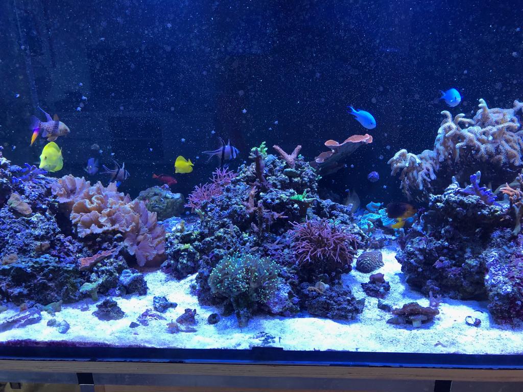

hast Du auch ein aktuelles Bild vom Becken, das wäre super. Beachte bitte, dass der Nitrat (NO3) Test von Nitrit beeinflusst wird, sobald etwas Nitrit im Wasser ist, von daher wäre es interessant zu wissen, ob Du Nitrit im Wasser bestimmen kannst, das würde den Nitratgehalt relativieren. Nitrat ist ohnehin eher unproblematisch. WEnn Deine Acroporas nicht gut stehen, sind andere Gründe viel Wahrscheinlicher, von Schadstoffen angefangen, über Spurenmetallmangel z.B., Iod- oder Kaliumdefizite, oder ggf. auch Lichteinstellungen. Das müsste man alles separat prüfen, bzw. die Laboranalyse wird da mehr Hinweise liefern, das sehen wir dann ja bald.

Nabend Jörg,
Anbei ein paar Bilder vom aktuellen Becken. Nitrit messe ich morgen mal. Die Auswertung von ATI ist leider noch nicht da. Denke sie kommt Montag. Ich habe aber eine Vergleichstabelle gefunden, die Nitrite in Relation zu Nitrat stellt. Ist glaube ich von TM gewesen. Mal sehen was da dann rauskommt.
Lg Michael ;)

Teil 2 der Bilder
