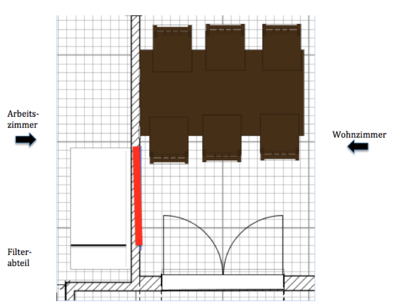

Irgendwie komme ich mit deiner Beschreibung etwas durcheinander. Auf dem letzten Bild (Draufsicht) würde doch der Mauerdurchbruch links sein, somit ist die linke Scheibe vom Wohnzimmer sichtbar. Oder habe ich das flasch verstanden? Weil wenn dem so ist, wie führst du dann das Kabel von der Pumpe (linke Seitenscheibe) wieder weg? Markiere doch bitte mal den Mauerdurchbruch und die Scheibe welche an der Wand steht und eingedunkelt wird.

Hallo Enrico,
anbei eine Zeichnung von der Aufstellung. Auf der linken Seite ist das Arbeitszimmer, rechts hinter der Wand das Wohnzimmer. In dem Bereich der rot markiert ist, soll die Wand einen Durchbruch ca. in Aquariengröße bekommen. Somit sieht man vom Wohnzimmer die komplette, breite Seite des Aquariums, das Filterabteil jedoch nicht. Im Arbeitszimmer sieht man dann natürlich zwei Seiten des Beckens, wobei ich auch die "freie" linke Seitenscheibe mit schwarzer Folie versehen werde. Das Filterabteil wird aber auch mit "Schwarzglas" versehen werden, so dass man nicht hineinblicken kann. Somit kann man vom Arbeitszimmer sowie Wohnzimmer nur über die breite Seite in das Aquarium schauen.

Re: Planung Aquarium mit internem Filterabteil
Hallo Thomas
Ok, das ist jetzt anschaulicher. Dann erklärt sich einiges selbst.
So könntest du dann auch mit den Tunze arbeiten. Ich würde aber die 61er Serie nehmen. Die Strömung kannst du am Anfang noch runterregeln, später wenn alles wächst wirst du wieder mehr benötigen. Die mp40 ist eine gute Pumpe, jedoch ist wäre die in bestimmten Modi auch nicht flüsterleise.

die freie linke Seite würde ich nicht mit einer schwarzen Folie versehen. So nimmst Du Dir den schönen Einblick von dieser Seite vom Arbeitszimmer. Ich schaue in mein Becken auch nicht nur von vorne, sondern oft auch seitwärts. Zum Filterabteil ist das Schwarzglas gut.Curi hat geschrieben:Im Arbeitszimmer sieht man dann natürlich zwei Seiten des Beckens, wobei ich auch die "freie" linke Seitenscheibe mit schwarzer Folie versehen werde. Das Filterabteil wird aber auch mit "Schwarzglas" versehen werden, so dass man nicht hineinblicken kann.

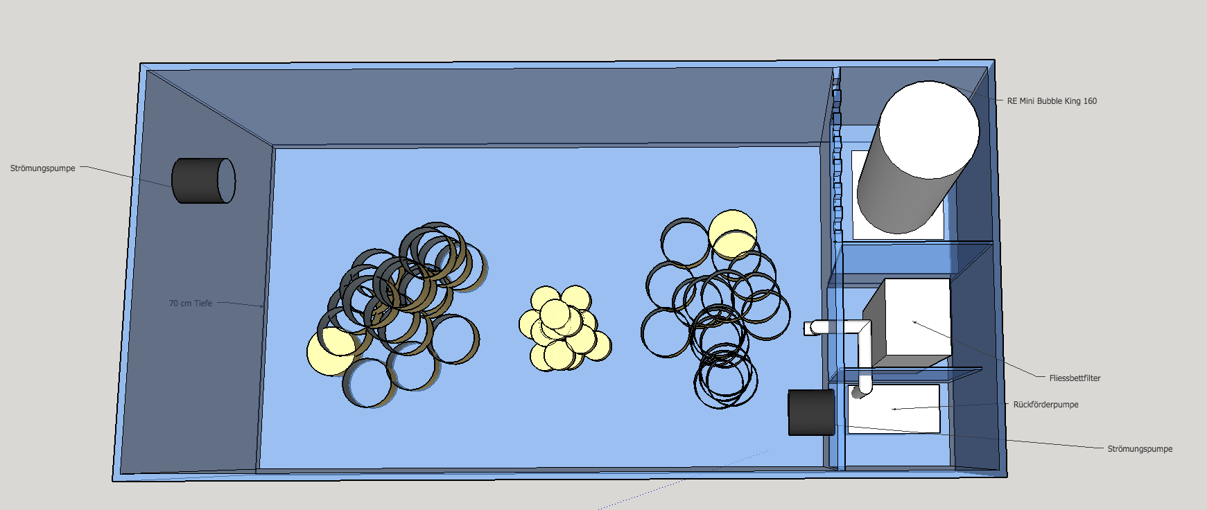

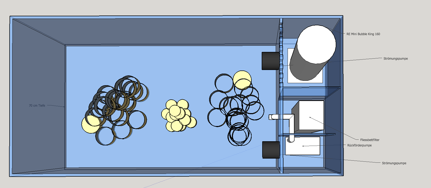

wie würdet ihr denn grundsätzlich die Strömungspumpen anordnen? Habe zwei Beispiele aufgezeichnet. Würdet ihr es anders machen?
Die obere hat sich strönungstechnisch gut bewährt.
Ich würde beide Pumpen gegenüber des Überlaufkammes im Oberen Bereich platzieren.
So dass der Schmutz und Staub an der Oberfläche gegen den Überlaufkamm gedrückt wird.
