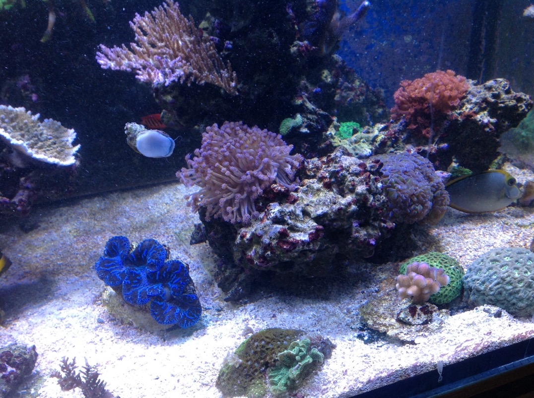

Hallo Klaus,
sind die Flecken Verletzungen? Dem Tier ganz rechts fehlt ein Auge? Wo hast du denn die Anthias her?
Re: Wie schon angedroht Beckenvorstellung
sorry für die schlechten Bilder(da hast du mich aber erschrocken)
Also alle Augen da und die Flecken sind vom Salzwasser,hab eben nochmal nachgeschaut!
Da du ja Augen hast wie ein Luchs
wird das Becken vor den nächsten Bildern geschrubbt!
Gruß Klaus

- Beiträge: 4141
Ah, dann ist ja gut. Haha, naja, Augen wie ein Luchs wohl eher nicht, wenn ich Salzkrusten nicht erkenne
Hoffe, Deinem Trupp geht's gut und sie gewöhnen sich schnell ein!

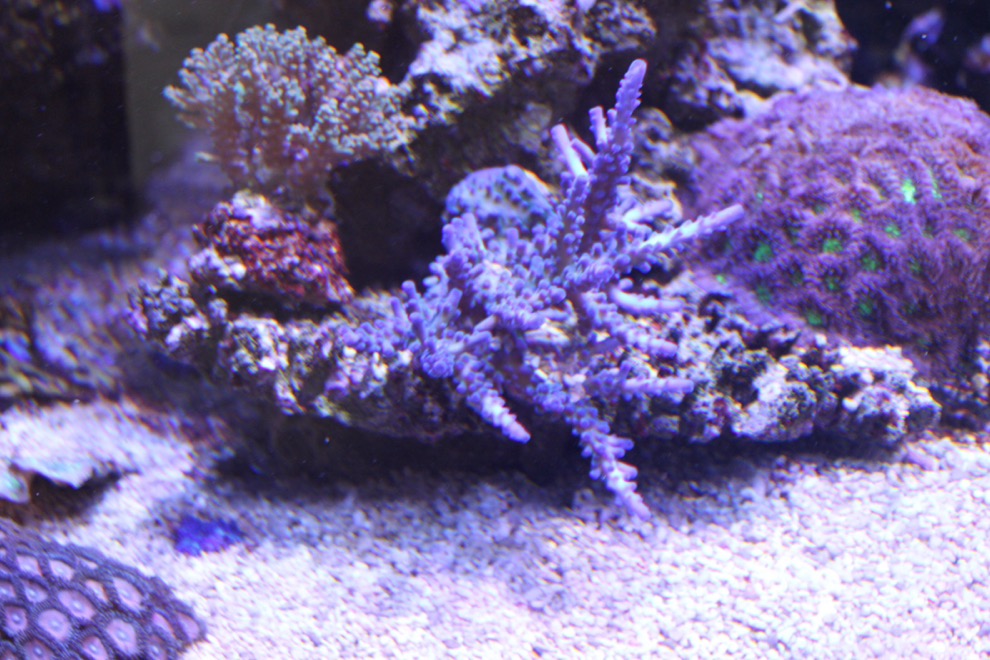

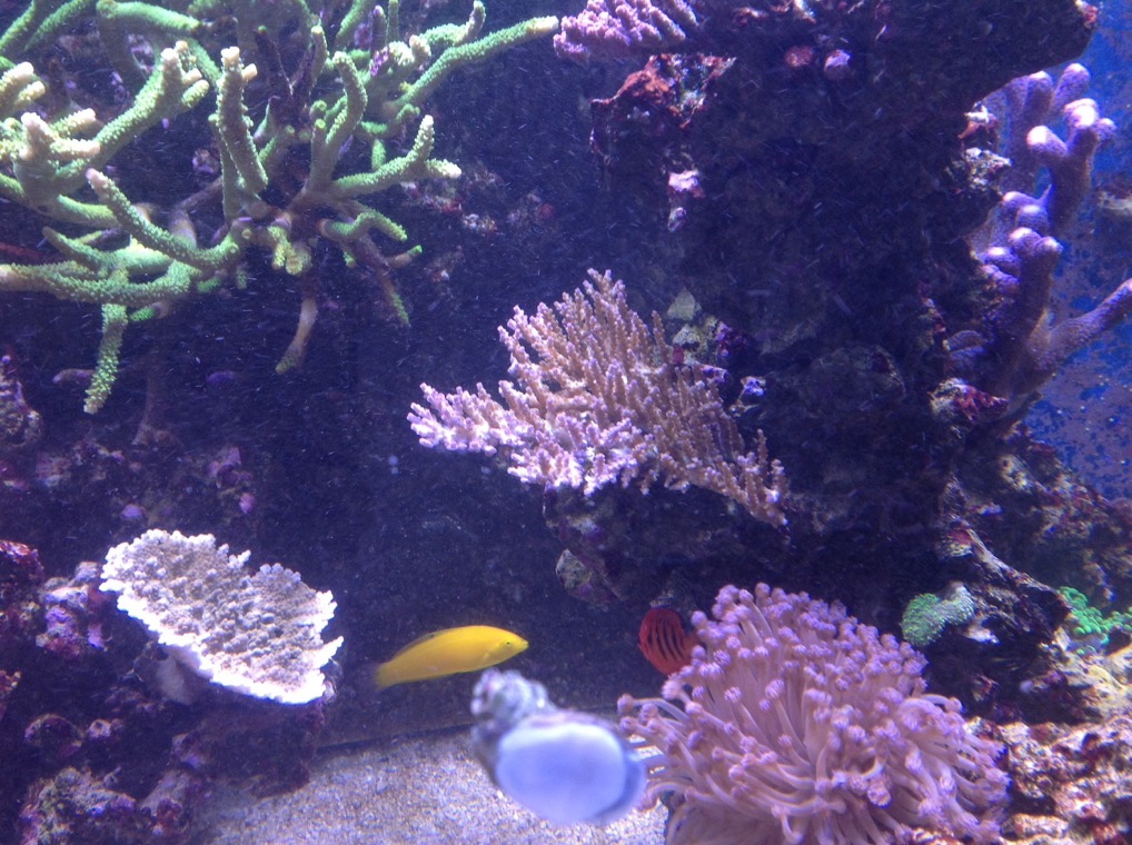

Urlaub ist jetzt rum und gleich mal nach 3Wochen nach dem Rechten geschaut!
Becken sieht besser aus als vermutet
Hat meine Tochter ganz gut hinbekommen,
Hab heute gleich mal Wasserwerte geprüft und mach mir so langsam mal Gedanken um Po4 und Nitrat.
Dichte 1,0235
Ca 440mg
Mg 1350mg
Po4 nn
Nitrat 1,0mg
KH 5,3
passe ich im Moment gerade an
Sollte ich wegen Po4 und Nitrat was unternehmen?Korallen sehen alle gut aus
Ich dosiere eben die Basic je 5ml täglich
Kai geos 2xwöchentlich 50 ml
Kai Mineral 2xwöchentlich 5ml
chem iof 3xwöchentlich 10Tropfen
chem brf 3xwöchentlich 10Tropfen,das geht jetzt zu Ende,gibt es dafür ein anderes Produkt?
Ich benutze auch jetzt das Balance System und denke ich habe mich da bei der KH
etwas verhauen,das werde ich nochmal überprüfen!
Kann es auch sein das da KH die Schläuche der Dosieranlage zusetzt?Der Ausgang war nähmlich ziemlich kristallisiert!

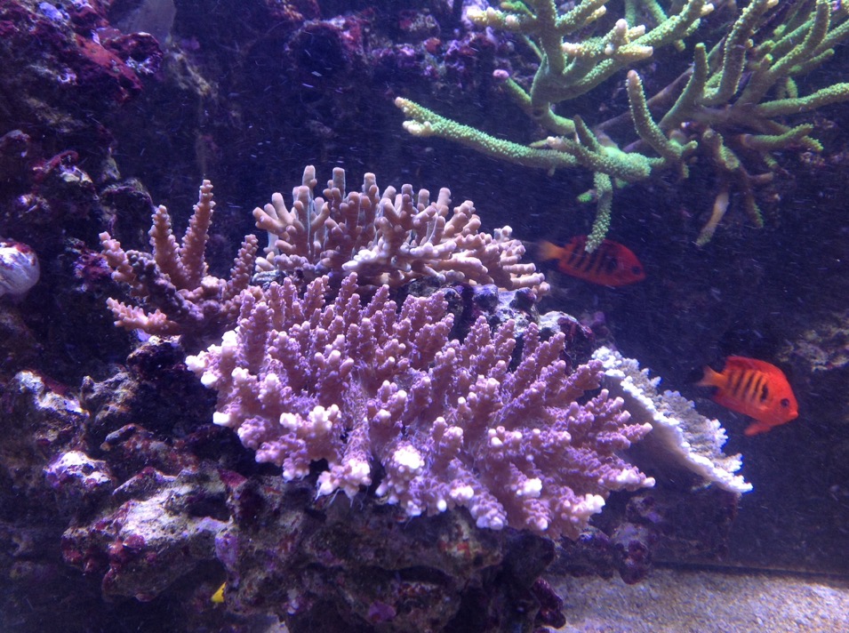

So und dann noch ein paar Bilder
Hallo Klaus,
das mit dem kristallisieren des Schlauches habe ich auch und muß den von Zeit zu Zeit säubern aber einen solchen Abfall der KH habe ich dabei noch nie feststellen können. Denke Du solltest nochmal schauen das Du die Dosierung dementsprechend anpasst, und Ca kannst Du ruhig etwas fallen lassen auf ca 415mg/l.
Bezüglich NO3/PO4 glaube ich die Werte ehrlich gesagt nicht so wirklich. Die Korallen sehen für mich auf den Fotos alle eher dunkel aus und das passt dann nicht zu den von Dir gemessenen Werten. Womit hast Du diese denn gemessen ?

Hallo Dennis,
ich messe alles außer Nitrat mit Gilbers!
Der Po4 ist neu und die Farbe ändert sich nicht.
Nitrat messe ich mit Tm!ich hohl heute oder Morgen mal die Kamera raus und mach mal Bilder da ich diese alle mit dem Handy mache und die Korallen in Original nicht dunkel sind.
Bin nicht gerade als Fotograf bekannt
und gelobe Besserung
Gruß Klaus

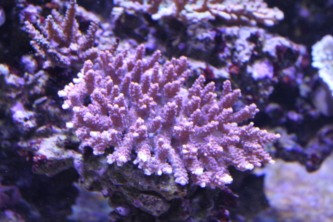

Hallo Dennis,
hab mal probiert und hoffe das es besser wird!

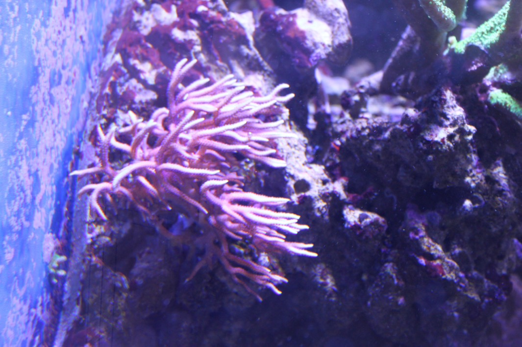

Und noch zwei
Hallo Klaus,
ok manche sehen schon heller aus aber irgendwie auch ein wenig farblos. Habe mir auch nochmal die Korallen auf der ersten Seite angesehen und auch dort empfand ich das gleiche. Du dosierst ja jetzt schon länger Sangokai und bist nicht mehr in der Etablierungsphase und von daher solltest Du die Dosierung der Basis Produkte anpassen. Bei einem PO4 Gehalt von weniger als 0,02mg/l werden die Basis Produkte mit 0,25ml/100l dosiert.
Dann würde ich den Abschäumer mal auf trocken stellen und mal das chem-SPS dosieren und schauen wie die Korallen reagieren.
