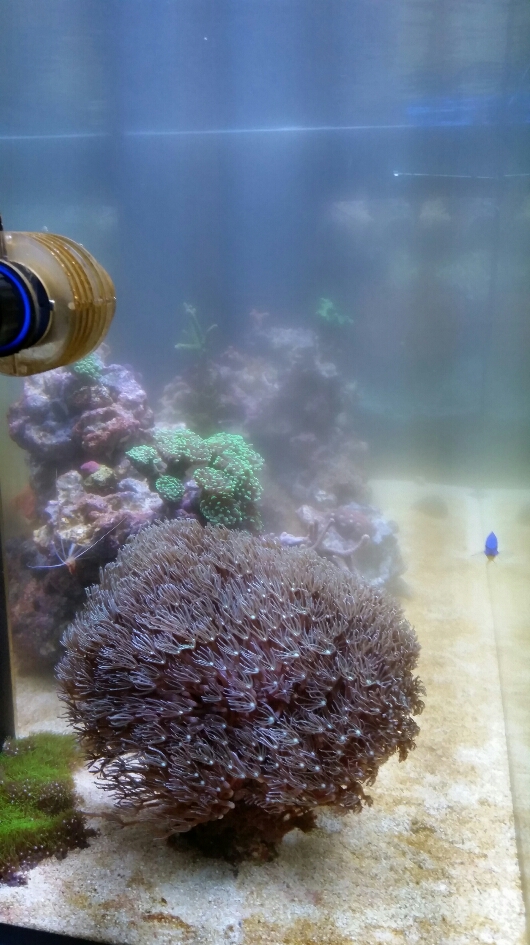

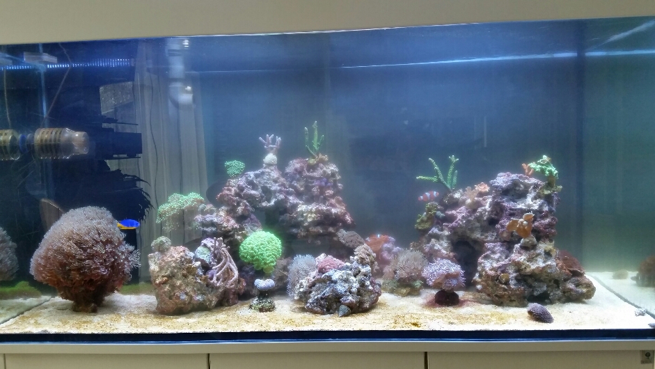

Hey Mods,
ich habe noch eine Frage bezüglich des Wassers! Von morgens bis in den späten Nachmittag wird das Wasser im Trüber und gegen abend hin wird es wieder Klarer. Ich habe das Gefühl das es jeden Tag etwas mehr wird. Ist das eine Bakterienblüte? Wie schon geschrieben werden die Kieselalgen immer weniger.

Re: Armin´s Miniriff
Hi Armin
Ich denke es muss einen Zusammenhang mit der Beleuchtung haben... hast Du da etwas verändert?
Hallo Dani,
ich habe letzte Woche mit dem Basis-Programm Angefangen und die Beleuchtung um 10% verringert, da Nick meinte sie wäre etwas zu Stark eingestellt.
Ich habe jetzt heute mal das Nutri-complete abgesetzt!
Mein Filter Beutel im Technikbecken wird im Moment auch immer schneller verschmutzt (brauner Belag).
Grüße Armin
Zwei Aktuelle Bilder von eben. Ein der Seitenansicht ist die Trübung besser zu erkennen.
Grüße Armin
