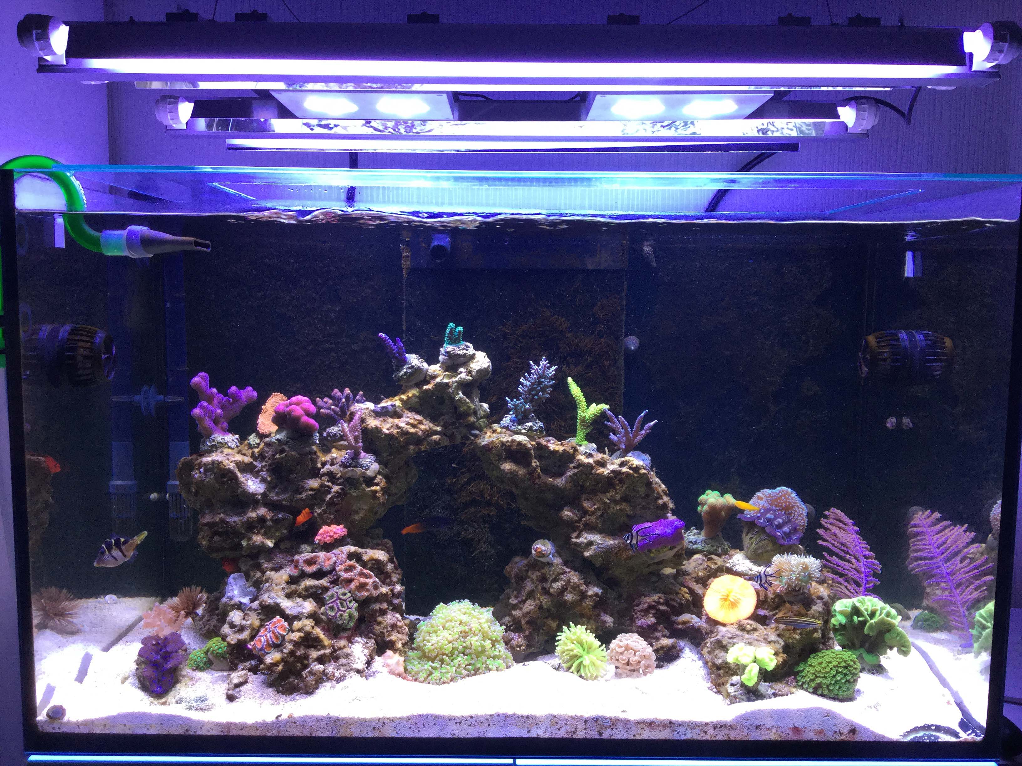

ich hatte weiter oben ja ein Bild von meiner "selbstbau-Hybrid" gepostet, wie würdet ihr den Abstand zwischen Wasseroberfläche und Lampe wählen?
T5 kann ja normal ziemlich knapp über die Oberfläche, aber wenn ich zu knapp an die Oberfläche gehe, fehlt mir ja wahrscheinlich die Lichtmischung der LEDs.
Welcher Abstand ist denn ein guter Kompromiss zwischen Lichtmischung der LEDs und der Effiziens bzw. Lichtausbeute der T5 Röhren?

Re: Startphase Reefer 250
Hallo Frieder,
ich habe meine Selbstbau-Hybrid in einer ähnlichen Höhe über dem Becken und das funktioniert gut. Umso niedriger, umso mehr Schatten hast du auch. Kannst du mal deine genaue Höhe von Unterkante Lampe bis Wasseroberfläche ausmessen? Dann checke ich auch nochmal wie hoch meine genau hängt.
Hi Carlo,
ich messe gleich mal wenn ich feierabend habe, dir kommt meine Konstruktion wahrscheinlich bekannt vor, oder?
So, habe gerade mal gemessen, die Unterkante der Hydras hängt 12cm über der Wasseroberfläche.
Ja, die Konstruktion kommt mir bekannt vor. Ich hab auch gerade bei mir nochmal gemessen. Bei mir sind es 17,5 cm. Ich will die Lampen aber auch noch einen kleinen Tick tiefer machen.
Ich habe meine jetzt auf 14cm angehoben, so lässt es sich auch besser füttern...

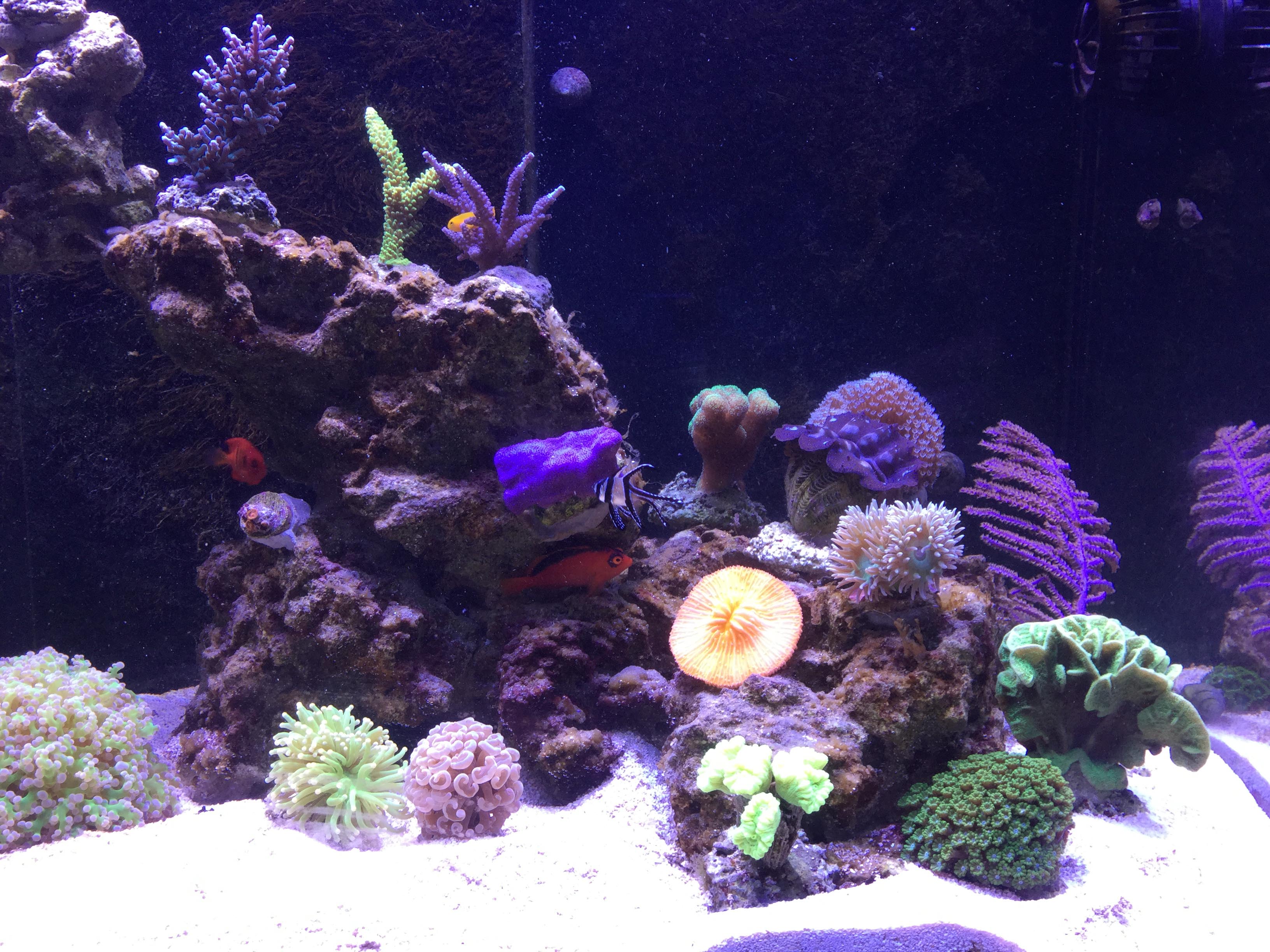

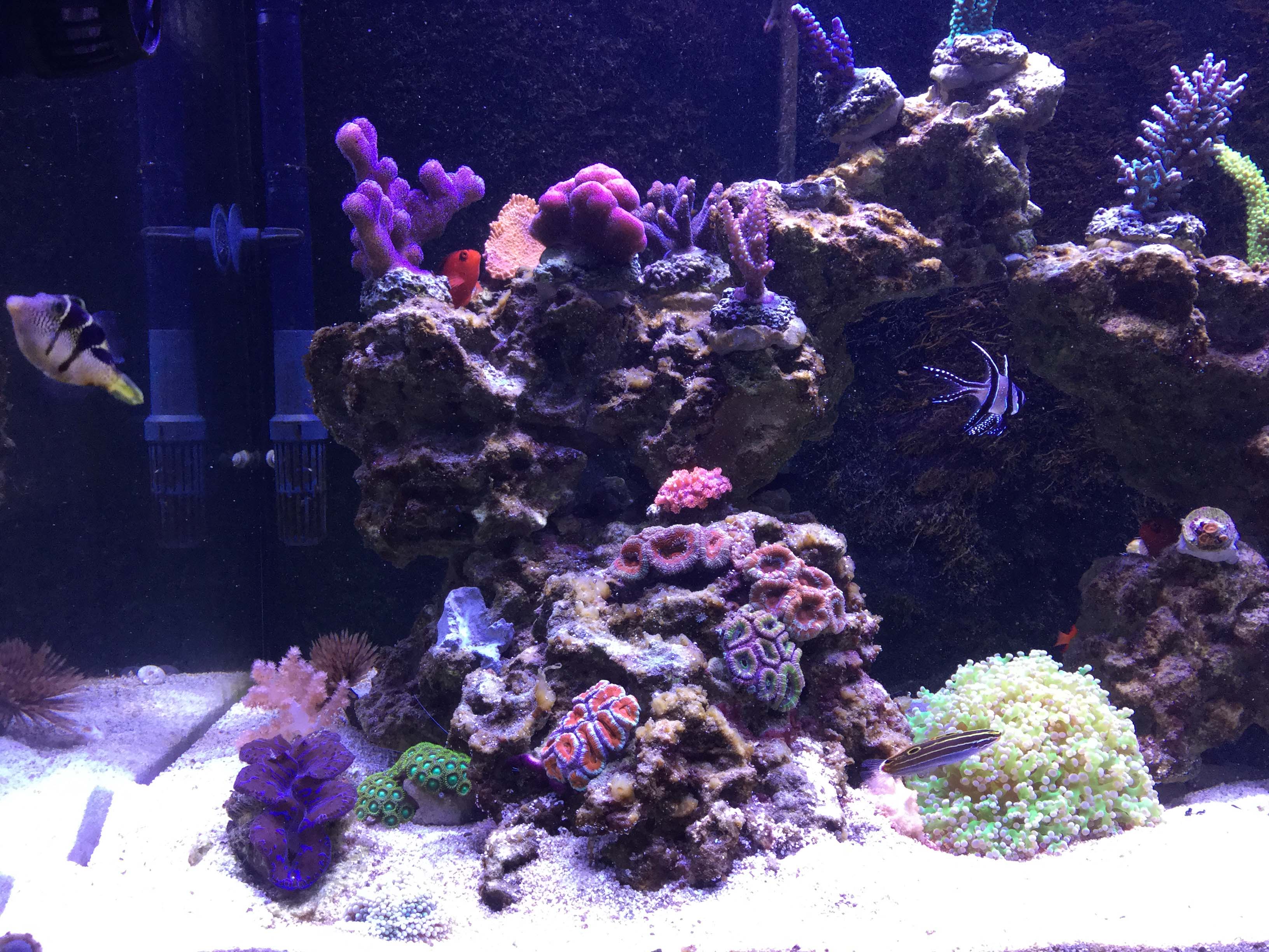

Einen Algenzuwachs konnte ich seit der Dosierung des Complex nicht feststellen, die Algen am Überlaufschacht verschwinden langsam aber sicher und der komische Belag auf den Steinen, bei dem du auf Cyanos getippt hast, wird meiner Meinung nach auch langsam weniger.
Hier mal noch drei Bilder, leider nur mit dem iBrett geschossen, werde am Wochenende nochmal die Kamera auspacken...
Hallo Frieder,
das sieht doch auf den Bildern gut aus. Polypenbild ist gut. Da würde ich erstmal sagen so weitermachen wie bisher. Ob du morgens oder abends dosierst kannst du ja nochmal optimieren, aber ich würde auch nicht zuviel "rumfummeln" wenn es läuft.
