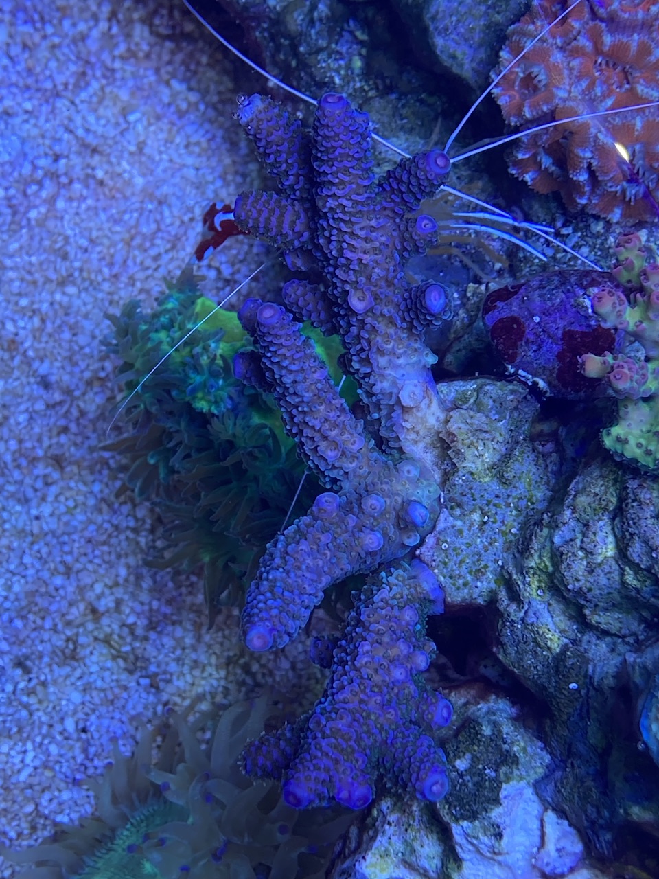

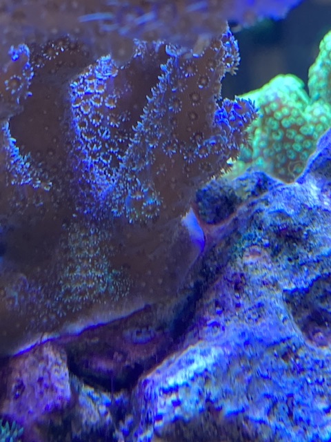

So ihr Lieben, mal ganz vorsichtig etwas erfreuliches. Nach dem massiven Verlust von SPS scheint die Degeneration gestoppt zu sein. Zwei SPS sind noch ungewiss fangen aber langsam an Gewebe am Fuß zu bilden. Polypen werden auch langsam sichtbar.

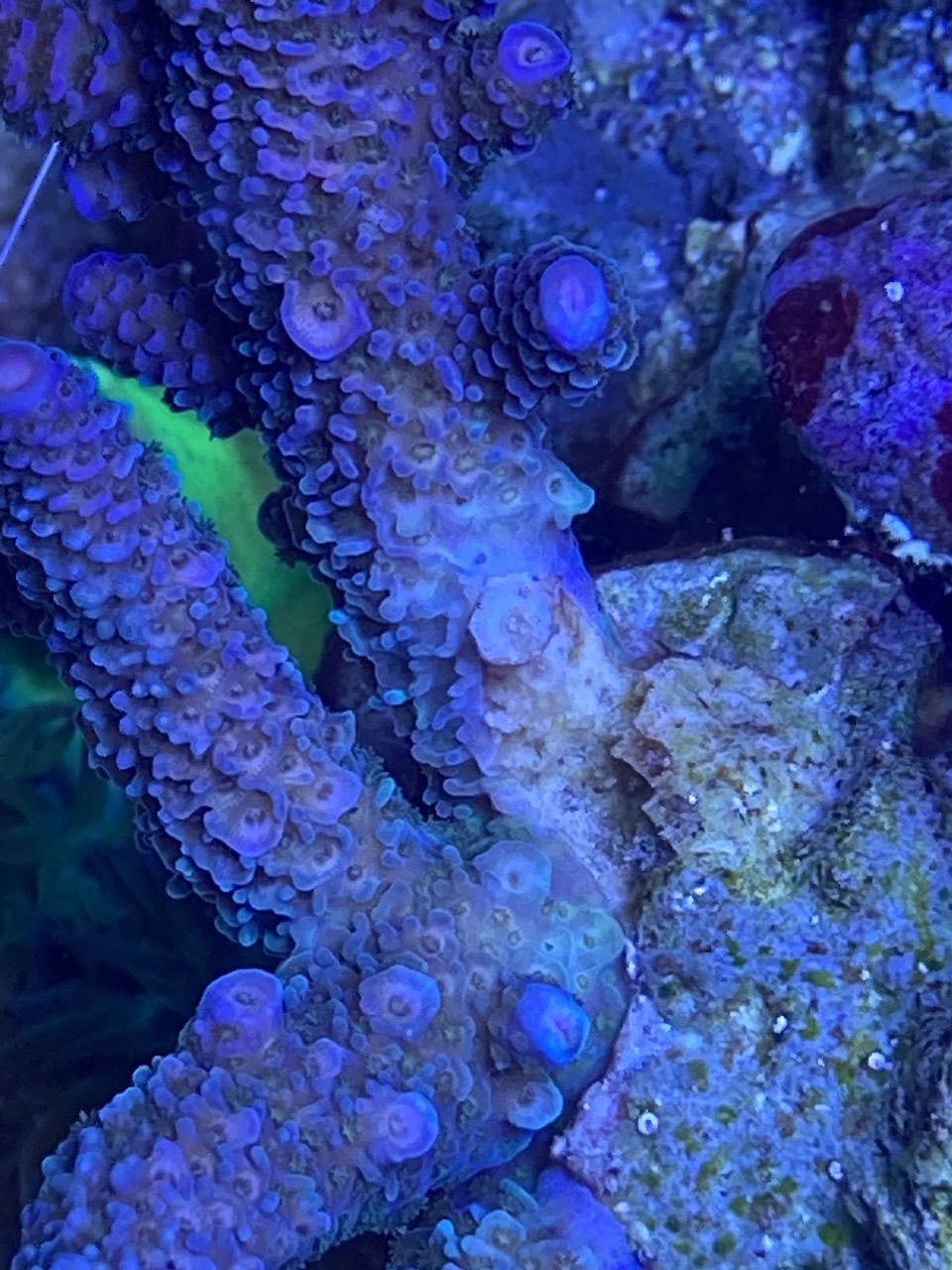

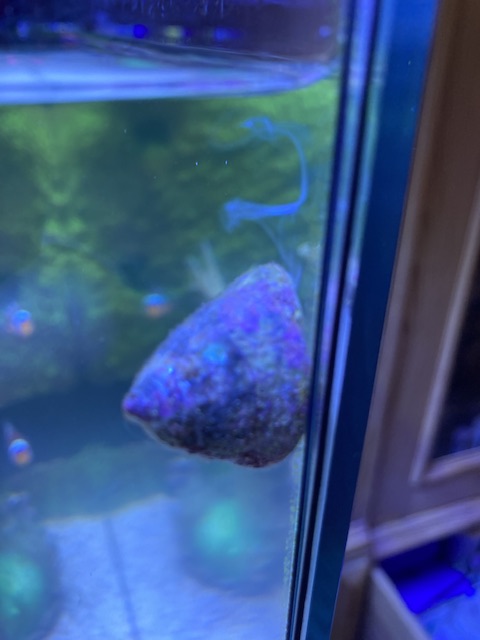

Vorgestern haben meine Schnecken für nen Schreck gesorgt! Siehe Bild. Haben die abgeleicht? Das ganze Becken war trüb.

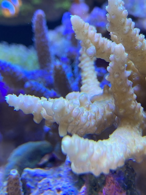

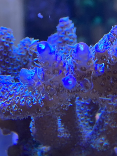

Hier ein paar Sorgenkinder und die Hoffnung …Fussscheiben fangen an zu wachsen…

Hi Dani,
bei mir laichen die Turbos auch so milchig ins Freiwasser ab, danach ist das Becken teils richtig trüb. Da erschrickt man manchmal
Freut mich, dass sich das Becken jetzt gefangen hat und die Korallen besser stehen. Und vielleicht regelt sich das auch mit den Cyanos jetzt langsam immer mehr von alleine.

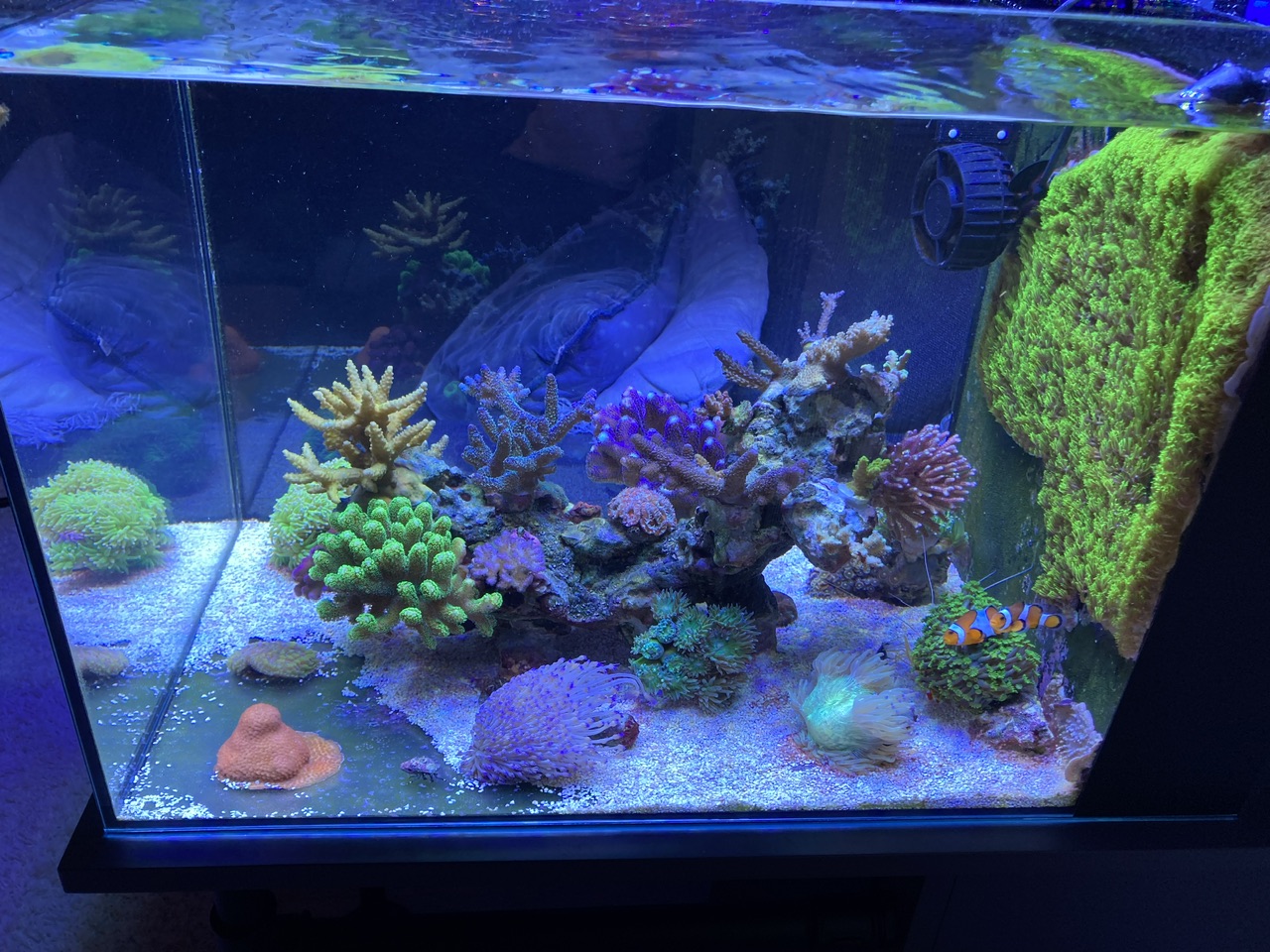

Man muss aber sagen, dass ich ja das Layout massiv verändert habe. Somit viel weniger Oberfläche und bessere Strömung

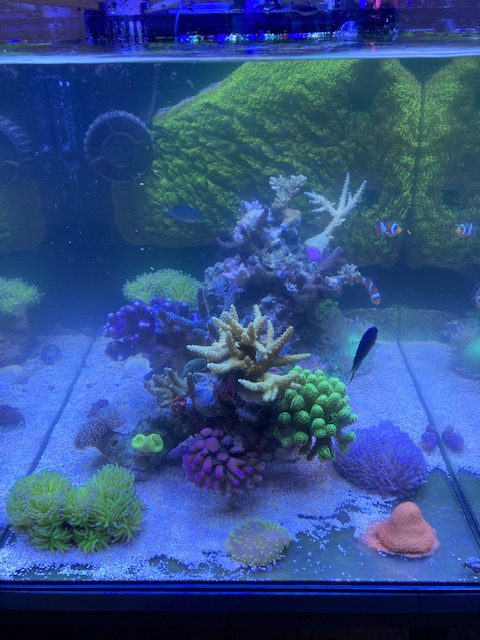

Fortsetzung folgt …ein paar neue Ableger sind drin…

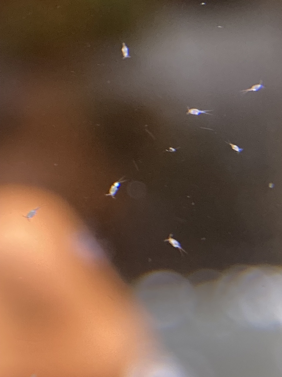

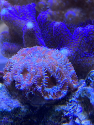

Nach dem Einsatz neuer Korallen kommt auch neues Leben ins Spiel…hoffe aber nur gutes…heute waren die Scheiben voll davon.

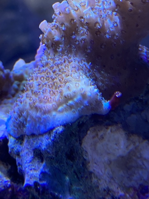

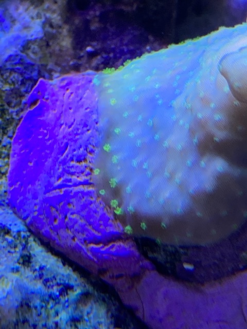

Langsam erholt sich alles. Die besonders betroffenen SPS haben mit der degeneration aufgehört und am Übergang zum abgestorbenen Gewebe bildet sich eine Wulst-hier scheint sich neues Gewebe zu bilden…
