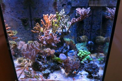

Hier mal aktuelle Bilder vom Becken:

Kannst Du Montipora-Nacktschnecken ausschliessen? Sieht zumindest so aus auf dem Bild.

Die Stellen an der Montipora sahen wie Montipora Schnecken aus. Wie geht's denn der Montipora?

Die weißen Stellen an der Montipora werden an einigen Stellen besser, dafür an anderen schlechter. Vielleicht könnten da eventuell auch die Nesselfäden der Pavona darunter Schuld sein? Unten die weißen Stellen sicherlich, aber könnten sie so weit nach oben nesseln?
